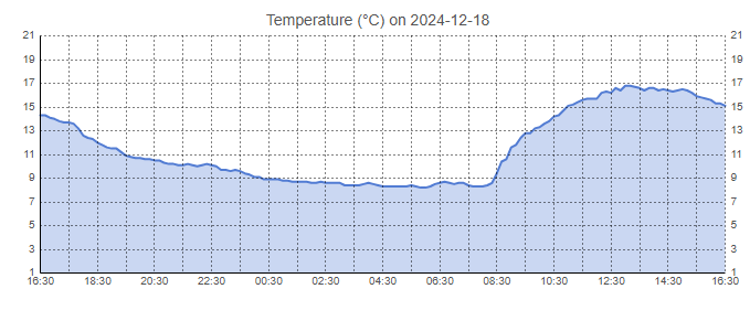

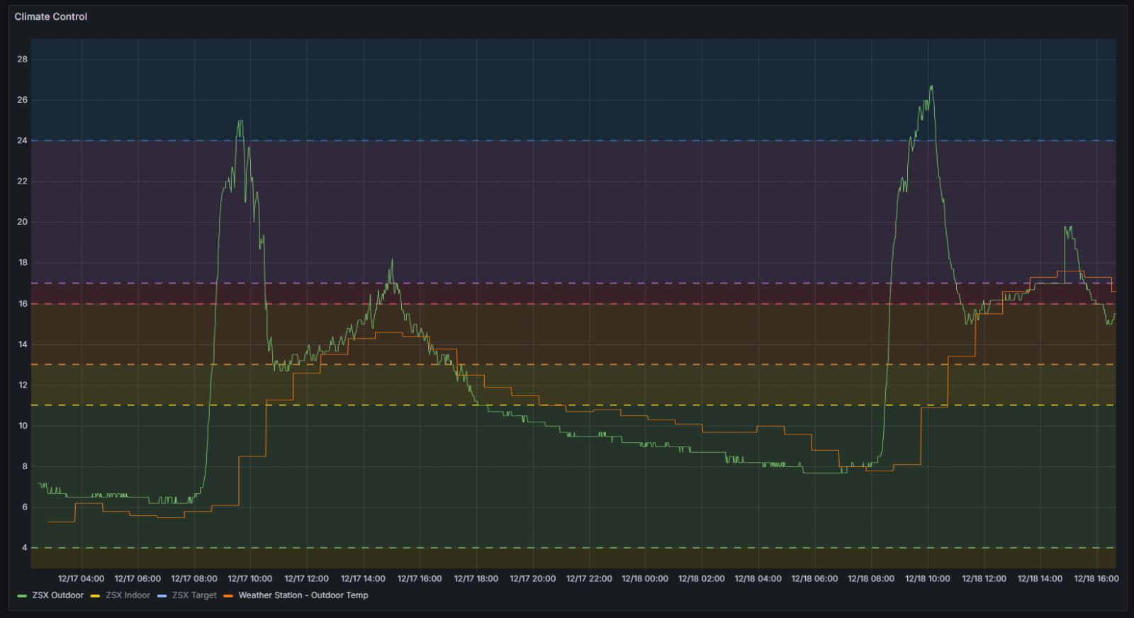

Ναι βοηθάει. Η διαφορά δεν είναι καθόλου αμελητέα. Πορτοκαλί η τιμή από τον μετεωρολογικό σταθμό, πράσινο το MHI. Δεν είναι 1:1, αλλά δεν νομίζω ότι είχαμε 26 βαθμούς το πρωί.
Μετεωρολογικός σταθμός meteo:
Δοκίμασα να καλύψω τον αισθητήρα με διάφορες πατέντες αλλά δεν είχα 100% αποτέλεσμα. Κοιτάζω για τρόπο κάλυψης.
Φίλος έχει το edge σε ταράτσα πλήρως εκτεθειμένο , δεν παρατηρώ κατι περίεργο την μέρα με ηλιοφάνεια .
37 λεπτά πριν, GiannisSol είπε
Τα MHI έχουν προγραμματισμό με βάση την εξωτερική θερμοκρασία που διαβάζουν. Τα Toshiba μπορεί να έχουν κάποιο πρόσθετο αισθητήριο πίεσης στο κύκλωμα για να ελέγχουν τις πιέσεις. Δεν έχω τσεκάρει.
Εάν το εξωτερικό θερμιστορ λοιπόν διαβάζει άλλα αντ αλλα γιατί το βαράει ο ήλιος θα αλλάξει προγραμματισμό εις βάρος του χρήστη ανεβάζοντας τα ελάχιστα με αποτέλεσμα να υπεραποδίδει και να αρχίζει τα on off.
@mdkamael ψάχνοντας το technical manual, το 71 και το 80 τον έχουν κάπου χωμένο, δεν είναι τελείως έξω όπως τα μικρότερα. Μπορείς να τσεκάρεις αν τον βαράει ο ήλιος όντως.
