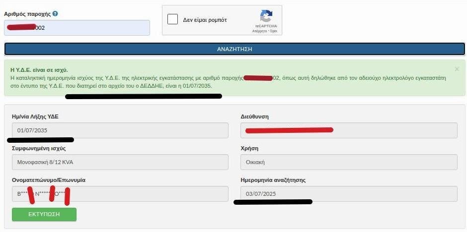

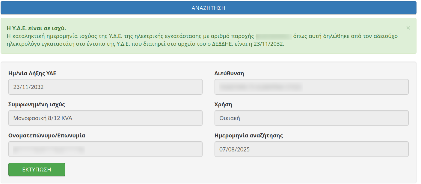

Petros Electron Δημοσ. 7 Αυγούστου Δημοσ. 7 Αυγούστου (επεξεργασμένο) 23 ώρες πριν, hp8 είπε βάλε ΕΔΩ τα 11 ψηφία να δεις αν υπάρχει ενεργή ΥΔΕ Πρόσφατα έκανα ανανέωση (spoiler) και αν δεν υπήρχε ρελε δεν θα ανανεωνόταν Το έκανα σαν ιδιοκτήτης σε ενοικιαζομενο για να είμαι εγώ καλυμμένος Η ισχύς της πλέον είναι 10ετης Την ΥΔΕ για την ανανέωση μπορεί να την επικαλεστεί και ο ενοικιαστής Τώρα αν πήρες το ρεύμα στο όνομα σου χωρίς κάποιον αστερίσκο θα πρέπει να το δεις Σύμφωνα με την ΔΕΗ γράφει Απαιτείται να καταθέσω Πιστοποιητικό Ηλεκτρολόγου (ΥΔΕ); Εφόσον η νέα Σύμβαση Προμήθειας παραμείνει στο ίδιο όνομα με αυτό που υπάρχει καταχωρημένο στο σύστημα του Διαχειριστή Δικτύου (ΔΕΔΔΗΕ), όπως αυτό έχει δηλωθεί από τον τωρινό σας Προμηθευτή τότε, σύμφωνα με τα ισχύοντα από τη ΡΑΕ, δεν απαιτείται ο έλεγχος Υπεύθυνης Δήλωσης Ηλεκτρολόγου Εγκαταστάτη (ΥΔΕ). Στην περίπτωση που η νέα Σύμβαση θα συναφθεί σε διαφορετικό όνομα, τότε θα πρέπει να ενημερωθείτε για την ισχύ της ΥΔΕ (πιστοποιητικό ηλεκτρολόγου) για την παροχή σας στο www.deddie.gr. Αν είναι σε ισχύ χωρίς ρελε καταγγελία στο ΔΕΔΔΗΕ και στο σωματείο των ηλεκτρολόγων Απόκρυψη περιεχομένων Μπραβο, πολυ ενδιαφέρον δεν ηξερα οτι μπορείς να το τσεκάρεις ονλινε. Το εβαλα και εγω και ειδα οτι ειναι σε ισχύ μέχρι το 2032 Επεξ/σία 7 Αυγούστου από Petros Electron 1

Petros Electron Δημοσ. 7 Αυγούστου Δημοσ. 7 Αυγούστου (επεξεργασμένο) Τελικά ομως δεν μας ειπε ο TS, εχει ενεργό ΥΔΕ η παροχή του? 🤷♂️ Επεξ/σία 7 Αυγούστου από Petros Electron
