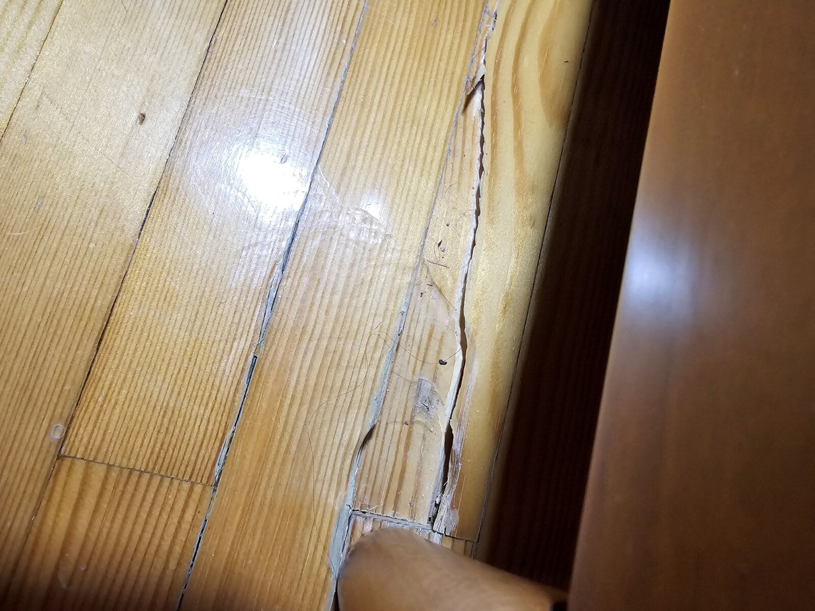

perelevas Δημοσ. 10 Σεπτεμβρίου Δημοσ. 10 Σεπτεμβρίου Το πόδι του κρεβατιού με τον καιρό και ίσως κάποια απότομη κίνηση,΄έσπασε το σανίδι του πατώματος.Μπορώ να κάνω κάτι με κάποιο υλικό γιά να το διορθώσω; Με κάποιο στόκο ίσως ή κάτι άλλο, για να γεμίσω το κενό;Δεν είμαστε για μάστορα και να ξηλώνουμε πατώματα τώρα.
haris_216 Δημοσ. 10 Σεπτεμβρίου Δημοσ. 10 Σεπτεμβρίου Δεν γνωρίζω για να απαντήσω ως προς το ερώτημα αλλά, προκειμένου να δοθεί μία σωστή απάντηση, θα πρέπει αρχικά να διευκρινιστεί αν έχει αλλάξει χρήση το σημείο. Δηλαδή συνεχίζει να έχει την ίδια επιβάρυνση (πχ το πόδι του κρεβατιού πατάει εκεί) ή όχι; Καθώς κάτι τέτοιο θα σήμαινε ότι η λύση του στόκου απορρίπτεται. Και λόγω της απευθείας μηχανικής καταπόνησης αλλά και λόγου της κίνησης που υπάρχει το οποίο εύκολα θα έσπαγε το στόκο (το ξύλινο πάτωμα κινείται σε αντίθεση με ένα πχ μωσαϊκό) 1

hp8 Δημοσ. 10 Σεπτεμβρίου Δημοσ. 10 Σεπτεμβρίου Ξυλόκολλα 2 συστατικών διάφανη. Κλασική λευκή ανακατεμένη με πριονίδι από ξύλο ίδιου χρώματος με το ξύλο σε αρκετά ρευστή κατάσταση ώστε να μπει στο σκάσιμο. Αν καλύπτεται και δεν φαίνεται μια λωρίδα αλουμίνιο, γαλβανιζέ, ανοξείδωτο 2 mm και κάρφωμα - βίδωμα και πατά επάνω σε αυτήν την λωρίδα το κρεβάτι Spoiler 3

nickol-us Δημοσ. 10 Σεπτεμβρίου Δημοσ. 10 Σεπτεμβρίου (επεξεργασμένο) 53 λεπτά πριν, perelevas είπε Ναι καλή ιδέα ή ξυλοκολα των δύο συστατικών. Μπορεί να πατήσει το κρεβάτι επάνω; Είναι αρκετά ανθεκτική ή θα βουλιάξει; Δεν άντεξε το ολόκληρο και συμπαγές κομμάτι ξύλου - σανίδας, μάλλον απίθανο να αντέξει το επισκευασμένο με κόλλα. Αν θες να φτιαχτεί πραγματικά θα πρέπει να κάνεις αποξήλωση και αντικατάσταση της κατεστραμμένης σανίδας και εφόσον το σημείο εκεί σηκώνει μεγάλο βάρος, θα ήταν καλό να το ενισχύσεις από κάτω με κάποιον τάκο ώστε να μην βουλιάζει τόσο και παίρνει μεγάλη καταπόνηση. Επεξ/σία 10 Σεπτεμβρίου από nickol-us 4

ringboy Δημοσ. 11 Σεπτεμβρίου Δημοσ. 11 Σεπτεμβρίου Σαν να μου φαινεται ξαναστοκαρισμενο, βλεπω και μια τρυπα εκει και μου φαινεται οτι το εφαγε ξυλοφαγο εντομο δλδ σαρακι, μαλλον παλαιοτερα. 1
