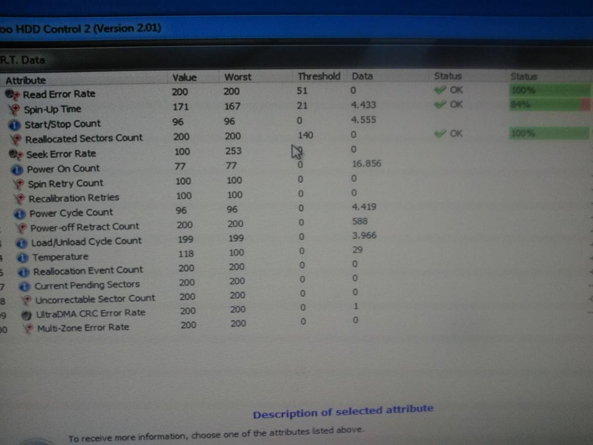

molot12 Δημοσ. 21 Απριλίου 2017 Δημοσ. 21 Απριλίου 2017 όχι τον θόρυβο τον κάνει μόνο όταν παίζω κάποιο παιχνίδι και μετά βγαίνω απο το παιχνίδι εκεί ακούγεται, άλλα μετά σταματάει, τώρα να βγάλω πχ τον wd που εχει τα 7 και να αφησω τον seagate μονο του δεν θα καταλάβω κατι γιατι το κάνει μονο οταν βγαινω απο παιχνιδι, και δοκιμασα παιχνιδι και στους 2 δισκους το κανει και στους 2, εκτος αν και οι 2 δεν πάνε καλα και ειναι στα τελευταια τους, ειναι απο 6 χρόνια και οι 2 τους εχα παρει απο το πλαισιο οταν μου δινανε 700Ε μισθο, ασχετο αυτό βέβαια. Τα crc errors τι ειναι; τελος παντων θα κανω την ανασυγκροτηση να δω πως θα παει, παντως και οι 2 οι δισκοι περνανε τα διαγνωστικα WD και seagate (το αργό οχι τα γρήγορο τεστ) Ashampoo HDD Control Θα σου δείξει τα πάντα απο υγεία, ταχύτητα, bad sectors με ενσωματωμένο defrag, δοκίμασέ το.
panos0100 Δημοσ. 21 Απριλίου 2017 Δημοσ. 21 Απριλίου 2017 Ashampoo HDD Control Θα σου δείξει τα πάντα απο υγεία, ταχύτητα, bad sectors με ενσωματωμένο defrag, δοκίμασέ το. οκ θα το βάλω να δούμε

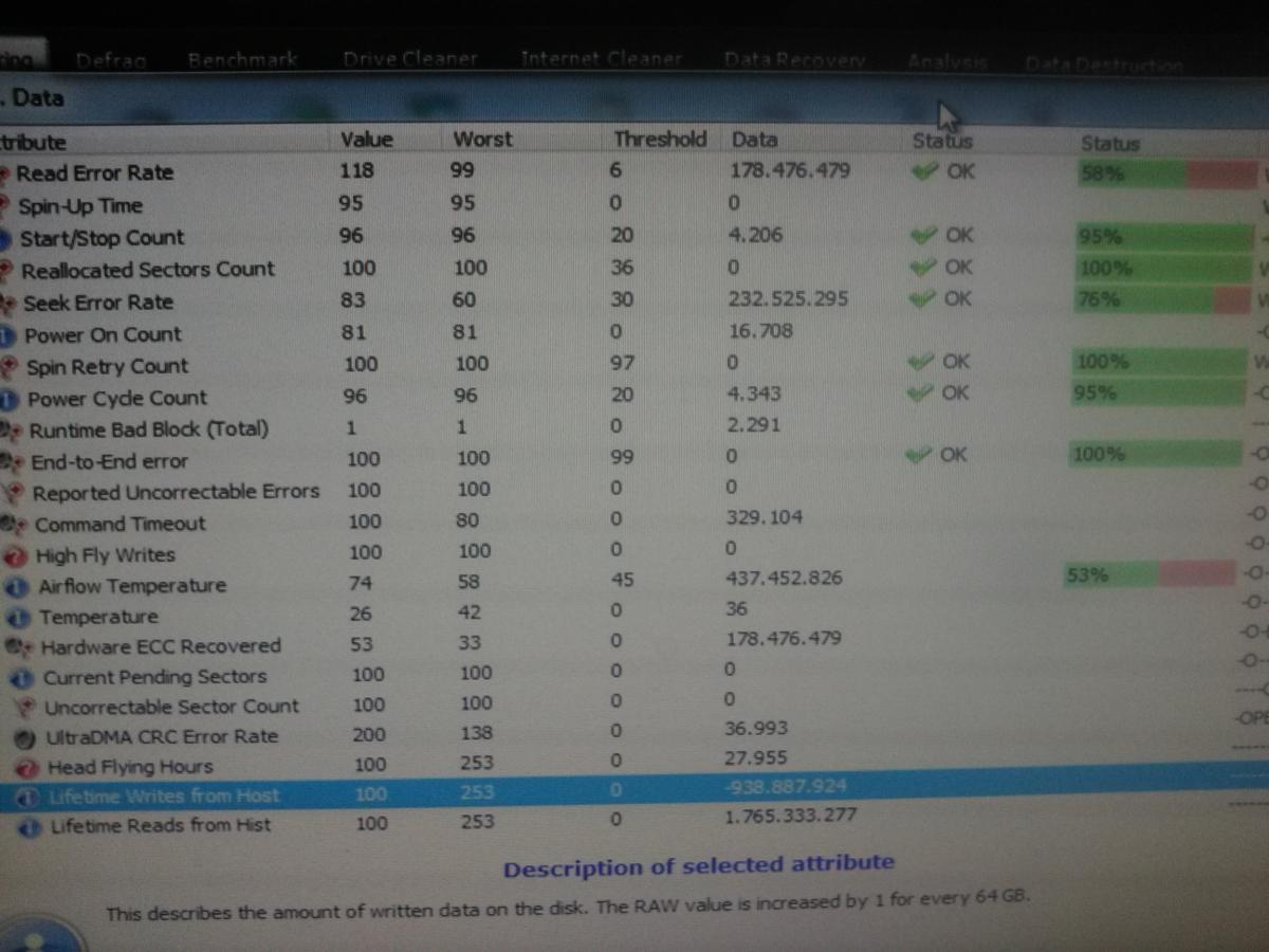

panos0100 Δημοσ. 21 Απριλίου 2017 Δημοσ. 21 Απριλίου 2017 Ashampoo HDD Control Θα σου δείξει τα πάντα απο υγεία, ταχύτητα, bad sectors με ενσωματωμένο defrag, δοκίμασέ το. Λοιπόν το έβαλα το πρόγραμμα, μου εμφάνισε τα παρακάτω ο πρώτος δίσκος είναι ο wd και ο δεύτερος είναι ο seagate
molot12 Δημοσ. 22 Απριλίου 2017 Δημοσ. 22 Απριλίου 2017 Λοιπόν το έβαλα το πρόγραμμα, μου εμφάνισε τα παρακάτω ο πρώτος δίσκος είναι ο wd και ο δεύτερος είναι ο seagate Μα ειναι προφανές φίλτατε απο τα αποτελέσματα αν όντως η δεξιά εικόνα ειναι του seagate και η αριστερή του WD, οτι ο seagate σύντομα θα κλατάρει, 58% read error rate ! τι άλλο περιμένεις να σου πει, σε λίγο θα έχεις 50% πιθανότητες να διαβάσει τα data ή οχι Παρε backup τα σημαντικά αρχεία που έχεις στο seagate δίσκο Y.Γ. 27,955 ώρες !!! Εχω και εγω ενα παλιό seagate με 12,626 ώρες. Παλιά οι seagate ήταν εντάξει αλλά απο τη σειρά baraccuda και μετά.... Τωρα πλέον δεν τους εμπιστεύομαι, μόνο western digital.
panos0100 Δημοσ. 22 Απριλίου 2017 Δημοσ. 22 Απριλίου 2017 Μα ειναι προφανές φίλτατε απο τα αποτελέσματα αν όντως η δεξιά εικόνα ειναι του seagate και η αριστερή του WD, οτι ο seagate σύντομα θα κλατάρει, 58% read error rate ! τι άλλο περιμένεις να σου πει, σε λίγο θα έχεις 50% πιθανότητες να διαβάσει τα data ή οχι Παρε backup τα σημαντικά αρχεία που έχεις στο seagate δίσκο Y.Γ. 27,955 ώρες !!! Εχω και εγω ενα παλιό seagate με 12,626 ώρες. Παλιά οι seagate ήταν εντάξει αλλά απο τη σειρά baraccuda και μετά.... Τωρα πλέον δεν τους εμπιστεύομαι, μόνο western digital. Ναι αλλα γιατι ομως τα αλλα τα προγραμματα δεν βρισκουν κατι οπως το hd sendinel; ή τα προγραμματα του wd και του seagate στα οποια περναει τα τεστ ακομα και τα μεγαλα, ο ηχος μαλον ειναι απο τον wd ο οποιος ειναι εκεινο το 84% spin up που λεει, αλλα γιατι το κανει αφου βγω απο το παιχνιδι δεν ξερω, τις ωρες που τις ειδες που γραφει βασικα ειναι πολλες; περιπου για ποσο καιρο ειναι;
molot12 Δημοσ. 22 Απριλίου 2017 Δημοσ. 22 Απριλίου 2017 Ναι αλλα γιατι ομως τα αλλα τα προγραμματα δεν βρισκουν κατι οπως το hd sendinel; ή τα προγραμματα του wd και του seagate στα οποια περναει τα τεστ ακομα και τα μεγαλα, ο ηχος μαλον ειναι απο τον wd ο οποιος ειναι εκεινο το 84% spin up που λεει, αλλα γιατι το κανει αφου βγω απο το παιχνιδι δεν ξερω, τις ωρες που τις ειδες που γραφει βασικα ειναι πολλες; περιπου για ποσο καιρο ειναι; "Spin up time" describes amount of time it took to spin the platters up to their rated rotation speed (usually 5400 or 7200 RPM). Values above 80 should be considered good. Values between 70 and 80 are still acceptable. Στον ενα έχεις 95% και στον άλλο 84% είσαι μέσα στα αποδεκτά όρια. Για δοκίμασε και το CrystalDisk info http://crystalmark.info/download/index-e.html Kαι ενα χρήσιμο άρθρο που εξηγεί την χρήση του https://www.pcsteps.com/2530-predict-hard-disk-failure-crystal-disk-info/
panos0100 Δημοσ. 23 Απριλίου 2017 Δημοσ. 23 Απριλίου 2017 "Spin up time" describes amount of time it took to spin the platters up to their rated rotation speed (usually 5400 or 7200 RPM). Values above 80 should be considered good. Values between 70 and 80 are still acceptable. Στον ενα έχεις 95% και στον άλλο 84% είσαι μέσα στα αποδεκτά όρια. Για δοκίμασε και το CrystalDisk info http://crystalmark.info/download/index-e.html Kαι ενα χρήσιμο άρθρο που εξηγεί την χρήση του https://www.pcsteps.com/2530-predict-hard-disk-failure-crystal-disk-info/ Τα ίδια λέει και το crystal disk info τις ίδιες τιμές έχει, θέλω να πιστεύω ότι οι δίσκοι μου θα αντέξουν και δεν θα έχουνε πρόβλημα, πέρα από αυτό το πρόβλημα που κάνει στον Wd η κεφαλή άλλα μετά σταματάει, και στον seagate που καμιά φορά τον χάνει το bios (βγάλε βάλε το καλώδιο των δεδομένων σατα τον ξανά βρίσκει) τώρα έχει καιρό να τον ξανά χάσει ξανά ζωντάνεψε όμως φαίνεται, θέλω να πιστεύω ότι θα πάνε ακόμα αυτοί οι δίσκοι, θυμάμαι όταν τους πήρα είχα βάλει τα xp στον έναν και τα 7 στον άλλον ο πρώτος ο δίσκος ο wd είναι το 2011 η αγορά του
