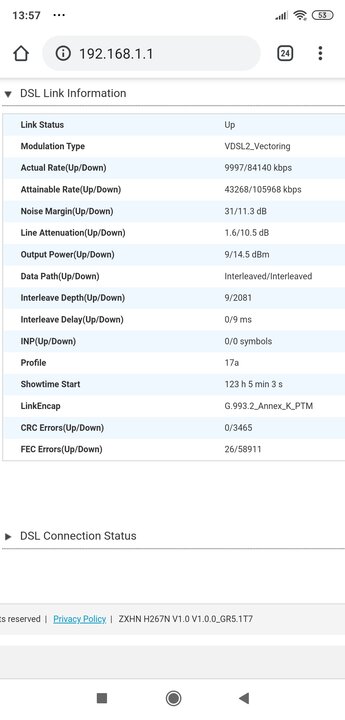

Σε ευχαριστώ για την απάντηση,τους ζήτησα να με βάλουν σε interleave και με έβαλαν γιατί ωρες ωρες τα HEC ανέβαιναν πολύ,γιατί όμως έπεσε λίγο το upload;Είναι φυσιολογικά τα FEC errors για 1 ώρα που είμαι up;
Συνδέστε για να σχολιάσετε
Κοινοποίηση σε άλλες σελίδες
Τέλεια είναι. Εμένα ορισμένες φορές ανεβαίνουν 10.000 σε κάθε συνεχόμενο refresh που κάνω. Μη σε ανησυχούν. Σε HOL είσαι; Ζήτα 9 margin ή ακόμα καλύτερα 6 για να πάρεις να μέγιστα της γραμμής σου. Θα κλειδώσεις πάνω από 20 λογικά...

Στον ΟΤΕ είμαι εδώ και 4 μέρες,πριν ήμουν στην forthnet(δεν είχα βγάλει άκρη,τεχνικοί είχαν έρθει πολλές φορες κτλ) και είχα όλο αποσυνδέσεις και πολλά σφάλματα για αυτό ρωτάω αν είναι καλά τα errors.Και μου κάνει εντύπωση γιατί δεν είναι το upload 1020 που ήταν πριν γίνω interleave.

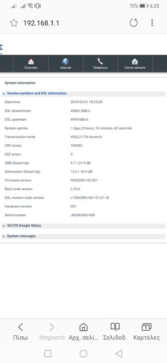

Κι εγώ βλέπω αρκετά crc errors από χτες  που διορθώθηκε η γραμμή (σύνδεση την Δευτέρα) ομως δεν υπάρχει καμία πτώση στην ταχύτητα, ούτε κάποια επανεκκίνηση στο ρουτερ.

Στις 21/3/2019 στις 10:25 ΜΜ, achilles_g_ είπε
Εσυ εχεις πολλα ερρορς.
Κοιτα τη συνδεσμολογια σου οσο αναφορα το ρουτερ να βρισκεται στη πρωτη πριζα του σπιτιου, να εχεις βαλει το καινουριο σπλιττερ (αν εχεις)
44 λεπτά πριν, DanielRGr είπε
Ο φίλος εννοεί ότι ενώ έχεις attainable 105, εσύ κλειδώνεις στα 84. Βρες την πρώτη πρίζα του σπιτιού και βάλε ρουτερ εκεί.

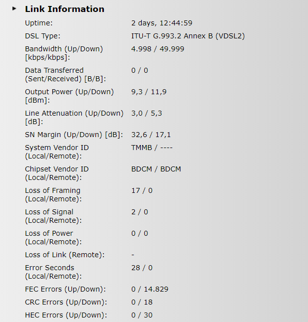

Καλησπέρα, τον τελευταίο καιρό παρατηρώ πάρα πολλές πτώσεις στο ίντερνετ και συγκεκριμένα τη στιγμή που προσπαθώ να κάνω streaming (netflix, etc). Να σημειωθεί ότι χρησιμοποιώ powerline device (το ιντερνετ πέφτει από το modem και όχι από το powerline). Επίσης έχω παρατηρήσει ότι αν είναι ορισμένες συσκευές στο wifi, ακόμα και αν δε χρησιμοποιούν το internet δημιουργούν μεγάλο ping.
- Η τηλεφωνική συσκευή είναι συνδεδεμένη σε φίλτρο.
- Μένω σε πολυκατοικία με πολλά WiFi τριγύρω.
- Έχω δοκιμάσει να αλλάξω τα κανάλια, χωρίς αποτέλεσμα.
- Στο ρούτερ φαίνεται να φτάνουν κανονικά τα 50Mbps αλλά εγώ μετράω 10 έως 12 Mbps με πολύ υψηλό ping, ενώ το upload speed είναι καλό (στα 4Mbps).
Είναι λογικό να έχω 0 errors σε CRC και HEC;
Έχει κανείς καμία ιδέα, γιατί με Forthnet δε βγάζω άκρη;

8 λεπτά πριν, _PoSeiDon είπε
https://www.cyta.com.cy/mp/informational/support/files/wiring-guide-for-broadband_GR.pdf
Ωστοσο δοκιμασε χωρις φιλτρα/σταθερα/σπλιττερ κτλπ να δεις διαφορα
