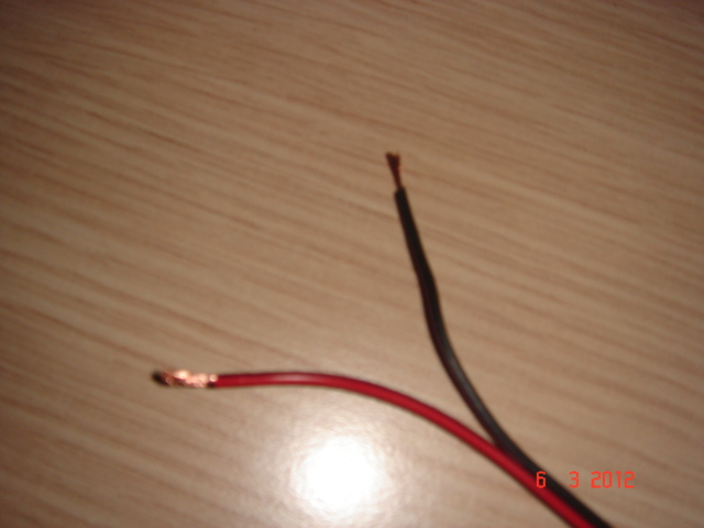

kosegdit Δημοσ. 6 Μαρτίου 2012 Δημοσ. 6 Μαρτίου 2012 Σήμερα πήγα και πήρα λεντοταινία, όπως μου είπε η karmen. Έχω όμως ένα τόσο δα προβληματάκι, πως θα δώσω ρεύμα εγώ σε αυτό το πράγμα;; Στην παρακάτω foto σας δείχνω πως είναι οι άκρες της λεντοταινίας. Βγάζει ένα καλωδιάκι μαύρο και ένα κόκκινο. Εγώ πως τα συνδέω αυτά στο τροφοδοτικό μου; Ελπίζω να μην είναι τόσο ηλίθια η ερώτηση που κάνω!!
karmen1983 Δημοσ. 6 Μαρτίου 2012 Δημοσ. 6 Μαρτίου 2012 Σε ένα καλώδιο molex επάνω βάλε το κόκκινο καλώδιο στην 12άρα και το μαύρο στην γείωση 12άρα εννοώ το κίτρινο καλώδιο του molex και γείωση το ενα απο τα δύο μαύρα Αν έχεις τέτοιο molex Που είναι για ανεμιστήρες σαν πρωτάρη θα σε βολέψει καλύτερα. Στο βύσμα που έχει για ανεμιστήρα (με κόκκινο μαύρο) βάζεις αντίστοιχα κόκκινο μαύρο απο την λεντοταινία. Απλά τσέκαρε ότι τα καλώδια που πάνε στο βύσμα υποδοχής fan είναι απο το κίτρινο καλώδιο του Molex και ένα μαύρο) Ελπίζω να κατάλαβες μιας και ακόμα δεν έχω πιει καφέ

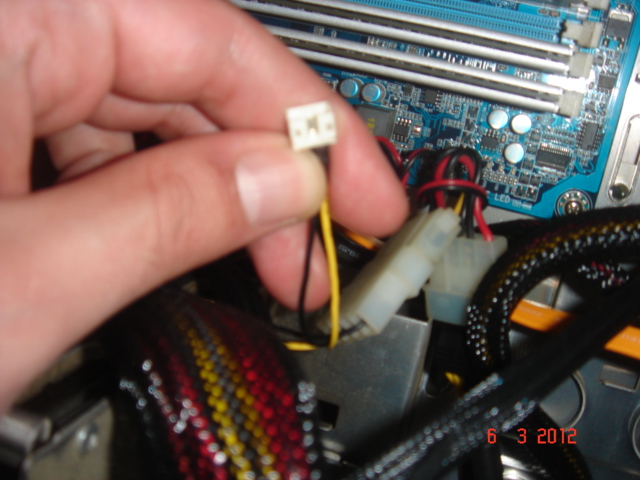

kosegdit Δημοσ. 6 Μαρτίου 2012 Δημοσ. 6 Μαρτίου 2012 Βλέπω την απάντησή σου και γεμάτος χαρά, αφού έχω ακριβώς αυτό που μου έδειξες, πάω να δοκιμάσω. Έλα όμως που από την μεγάλη μου χαρά ξέχασα να κλείσω το pc.... Epic Fail, και συνεχίζουμε. Βλέπω ένα τσαφ, και το pc κλείνει. Ευτυχώς έκανε επανεκίνηση αμέσως από μόνο του, δεν μυρίζει τπτ καμμένο και όλα δείχνουν να λειτουργούν κανονικά. Όπως καταλαβαίνεις λοιπόν αντελίφθην που πρέπει να τοποθετήσω τα καλώδια. Το θέμα μου είναι ότι δεν μπορώ να καταλάβω πως θα μείνουν εκεί σταθερά. Σου παραθέτω μια foto με το βύσμα που έχω για ανεμιστήρα και συνδέεται με το molex. Σε περίπτωση που δεν φαίνεται καλά, γράφει πάνω ότι είναι 12V. Μπορεί να έχει και σημασία γιαυτό το λέω. Όμως αυτό το βύσμα βγάζει 2 μικρά pinάκια. Πως θα "κουμπώσω" λοιπόν πάνω σε αυτό τα 2 γυμνά καλώδια της λεντοταινίας. Εκτός αν πρέπει να γδύσω το βύσμα και να δέσω τα αντίστοιχα καλώδια μεταξύ τους.
karmen1983 Δημοσ. 6 Μαρτίου 2012 Δημοσ. 6 Μαρτίου 2012 Κολλητήρι έχεις; Αν ναι κόψε το βύσμα και κόλα τα καλώδια εκεί βρε. Βάλε είτε θερμοσυστελόμενο στην κόλληση μετά είτε μονωτική
kosegdit Δημοσ. 6 Μαρτίου 2012 Δημοσ. 6 Μαρτίου 2012 Κατάλαβα, θα κόψω το βύσμα για το fan, θα γυμνώσω τα καλώδια και θα τα ενώσω με τα αντίστοιχα της λεντοταινίας. Κολητήρι δεν έχω δυστυχώς, οπότε θα τα στρίψω μεταξύ τους και θα τα καλύψω μετά με μονοτική. Ελπίζοντας ότι θα τα καταφέρω θα ανεβάσω και φοτο από το αποτέλεσμα κάποια στιγμή. Για την γκαουτσιά που έκανα με το pc ανοιχτό δεν είδα κανένα σχόλιο. Υπάρχει περίπτωση να έκαψα τίποτα και να τρέχω; Σε ευχαριστώ πολύ για τον χρόνο σου :shifty:
karmen1983 Δημοσ. 6 Μαρτίου 2012 Δημοσ. 6 Μαρτίου 2012 δε νομίζω θα είχε φανεί ηδή Με το να τα πιάσεις όπως λες δεν είναι και το πιο ορθό. Θα χάνει την επαφή και θα το κάνεις bar

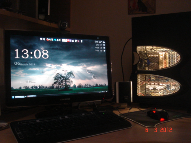

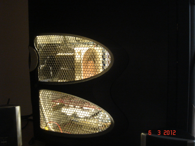

kosegdit Δημοσ. 6 Μαρτίου 2012 Δημοσ. 6 Μαρτίου 2012 Karmen και πάλι χίλια ευχαριστώ. Το αποτέλεσμα λογικά δεν σας εντυπωσιάζει, έτσι κι αλλιώς το κουτί μου δεν έδινε και πολλά περιθώρια, πάντως για μένα είναι μια αλλαγή.
karmen1983 Δημοσ. 13 Μαρτίου 2012 Δημοσ. 13 Μαρτίου 2012 nillion Καλώς όρισες στο Insomnia Πολύ καλή μόντα
