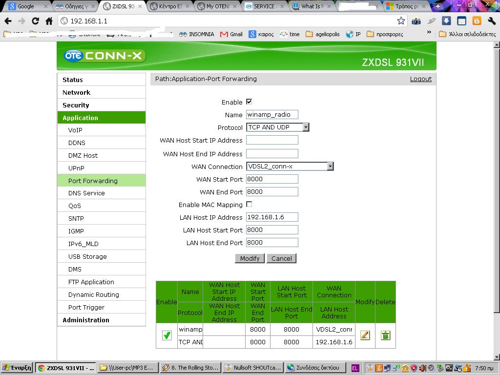

Εκανα port forward και μου δειχνει οτι ειναι ανοιχτη (
Success: I can see your service on xx.xx.xx.202 on port (8000)

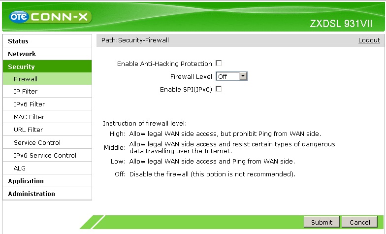

εκλεισα firewall pc kai router.

Τωρα για να καταλαβεις...Εχω σεταρει κανονικα το ραδιοφωνο , μπορω να το ακουω εσωτερικα μεσω δικτυου (εσωτερικη ip)
αλλα οταν βαζω την εξωτερικη μου δε τη βρισκει καθολου.Ενω πχ η
94.60.65.202
με παει στην αρχικη του ρουτερ , η 94.60.65.202:8000 που θεωρητικα θα με πηγαινε στο administration panel του shoutcast μου βγαζει σφαλμα , οπως επισης και η 94.60.65.202:8000/listen.pls που θεωρητικα θα ανοιγε με winamp παλι βγαζει σφαλμα. Δοκμαα και

Και εδω το port forward

το παραξενο ειναι οτι σου βγαζει οτι success.the port is open.αυτο ειναι το κουφο που σημαινει οτι ι ip εχει γινει Port forward.αμα δεν βαλεις το port ναι θα σε πεταξει στον ρουτερ αυτοματα.μπορεις να δοκιμασεις εστω δοκιμαστικα σε αλλο Port Περα απο το 8000?επισης αν βαλεις πανω το παλιο σου ρουτερ που ειναι adsl παιζει κανονικα???λογικα θα συγχρονισει χωρις προβλημα.και το Port forward σωστο φαινεται.απλα σιγουρεψου οτι το wan ειναι το vdsl2 που βλεπω αν και αυτο θα ειναι εφοσον μου λες οτι σε τεστ στο βγαζει οκ.μηπως τρεχει κατι αλλο που δεν εχει σχεση με τον ρουτερ αλλα με το προγραμμα και εχει κοπει κατι σαν το Remote να το πω?το προγραμμα ειναι ρυθμισμενο οπως παλια?

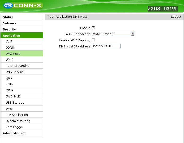

κατι τελευταιο.σβησε το Port forward και πηγαινε στο dmz.στο dmz δηλαδω την Ip 192.168.1.6 Που απο οτι καταλαβα αυτη ειναι το Pc σου με βαση το Port forward.και πες μου αν δουλεψε.δεν σε ρωταει Ports δεν σε ρωταει τιποτα.
Το εκανα αλλα δεν ξερω αν καταλαβα σωστα , για δες , παντως ετσι δεν παιζει.  (με την ip μη προβληματιζεσαι εγω την εχω αλλαξει)

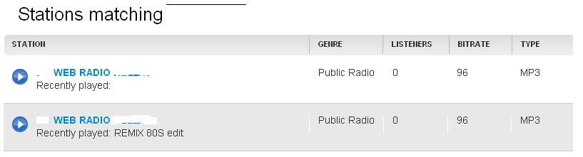

ΥΓ: και με δειχνει κανονικα στο shoutcast directory!

αν το Pc σου ειναι 192.168.1.10 τοτε ολα ειναι σωστα.τωρα δεν ξερω αν σε κοβει κατι αλλο.στο nat και στο firewall τι επιλογες εχει?
καλησπερα , το firewall το βρηκα , για το nat δεν ειμαι τοσο σιγουρος.Επισης δοκιμασα και με καλωδιο , ειχα μια υποψια για το ασυρματο αλλα παλι τα ιδια.Επισης δε νομιζω να ειναι κατι πο software η windows , εχω δοκιμασει μεχρι τωρα σε 4 διαφορετικα μηχανηματα. Κατι απο τον ρουτερ ειναι και θα με τρελλανει.

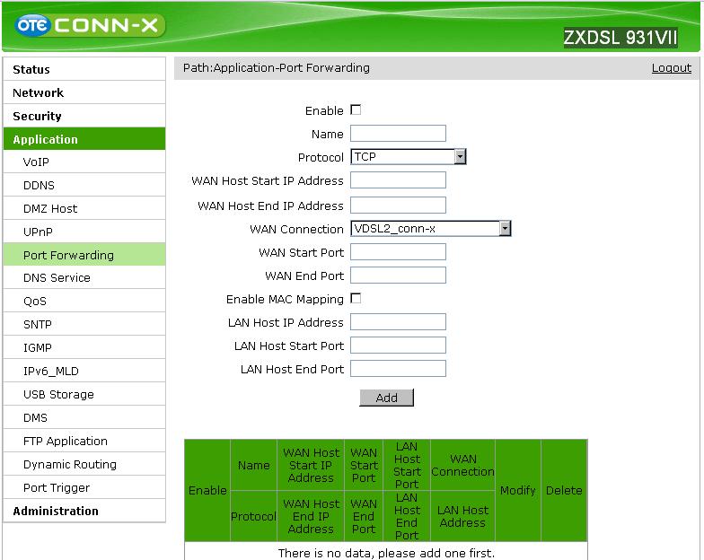

Καλημερα! Δυστυχως δεν υπαρχει οδηγος για port forwarding Level one WSK2000..
Γνωριζει κανεις τιποτα διοτι ουτε με ψαξιμο μπορω να βρω κατι..   :mellow:

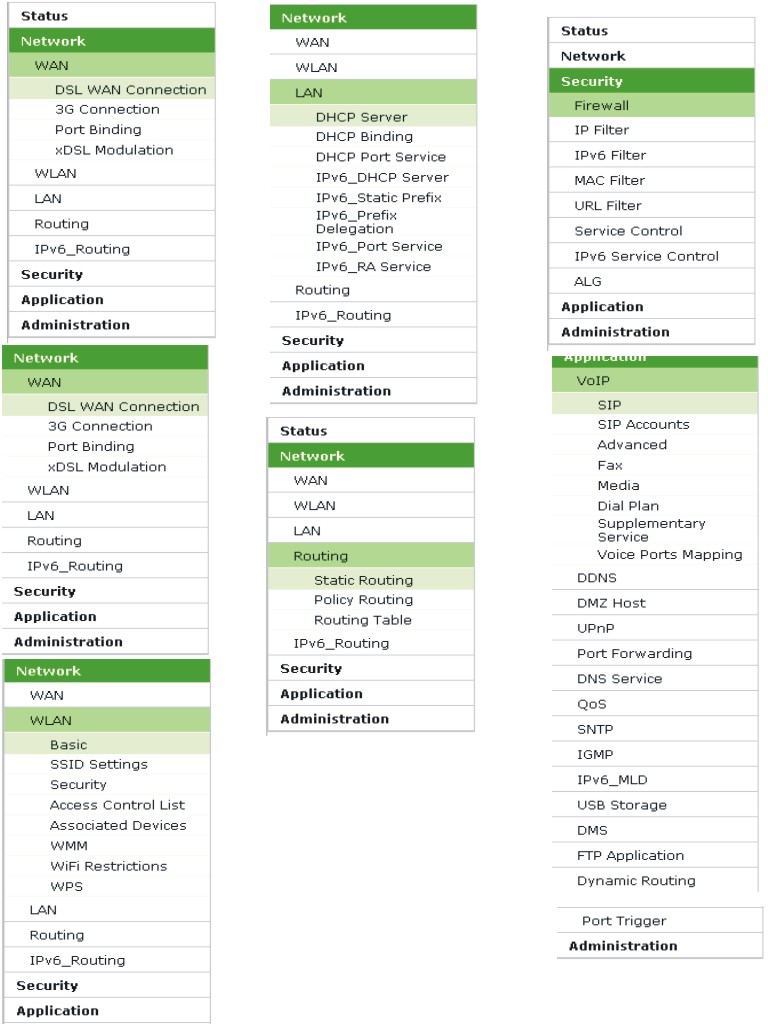

η δες απο παραπλησιο μοντελο η σηκωσε μας μια το μενου του ρουτερ να δουμε τι επιλογες εχει.αν ξερεις να κανεις port forward σε ενα τοτε ξερεις να κανεις στα περισσοτερα αφου οι επιλογες ειναι σχεδον ιδιες σε ολα.

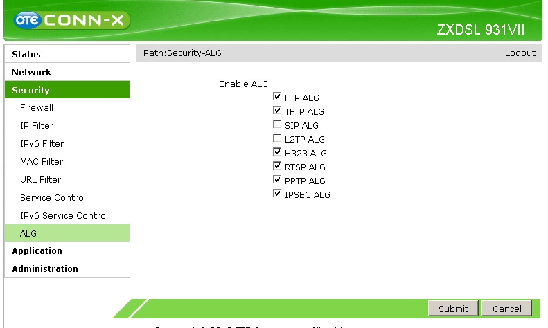

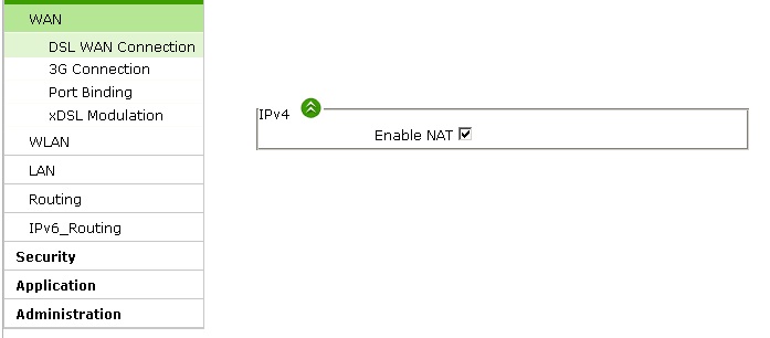

στην καρτελλα alg τι εχει?στο nat ναι δεν σε αφηνει να πειραξεις κατι αλλο
Παραθετω και το πληρες μενου μηπως και σε βοηθησει.

κλεισε οτι υπαρχει στο alg και δοκιμασε να κανεις ενα reboot και μετα να δεις.δεν μπορω να σκεφτω κατι αλλο.

Ουτε virtual server εχει?αν οχι τοτε triiger port start px 3389 end port start port trigger port end το ιδιο.στην ουσια παντου το ιδιο.
ισως πετυχει και χωρις να βαλεις τιποτα στο trigger και απλα βαλεις στο OPEN START PORT και open end port
Οχι δυστυχως....ευχαριστω πολυ παντως για τη βοηθεια και το χρονο σου.
