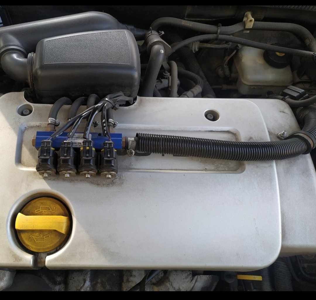

NobodyRankXV Δημοσ. 5 Ιουλίου 2022 Δημοσ. 5 Ιουλίου 2022 (επεξεργασμένο) 1 ώρα πριν, meletis_m είπε To συγκεκριμένο μοντελο δε έχει θέματα με το υγραέριο. Αυτά βγάζουν συχνά εγκέφαλο τα μοντέλα. Κάνε ένα έλεγχο στη βαλβίδα πίεσης λαδιού μήπως στάζει λάδι και σου πάει στο εγκέφαλο. Το αμάξι όπως είναι τώρα δουλεύει σωστά στη βενζίνη και στην ανάφλεξη (δηλαδή ρευματα- μπουζί πολλ/στες ) , βάλτο και σε διαγνωστικό μηχάνημα να δεις εάν έχει καταγράψει σφάλματα. Δε χρειάζεται κάποιο ακριβό αμάξι . Δες κάποιο Ιταλικό συστήμα . Το έχω ήδη το αμάξι για μετατροπή ρώτησα ποσό περίπου πάει , τις προάλλες το εβαλα σε ένα διαγνωστικό και έβγαζε πεταλούδα γκαζιού έτσι μου είπε ο άλλος στο συνεργείο , δυστυχώς δεν έχω ιδέα απο αυτοκίνητα αλλά η αλήθεια είναι πως το νιώθω λίγο σαν να αργεί το αμάξι κάπως το πρωί πχ όταν το βάζω μπροστά ρεταρει και περιμένω λίγο να σταθεροποιηθεί ο δείκτης των στροφών καθώς ανεβοκατεβαίνει απο 1000 σε 0 σαν να αγκομαχάει αλλά μετά σταθεροποιείτε Επεξ/σία 5 Ιουλίου 2022 από NobodyRankXV
Greektrooper Δημοσ. 6 Ιουλίου 2022 Δημοσ. 6 Ιουλίου 2022 5 ώρες πριν, NobodyRankXV είπε Το έχω ήδη το αμάξι για μετατροπή ρώτησα ποσό περίπου πάει , τις προάλλες το εβαλα σε ένα διαγνωστικό και έβγαζε πεταλούδα γκαζιού έτσι μου είπε ο άλλος στο συνεργείο , δυστυχώς δεν έχω ιδέα απο αυτοκίνητα αλλά η αλήθεια είναι πως το νιώθω λίγο σαν να αργεί το αμάξι κάπως το πρωί πχ όταν το βάζω μπροστά ρεταρει και περιμένω λίγο να σταθεροποιηθεί ο δείκτης των στροφών καθώς ανεβοκατεβαίνει απο 1000 σε 0 σαν να αγκομαχάει αλλά μετά σταθεροποιείτε Αυτό είναι η βαλβίδα egr που πλέει τα λοίσθια. Άλλαξε τη γιατί με το υγραέριο θα γίνουν πιο έντονα τα συμπτώματα. Κόστος περίπου από 45€-70€ για καινούργια ιμιτασιον. Από εκεί και πέρα, επειδή έχουμε δει τέρατα εγκαταστάσεις σε αυτοκίνητα, θα τσεκαρεις ότι τα μπεκ ή οι ηλεκτροβαλβιδες (ότι από τα δύο βάλεις), να αφήνουν ελεύθερο το καπάκι του συγκεκριμένου κινητήρα. Χρειάζεται για μία απλή αλλαγή μπουζί όσο και για τον πολλαπλασιαστή που βαρανε συχνά αυτά τα μοτέρ. Κοινώς αυτό στην φωτογραφία θα το αποφύγεις πάση θυσία! Εν ανάγκη δείξε την στον εγκαταστάτη και πες του δεν θέλω αυτό! 1 1
