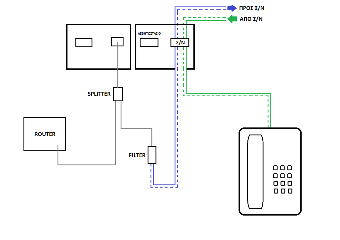

Καλησπερα, η συνδεση μου ειναι adsl2+, εχω τραβηξει utp απο τον συναγερμο ως το δωματιο που ειναι ο ρουτερ και το σταθερο τηλεφωνο, οπως φαινεται στο σχεδιο.
Χρειαζεται να μπει φιλτρο, και αν ναι, ειναι σωστο που το εβαλα εκει που ξεκιναει η γραμμη προς την εισοδο του συναγερμου;
Επεξ/σία από klipitiklopos
εχεις σπλιττερ δεν θελει φιλτρο(ειναι πλεονασμος) εκτος αν δεν ειναι adsl splitter και ειναι απλος τηλεφωνικος διακλαδωτης απο ενα σε 2
46 λεπτά πριν, poulinos είπε
Σε ευχαριστω, vdsl splitter γραφει πανω, αν θυμαμαι καλα μου το ειχαν δωσει απο την cyta. Οποτε το αφαιρω το φιλτρο. Να εισαι καλα!
τοτε ναι δεν θες φιλτρο.ολα ας το πουμε φιλτραρονται απο το splitter.ειτε εχεις ενα τηλεφωνο ειτε 200 μετα το σπλιττερ
4 minutes ago, klipitiklopos said:
Μπα, ενα  και πολυ ειναι, το χρησιμοποιω σπανια.😀
το βγαζεις το φιλτρο και εισαι σωστος
