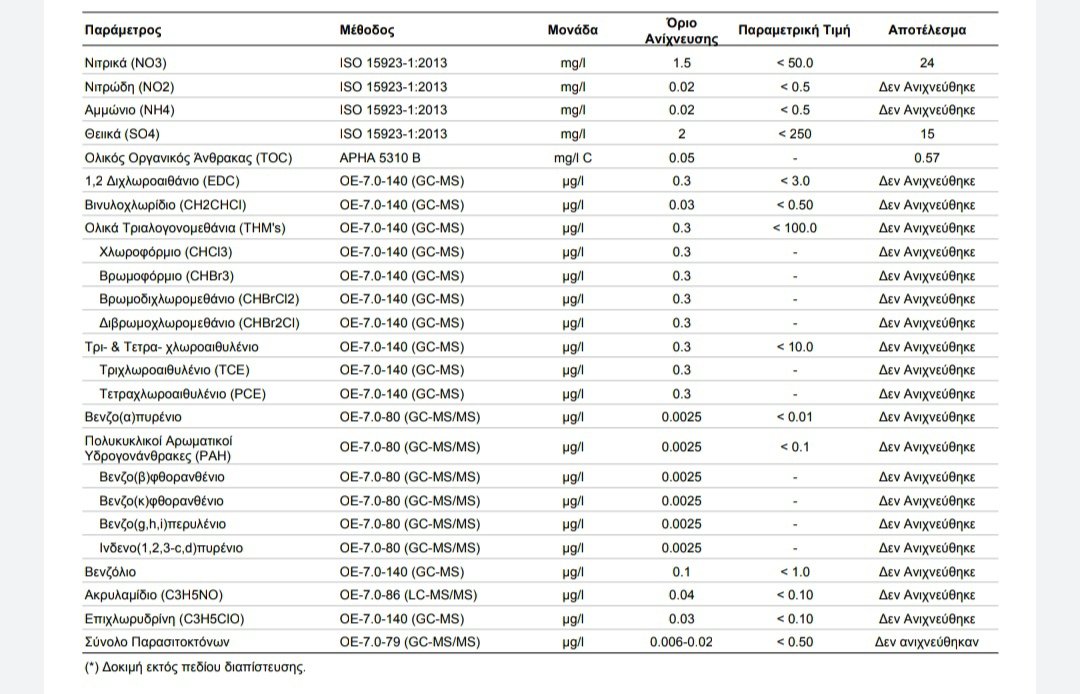

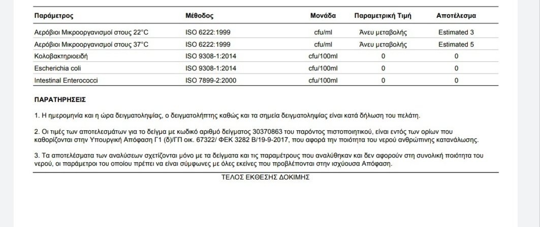

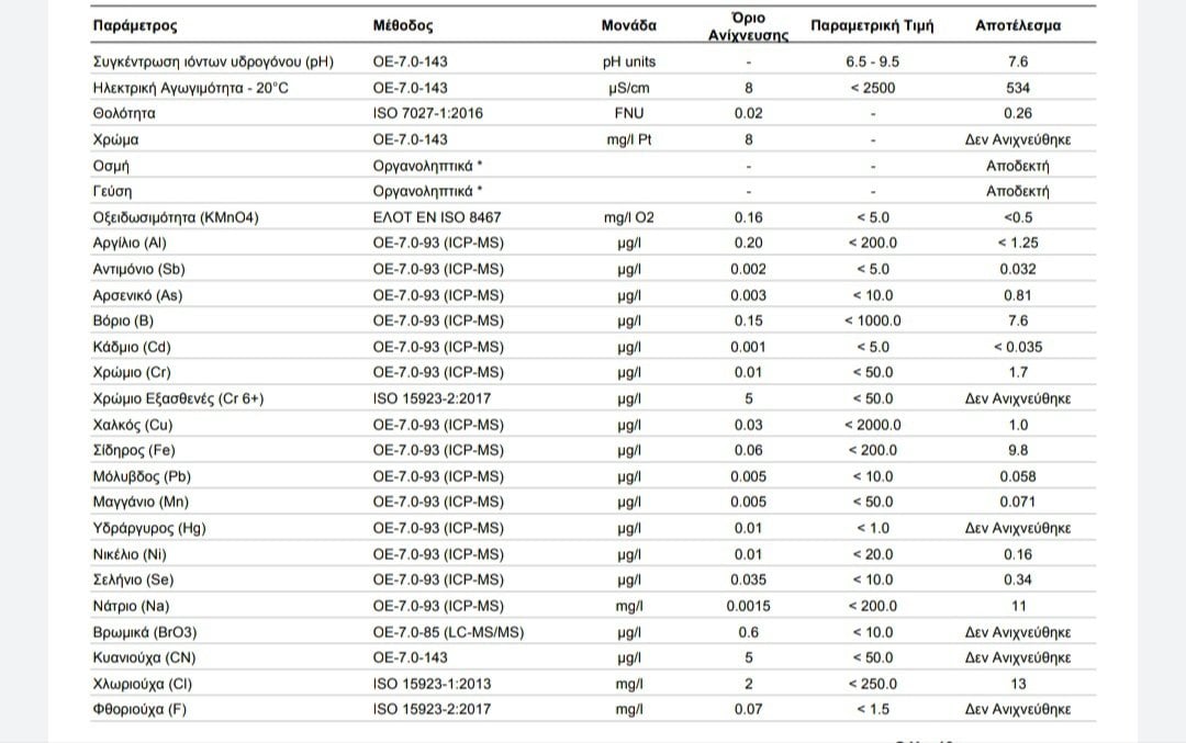

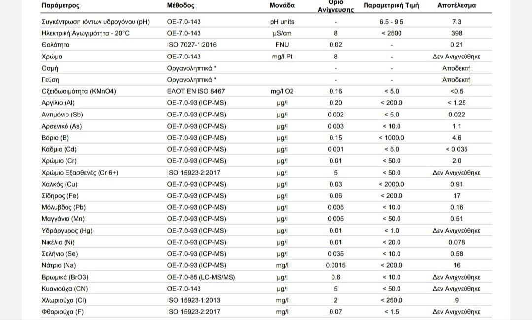

Λοιπόν στέλνω αποτελέσματα που πήρα από τον δήμο.
Υπολειμματικο χλώριο 0.30ppm από το πρώτο σημείο δείγματος.(οι 2 πρώτες εικόνες)
Υπολειμματικο χλώριο 0.08ppm από δεύτερο σημειο (οι 3 τελευταιες εικόνες)
Τι λέτε βλέπετε κάτι περίεργο?

Οι πρώτες είναι χωρίς φίλτρο ? Δεν κατάλαβα , βλέπω 2 διαφορετικές μετρήσεις , αλλά δεν κατάλαβα αν είναι με φίλτρο η χωρίς .

Είναι χωρίς φίλτρο όλες. Είναι του δήμου. Εγώ ξαναεδωσα από το σπίτι μου και περιμένω την ανάλυση. Οι δύο πρώτες φωτογραφιες είναι από κάποιο σημείο του χωριού και οι τελευταίες φωτογραφίες είναι από άλλο μέρος του χωριού. Είναι δυο διαφορετικά δείγματα δλδ.

Τα νιτρικά είναι καλά ? Πιο καλά 0 δεν πρέπει να είναι? 27 λέει. Δεν ξέρω από αυτά γι'αυτό. Και βλέπω υψηλή αγωγιμότητα. Μήπως πρέπει κάτι να κάνω να την μειώσω ή δεν επιρεαζουν αυτές οι τιμές? 5384 βλεπω έχει στο ένα μέρος και 400στο άλλο. Αρσενικό βλέπω δεν έχω πρόβλημα. Άρα κοιτάω φίλτρο χωρίς να καθαρίζει αρσενικό. Αμίαντο δεν μπορώ να κάνω ανάλυση να δω. Λέω να πάρω φίλτρο το οποίο να μειώνει αμίαντο και ραδόνιο διότι για κάποιες περιοχές είχε ακουστεί κάτι. Όχι σε εμάς αλλά για να έχω το κεφάλι μου ήσυχο ας πάρω λέω φίλτρο που να μειώνει αυτά που δεν μπορώ να ελέγξω λόγο κόστους. Απλά βλέπετε τίποτα περίεργες τιμές άλλες?

Οτι βρίσκεται κάτω από το ανώτατο επιτρεπτό όριο θεωρείται ότι είναι εντάξει και δεν διατρέχει κίνδυνο ο καταναλωτής. Τώρα βέβαια αν μπορείς να το μειώσεις στο 0, ακομα καλύτερα και υψηλότερη η ασφάλεια.

Όχι φίλε το πήρα από έμπιστο γνωστό μου. Δεν πήγα τυχαία σε κάποιον και το ζήτησα. έχει επάνω υπογραφές σφραγίδες κτλ. Είναι στην Αθήνα το εργαστήριο που τα έστειλαν τα νερά για αναλυση. Βέβαια περιμένω και εγώ αποτελέσματα από το νερό του σπιτιού μου που έστειλα...
