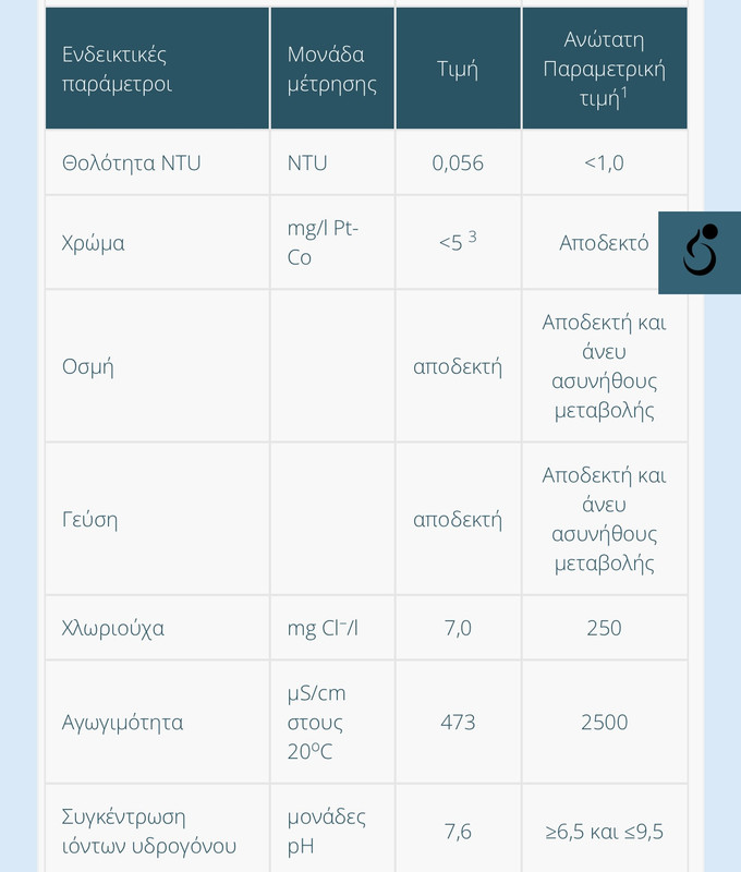

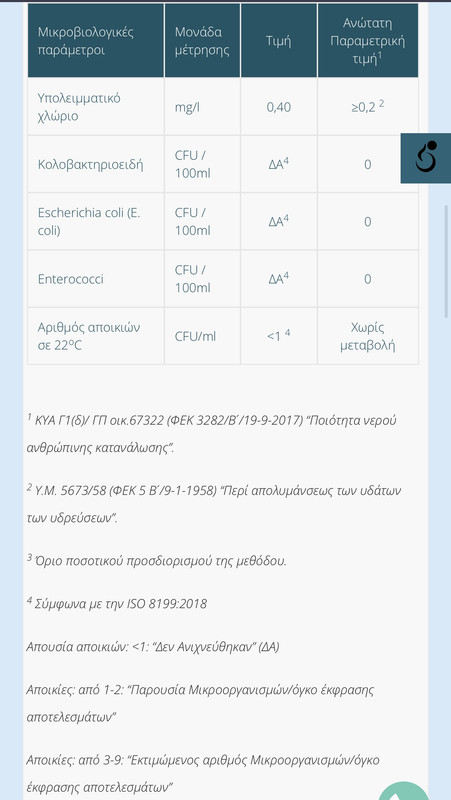

oXXo_nikosar Δημοσ. 16 Ιουνίου 2023 Δημοσ. 16 Ιουνίου 2023 (επεξεργασμένο) 14 ώρες πριν, kostakiss είπε Παρακάτω οι μετρήσεις της περιοχής μου του Απριλίου. https://i.postimg.cc/433BV4jy/IMG-2637.jpg https://i.postimg.cc/zG7xyHt4/IMG-2638.jpg Θα επιθυμούσα κάτι έως 130-150€ . Δεν είναι κάποια εταιρία που απλά είναι η τοπ ; Με τα λίγα που καταλαβαίνω από τις αναλύσεις το νερό έχει πρόβλημα και θα συνιστούσα για τα χρήματα που διαθέτεις https://filtrato.gr/product/diplo-filtro-nerou-kato-pagkou-10″-filtrato-whf14d-eu-parochi-1-4″-me-antallaktiko-filtro-polipropileniou-aquafilter-fcps5-5mm-kai-energou-anthraka-pure-ctop-2510-05-5mm/ Το 1ο επέλεξε για Νιτρικά και το 2ο για Βαρέα Μέταλλα και Οργανικών Ενώσεων στα 0,5μm Τις τοπ εταιρείες, τις ανέφερα πριν Επεξ/σία 16 Ιουνίου 2023 από oXXo_nikosar

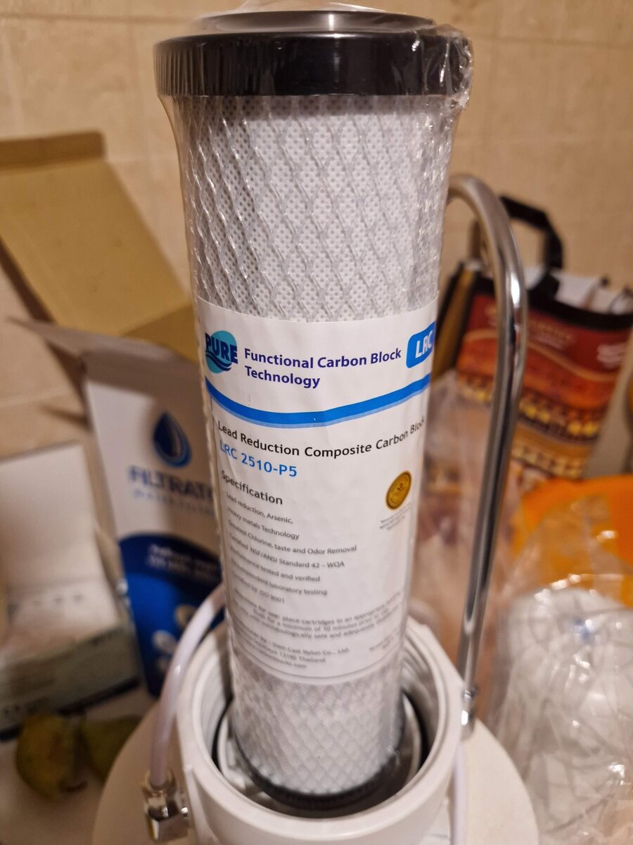

barman_ Δημοσ. 16 Ιουνίου 2023 Δημοσ. 16 Ιουνίου 2023 6 hours ago, oXXo_nikosar said: Είναι από τα γνωστότερα φίλτρα της Pure κι αν η αγορά έγινε από επώνυμο κατάστημα δεν έχεις κανένα πρόβλημα. Είναι 0,5μm (πυκνότητα σε micron) και θα το διαπιστώσεις από τα συνοδευτικά έγραφα. Στην υγεία σου λοιπόν. το πηρα ακριβως απο το λινκ που εστειλες..δεν ηρθε με κανενα συνοδευτικο εγγραφο,παρα μονο το κουτι και τα περιεχομενα.. @oXXo_nikosar Αυτό είχε μέσα τώρα που το άνοιξα.. Ούτε οδηγίες ούτε τίποτα.. Είναι το σωστό τουλάχιστον?

oXXo_nikosar Δημοσ. 16 Ιουνίου 2023 Δημοσ. 16 Ιουνίου 2023 (επεξεργασμένο) 10 ώρες πριν, barman_ είπε το πηρα ακριβως απο το λινκ που εστειλες..δεν ηρθε με κανενα συνοδευτικο εγγραφο,παρα μονο το κουτι και τα περιεχομενα.. @oXXo_nikosar Αυτό είχε μέσα τώρα που το άνοιξα.. Ούτε οδηγίες ούτε τίποτα.. Είναι το σωστό τουλάχιστον? Ολόσωστο. Άφησε το να τρέξει από τη μεριά του φίλτρου 15-20" για 1η φορά. Επίσης όταν θα χρειαστεί να αλλάξεις το ανταλλακτικό.. έχεις πολλές επιλογές να δοκιμάσεις. Επεξ/σία 16 Ιουνίου 2023 από oXXo_nikosar 1

kostakiss Δημοσ. 16 Ιουνίου 2023 Δημοσ. 16 Ιουνίου 2023 15 hours ago, oXXo_nikosar said: Με τα λίγα που καταλαβαίνω από τις αναλύσεις το νερό έχει πρόβλημα και θα συνιστούσα για τα χρήματα που διαθέτεις https://filtrato.gr/product/diplo-filtro-nerou-kato-pagkou-10″-filtrato-whf14d-eu-parochi-1-4″-me-antallaktiko-filtro-polipropileniou-aquafilter-fcps5-5mm-kai-energou-anthraka-pure-ctop-2510-05-5mm/ Το 1ο επέλεξε για Νιτρικά και το 2ο για Βαρέα Μέταλλα και Οργανικών Ενώσεων στα 0,5μm Τις τοπ εταιρείες, τις ανέφερα πριν Με αγχώνει το διπλό φίλτρο που αναφέρεις . Τόσο χάλια είναι ; Ρωτάω τελείως φιλικά . Δεν παίζει κάτι σε φάση όλα σε ένα ; επισης , αν είναι να κάνω μια ανάλυση του δικού μου νερού , εφόσον το κόστος δεν είναι πχ 50€ αλλά 10-20€ για να πάω πιο στοχευμένα . ειναι σωστο το σκεπτικό μου ;
oXXo_nikosar Δημοσ. 16 Ιουνίου 2023 Δημοσ. 16 Ιουνίου 2023 (επεξεργασμένο) 2 ώρες πριν, kostakiss είπε Με αγχώνει το διπλό φίλτρο που αναφέρεις . Τόσο χάλια είναι ; Ρωτάω τελείως φιλικά . Δεν παίζει κάτι σε φάση όλα σε ένα ; επισης , αν είναι να κάνω μια ανάλυση του δικού μου νερού , εφόσον το κόστος δεν είναι πχ 50€ αλλά 10-20€ για να πάω πιο στοχευμένα . ειναι σωστο το σκεπτικό μου ; Σωστά σκέφτεσαι, απλά το κόστος είναι σε λογικά πλαίσια όταν κάνεις χημική και μικροβιολογική, ανεβαίνει όταν ζητάς βαρέα μέταλλα και θα βγει πολύ πάνω από 50€. Γι' αυτό σου είπα να πάρεις από τον Δήμο σου, καθώς αυτές οι αναλύσεις περιέχουν περισσότερα.. αλλά δεν ξέρω αν η "τέλεια" ανάλυση που βρήκες ανταποκρίνεται στην πραγματικότητα.. π.χ δεν είδα από ποιο μέρους είναι, δεν έχει μέτρηση Νιτρικών ? Υπογραφές, σφραγίδες.. Εμπειρικά εκτίμησα την κατάσταση του νερού κι όχι σύμφωνα με αυτό που ανέβασες κι εφόσον είσαι από θεσ/νίκη πήγα σε αυτό που σου πρότεινα. Αλλοιώς αν δεν υπήρχε το κόστος θα σου έλεγα πήγαινε σε μονό κάτω πάγκου Multipure https://www.multipure.gr/filtra-nerou/siskeyes-kato-apo-ton-pagko/mp750sb/ ή Aquasana διπλό https://aquasanacyprus.com/product/2-stage-under-counter/ ή και τριπλό https://aquasanacyprus.com/product/3-stage-claryum-max-flow/ Επεξ/σία 16 Ιουνίου 2023 από oXXo_nikosar

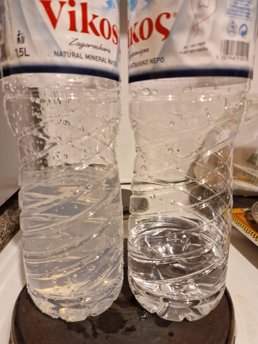

barman_ Δημοσ. 18 Ιουνίου 2023 Δημοσ. 18 Ιουνίου 2023 @oXXo_nikosar Μια ερώτηση ακόμα.. Δεν ήπια ακόμα αλλά το άφησα να τρέξει ξανά 2 λεπτά και μετά έβαλα σε ένα μπουκάλι να το δω.. Δες πως είναι δίπλα δίπλα με ένα εμφιαλωμένο.. Πολύ θολό,να έκανα κάποιο λάθος στην εγκατάσταση?
learner Δημοσ. 18 Ιουνίου 2023 Δημοσ. 18 Ιουνίου 2023 Καλημέρα. Στις επομενες ημερες θα δεις οτι θα καθαρισει και θα ειναι διαυγες.
oXXo_nikosar Δημοσ. 18 Ιουνίου 2023 Δημοσ. 18 Ιουνίου 2023 11 ώρες πριν, barman_ είπε @oXXo_nikosar Μια ερώτηση ακόμα.. Δεν ήπια ακόμα αλλά το άφησα να τρέξει ξανά 2 λεπτά και μετά έβαλα σε ένα μπουκάλι να το δω.. Δες πως είναι δίπλα δίπλα με ένα εμφιαλωμένο.. Πολύ θολό,να έκανα κάποιο λάθος στην εγκατάσταση? Αν λίγο πριν έτρεχε το ζεστό π.χ για πλύσιμο πιάτων ?
barman_ Δημοσ. 18 Ιουνίου 2023 Δημοσ. 18 Ιουνίου 2023 2 hours ago, oXXo_nikosar said: Αν λίγο πριν έτρεχε το ζεστό π.χ για πλύσιμο πιάτων ? Όχι ήταν βράδυ και απλά προσπάθησα να γεμίσω ένα κουτί με πράγματα
