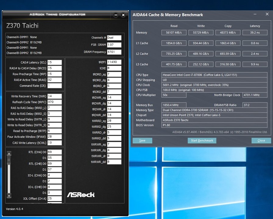

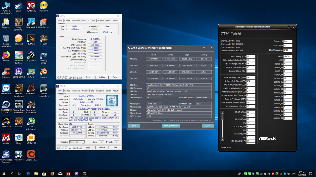

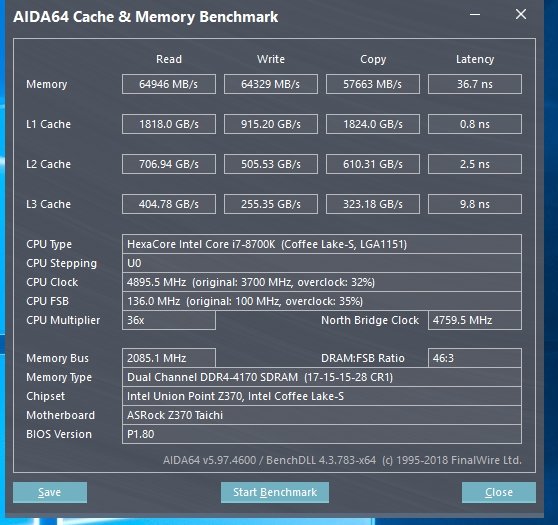

BabisTs Δημοσ. 2 Ιουνίου 2018 Δημοσ. 2 Ιουνίου 2018 dram voltage .....1.38v / vccio ....1.05v / vccsa .....1.1v.......στα daily έσφιξα κάτι παραπάνω..... 10

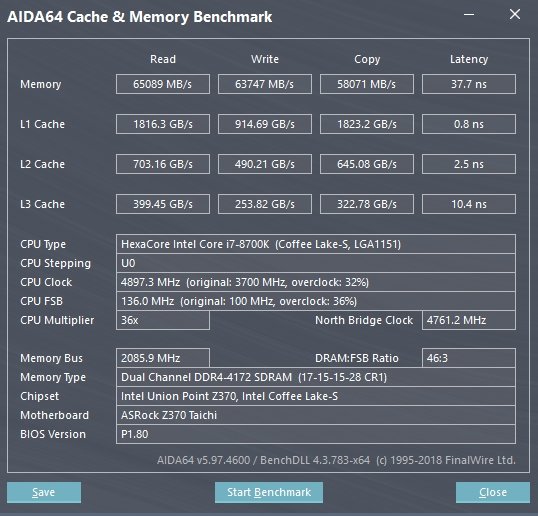

Nikos747 Δημοσ. 2 Ιουνίου 2018 Δημοσ. 2 Ιουνίου 2018 Bullying στο read ! Μάλλον έφτασα στα όρια του ρεύματος για 1,44V 136.1 και κρασάρει. Δε ξέρω αν παίζει ρόλο η onboard στη σταθερότητα. 14 ώρες πριν, BabisTs είπε dram voltage .....1.38v / vccio ....1.05v / vccsa .....1.1v.......στα daily έσφιξα κάτι παραπάνω..... Μια χαρά είσαι. Δοκίμασε και με το IOL Offset στο 23 να σου δώσει λίγο παραπάνω. Βγήκε και νέο beta bios για LLC Level 2. Μήπως περάσανε και τις ρυθμίσεις της νέας έκδοσης του ATC 😋 4

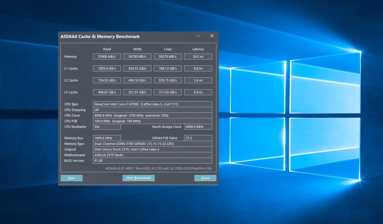

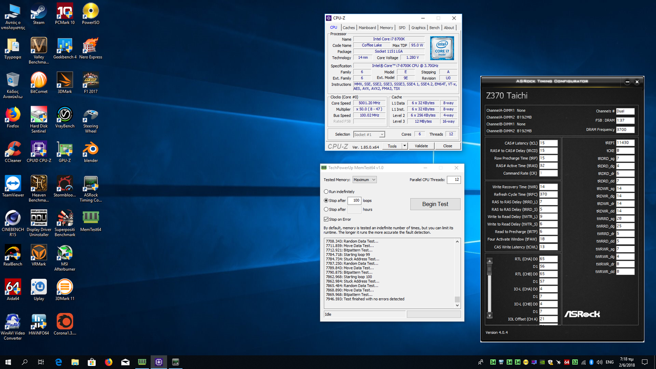

BabisTs Δημοσ. 3 Ιουνίου 2018 Δημοσ. 3 Ιουνίου 2018 (επεξεργασμένο) 8 ώρες πριν, Nikos747 είπε Bullying στο read ! Μάλλον έφτασα στα όρια του ρεύματος για 1,44V 136.1 και κρασάρει. Δε ξέρω αν παίζει ρόλο η onboard στη σταθερότητα. Μια χαρά είσαι. Δοκίμασε και με το IOL Offset στο 23 να σου δώσει λίγο παραπάνω. Βγήκε και νέο beta bios για LLC Level 2. Μήπως περάσανε και τις ρυθμίσεις της νέας έκδοσης του ATC 😋 Εδώ παίζω daily ...... τεταρισμένο με memtest64 (για stability σε ram) & με realbench (για stability overall συστήματος μετα το σφίξιμο που έκανα στα sub timmings) ........ dram voltage στο 1.38v vccio στο 1.05v vccsa στο 1.1v Δοκίμασα και το iol offset που είπες, αλλά μου ανέβαζε το latency...οπότε το άφησα στο 21 που το είχα........ Στις 30/5/2018 στις 6:32 ΜΜ, Nikos747 είπε Άμα βγάλεις άκρη αν δουλεύει καλύτερα προς το μικρότερο αριθμό ή το μεγαλύτερο πες μου κι εμένα. 0-1-2-2 από ότι φαίνεται δουλεύει σε εμένα. 0-1-2-2 και σε μένα παίζει καλύτερα...... Επεξ/σία 3 Ιουνίου 2018 από BabisTs 4
Nikos747 Δημοσ. 3 Ιουνίου 2018 Δημοσ. 3 Ιουνίου 2018 (επεξεργασμένο) 5 ώρες πριν, BabisTs είπε Δοκίμασα και το iol offset που είπες, αλλά μου ανέβαζε το latency...οπότε το άφησα στο 21 που το είχα........ Μπορεί να έχεις και δίκιο απλά σε εμένα δε βλέπω διαφορά. Ίσως παίζει ρόλο η onboard στο latency που έχω γενικότερα. Θα μου φέρει ο ξαδερφός μου μια r9 280x που δε τη θέλει και θα ξαναδοκιμάσω να δω διαφορές. Επεξ/σία 3 Ιουνίου 2018 από Nikos747 2
BabisTs Δημοσ. 4 Ιουνίου 2018 Δημοσ. 4 Ιουνίου 2018 (επεξεργασμένο) 13 ώρες πριν, Nikos747 είπε Μπορεί να έχεις και δίκιο απλά σε εμένα δε βλέπω διαφορά. Ίσως παίζει ρόλο η onboard στο latency που έχω γενικότερα. Θα μου φέρει ο ξαδερφός μου μια r9 280x που δε τη θέλει και θα ξαναδοκιμάσω να δω διαφορές. Για daily και χωρίς εφαρμογές πίσω να τρέχουν στο pc έχει καθαρό 39s latency......αλλά γενικά για 3700mhz ταχύτητα καλά παίζουν εκεί και δεν πρεσσάρονται και ιδιαίτερα σε vdimm.... Επεξ/σία 4 Ιουνίου 2018 από BabisTs 3

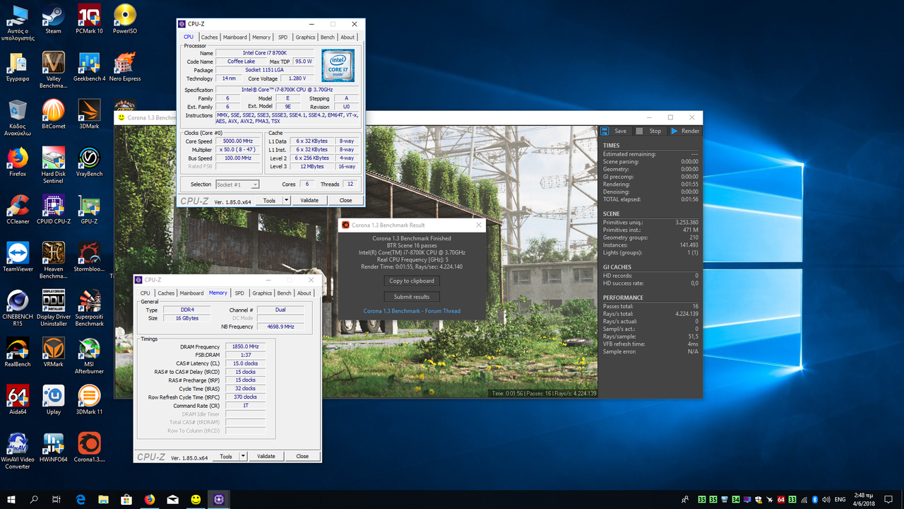

BabisTs Δημοσ. 4 Ιουνίου 2018 Δημοσ. 4 Ιουνίου 2018 (επεξεργασμένο) Καινούργια settings και corona στα 5,0ghz (αρκετά καλό result για 5,0ghz και πείραγμα στα subs)..... 00:01:55.04 ........ (36ος στην κατάταξη https://corona-renderer.com/benchmark/cpu/8700k/all ) Επεξ/σία 4 Ιουνίου 2018 από BabisTs 6

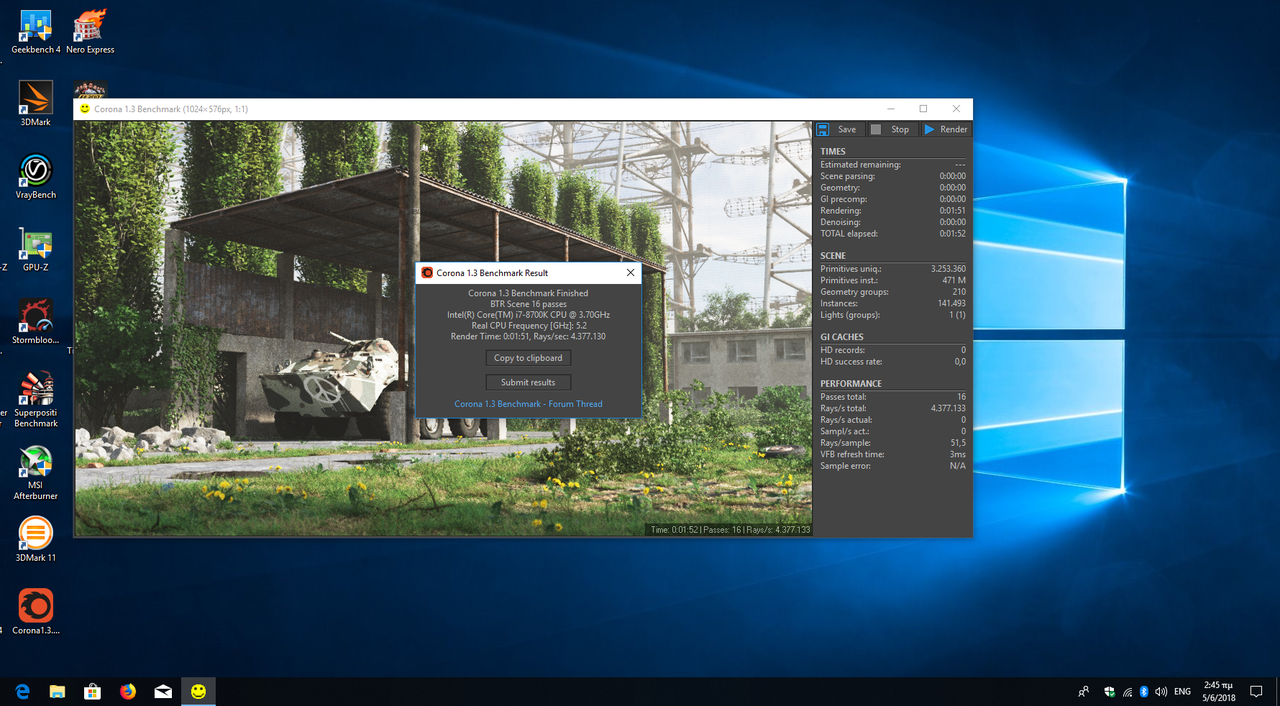

BabisTs Δημοσ. 5 Ιουνίου 2018 Δημοσ. 5 Ιουνίου 2018 (επεξεργασμένο) Πρεσσάρωντας ελαφρώς στα 5,2ghz.....6η θέση με 8700Κ...... 00:01:51.02 https://corona-renderer.com/benchmark/cpu/8700k/all Επεξ/σία 5 Ιουνίου 2018 από BabisTs 7

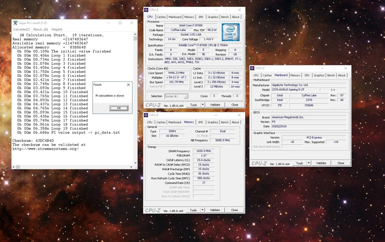

Zaknafein Δημοσ. 5 Ιουνίου 2018 Δημοσ. 5 Ιουνίου 2018 Σούπερ, πρέπει να σε βοηθάνε αρκετά και οι μνήμες, για 5.2 είναι φοβερό σκοράκι (στα 5.3 είχα βγάλει λιγότερο με 3600/16). Εγώ (με win7) έπεσα στα 6.640ms στο sPi 1M και στα 5:46 sPi 32M. 6
