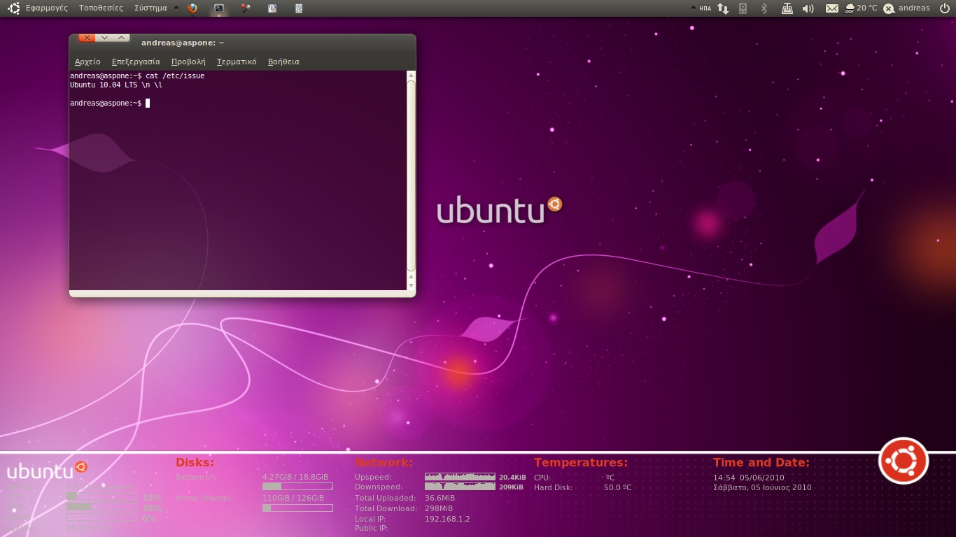

windward Δημοσ. 5 Ιουνίου 2010 Δημοσ. 5 Ιουνίου 2010 Χαιρετώ! Ένα σχεδόν ανέγγιχτο ubuntu 10.04. Χωρίς 3D (Poulsbo ) .
twiner Δημοσ. 5 Ιουνίου 2010 Δημοσ. 5 Ιουνίου 2010 Χαιρετώ! Ένα σχεδόν ανέγγιχτο ubuntu 10.04. Χωρίς 3D (Poulsbo ) . ωραίο. Ποιό gtk θέμα έχεις;
