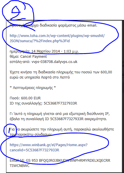

αρk, ενδιαφέρον αυτό που λες, και θάθελα να το μάθω, αλλά δυστυχώς τόσβησα το μέιλ..βλακεία μου.μήπως εννοείς αυτό που στέλνω στο συννημένο; Θα δείχνει επίσημα το 1 ενώ άμα πας πάνω το ποντίκι εμφανίζεται το 2 ;
Οχι. Πήγαινε το ποντίκι σου πάνω στην εικόνα στο μήνυμα σου #489 (αυτό που ειναι πάνω απο το δικό μου) αλλά μην κάνεις κλικ. Θα δεις οτι κάτω στην status bar του browser σου θα δειξει την διεύθυνση
http://www.insomnia.gr/index.php?app=core&module=attach&section=attach&attach_rel_module=post&attach_id=512004
Αυτή είναι η διευθυνση που παραπέμπει το link. Στο fake email μπορεί να λεει ...winbank.gr/el/Pages ... αλλά αν πας το ποντίκι πάνω του θα εχει διαφορετική διευθυνση. Είναι βασίζεται το phishing σε συνδυασμό με αληθοφανή σελίδα. Αυτή τη fake διευθυνση ήθελα
Την αναφερει..
η τουρκικη σελιδα ειναι!
