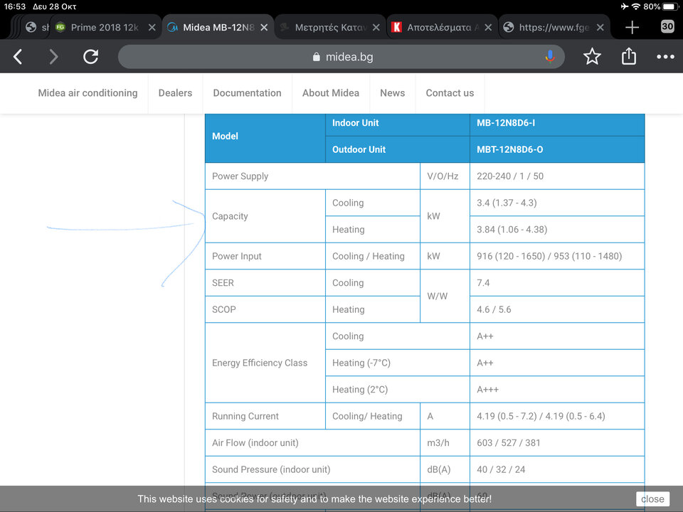

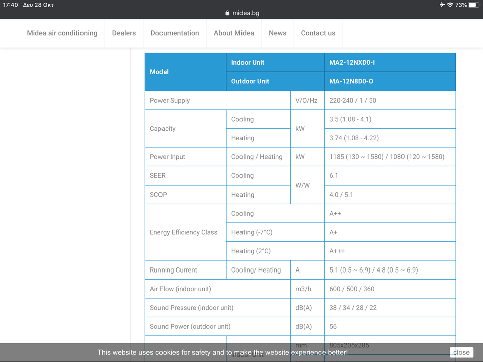

12 λεπτά πριν, liakjim είπε
Μπορεί και το δεύτερο γιατί το μηχάνημα που δεν κατεβαίνει χαμηλά, θα δουλεύει διακοπτόμενα και επίσης δεν θα διατηρεί τη θερμοκρασία που θέλαμε αλλά θα πηγαίνει γύρω από αυτήν και στην υπερθέρμανση θα καίει τσάμπα.
Σε ελάχιστες περιπτώσεις (inverter).
Επίσης όλο το θέμα, το κλιματιστικό "κόβει" στα 300 ή 600watt ενώ ένα άλλο στα 100 έχει τοποθετηθεί σε λάθος βάση. Έχω δει δύο (2) ίδιας απόδοσης και σειράς κλιματιστικά, τοποθετημένα στο ίδιο διαμέρισμα από τον ίδιο ψυκτικό να έχουν διαφορετική συμπεριφορά. Το ένα να "κόβει αρχικά στα 300-350watt, το άλλο στα 100watt.

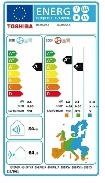

Από ότι κατάλαβα με μία γρήγορη ανάγνωση, τα σοβαρά κλιματιστικά π.χ toshiba, στην ενεργειακή ετικέτα στο scop , μειώνουν το φορτίο σχεδιασμού στην θερμή ζώνη (κάτι που ακούγεται λογικό) σε σχέση με την μέση ζώνη. Αποτέλεσμα αυτού είναι η ετήσια κατανάλωση σε kwh να είναι η μισή η και λιγότερη από την κατανάλωση σε kwh στην μέση ζώνη.
Αντίθετα αυτά που λέτε β διαλογής ανεβάζουν το φορτίο σχεδιασμού στην θερμή ζώνη π.χ το δικό μου και υπερθερμαίνουν τον  χώρο ,δουλέυουν σαν on /off και δεν ινβερτάρουν ειδικά χαμηλά,με αποτέλεσμα η θερμική άνεση να πάει περίπατο και οι καταναλώσεις να ανεβαίνουν στα ύψη.

Μία υπέροχη σελίδα για το πώς υπολογίζεται seer kai scop .....!!!!!!!!!
http://ecodesign.toshiba-airconditioning.eu/en
μετά από μερικά κλικ καταλήγει στο :
http://ecodesign.toshiba-airconditioning.eu/en/energy-efficiency-lot10/residential
λίγα ακόμη κλίκ και ........!!!!!! βλέπουμε αυτό το υπέροχο γράφημα.
