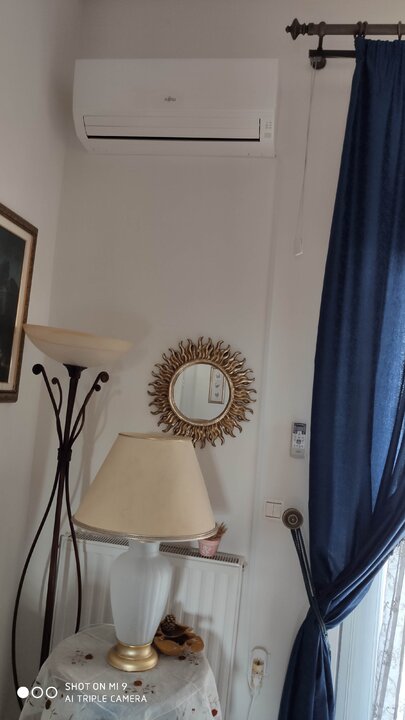

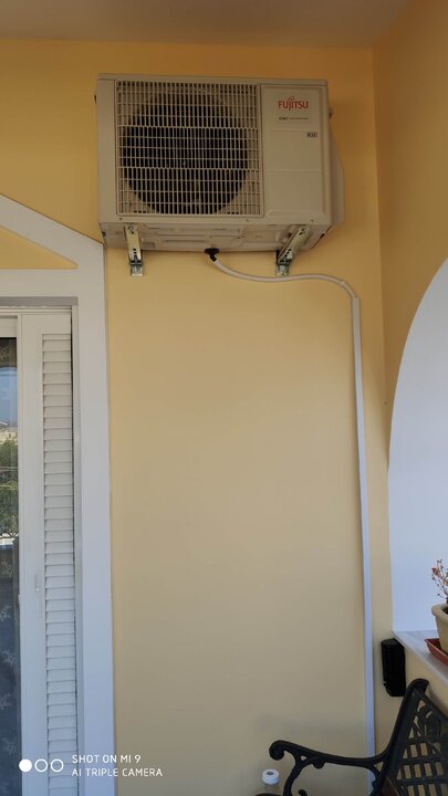

Παραλαβή Παρασκευή 25/10,Σάββατο 26/10 εγκατάσταση ,σε χώρο περίπου 40 τετραγωνικά με καλή μόνωση αλλά ψηλοτάβανο.
Πρώτες εντυπώσεις ανάμεικτες.δυνατό μηχάνημα αλλά πολύ θορυβώδες,σήμερα το πρωί που το δοκίμασα στη θέρμανση  περίπου μισή ώρα το εξωτερικό έκανε πολύ θόρυβο,και το μέσα παρόλο που το είχα στο χαμηλό ανεμιστήρα επίσης ακουγόταν έντονα.Δεν είναι ακόμα κατάλληλη θερμοκρασία για τεσταρίσματα σε καταναλώσεις,αλλά σε ρύθμιση 24 ,με εσωτερική 22 έβλεπα 550 w,αλλά με μείωση της ζητούμενης στο 23, το μηχάνημα σταμάταγε εντελώς(δεν ξέρω κατά πόσο αυτό είναι σωστό).
Τό συνεργείο από τον Κώτσο που το τοποθέτησε μπορεί και να σπάσε όλα τα ρεκόρ σε ταχύτητα,περίπου 50 λεπτά έκανε,μετά από πίεση έβαλε 2,5 μέτρα σωλήνα αλλά τοποθετήθηκε πάνω, λόγω αδυναμίας τοποθέτησης στο έδαφος,ο μάστορας βέβαια με διαβεβαίωσε ότι δεν πρόκειται να έχει κραδασμούς.
16 λεπτά πριν, aris1964 είπε
Καταρχάς καλοδούλευτο.
Η εξωτερική μονάδα κάνει όντως θόρυβο στη θέρμανση.
Από την αλλη σε αποζημιώνει με πολύ χαμηλές καταναλώσεις . Κοίτα εδώ https://www.insomnia.gr/forums/topic/296911-συμβουλές-για-κλιματιστικά/?do=findComment&comment=57047208
Τώρα το μεσημέρι που θα πιάσει ζέστη, δοκίμασε ψύξη. Η εξωτερική θα είναι παντελώς αθόρυβη.
Η μέσα επίσης είναι θορυβώδης. Το έχουμε πει πως η Fujitsu θέλει να βγάζει κυβικά και να γεμίζει το δωμάτιο.
Αν θες βγάλε μας φωτογραφίες από την εγκατάσταση και κανά video από τη λειτουργία του (πχ με youtube ή με streamable.com )
Tα 2.5 μέτρα δεν είναι ιδανικά (θέλει 3 η Fujitsu), αλλά όντως πιθανότατα να είσαι οκ γιατί όντως το μηχάνημα δεν παράγει κραδασμούς)
3 ώρες πριν, liakjim είπε
Δεν εχει και μισό μέτρο περιπου επάνω το μηχάνημα ? Ετσι βγαινει 3 μέτρα σύνολο ,δεν θέλουν 3 μέτρα από την ένωση των ρακορ και μετα
