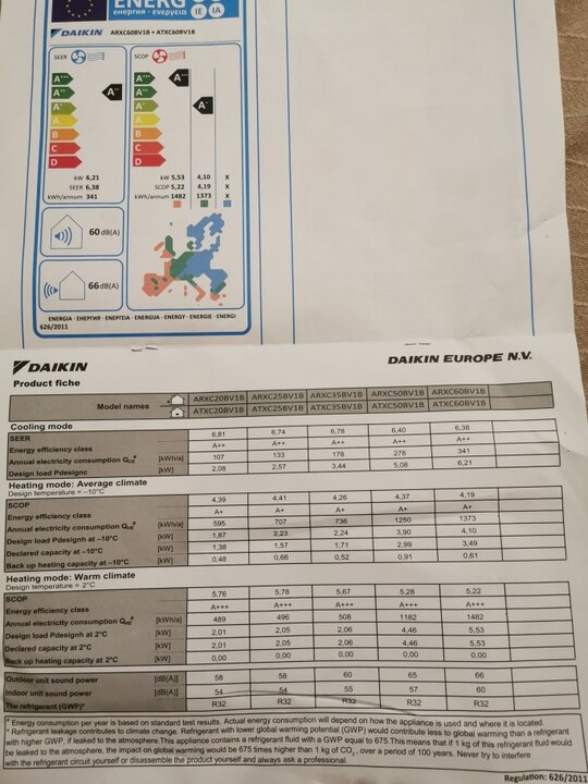

Ερώτηση: Η εξωτερική βοηθητική αντίσταση κατά του πάγου που έχει η μονάδα βοηθά μόνο στο να μην παγώνει η μονάδα η προσφέρει θερμότητα στον χώρο ?

Τα specs.
Backup heating capacity at -10 : 0.91 kw

2 λεπτά πριν, dimostr είπε
Ποιο κλιματιστικό είναι
Daikin ATXC60B

electric back-up heater capacity
(elbu(Tj)) is the heating capacity [kW] of a real or assumed electric back-up heater with COP of 1 that supplements the declared capacity for heating (Pdh(Tj)) in order to meet the part load for heating (Ph(Tj)) in case Pdh(Tj) is less than Ph(Tj), for the outdoor temperature (Tj)
ισχύς εφεδρικού ηλεκτρικού θερμαντήρα
(elbu (Tj)): η θερμαντική ισχύς [kW] υπαρκτού ή πλασματικού εφεδρικού ηλεκτρικού θερμαντήρα με COP ίσο προς 1, η οποία συμπληρώνει τη δηλωμένη θερμαντική ισχύ (Pdh(Tj)) ώστε να καλυφθεί το μερικό θερμαντικό φορτίο (Pdh(Tj)) σε περίπτωση που η Pdh(Tj) είναι μικρότερη της Ph(Tj) για τη θερμοκρασία εξωτερικού χώρου (Tj)

7 λεπτά πριν, guzel είπε
Επιπλέον απόσπασμα
When temperatures outside become too low for the heat pump to efficiently extract heat from outdoor air, a temperature sensor in the outdoor unit turns on the backup heat system.

Έχεις manual στα χέρια σου όπου το μοντέλο αυτό έχει αντίσταση;
Νομίζω ότι αυτό περιγράφει το παρακάτω.Κανω λάθος ?

1 λεπτό πριν, SM81 είπε
Δεν νομίζω. Δεν είμαι και σίγουρος. Πάντως στο warm climate λέει 0. Θα προσπαθήσω να το ψάξω.
Πάντως θα μου έκανε εντύπωση αν βλέπαμε αντίσταση σε σπλιτακι που εισάγεται στην Ελλάδα.
8 λεπτά πριν, liakjim είπε
Στο ζεστό κλίμα είναι όντως 0 διότι πολύ απλά δεν υπάρχει ανάγκη για επιπλέων υποβοήθηση .
Και αν δεις πιο πάνω στο post του φίλου guzel/toshiba-man :) , το cop που σου δίνει είναι 1 , δλδ αντίσταση .
