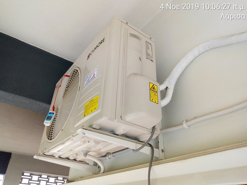

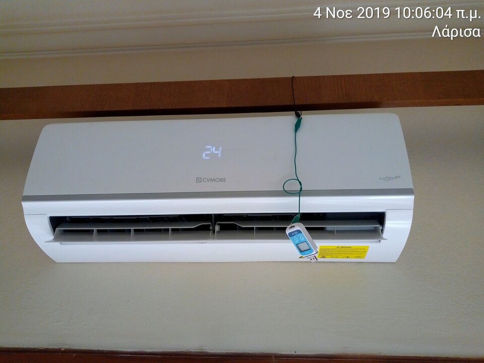

14 λεπτά πριν, liakjim είπε
Λιώνω!!!!!!!!!!!!
Παρήγγειλα , είσαι θεός!!!
Ο κανόνας των 42C. Θαυμάστε τον!!!
Αν αυτό δεν είναι ο ορισμός του on /off τι άλλο μπορεί να είναι ?
Πριν το αγοράσω διάβασα και νόμιζα ότι αγόρασα inverter μηχάνημα, η πράξη όμως λέει ότι αγόρασα on /off
Ενημερωτικά όταν δουλεύει καταναλώνει συνήθως 500 watt (αυτή την βδομάδα το είδα από 420 -540) και κατά την διάρκεια της καταγραφής προτιμούσε τα 500.(αλήθεια υπάρχει κάποιος τρόπος να γίνει ανάλογο γράφημα με τα watts που καταναλώνει?)
Για όσους πούνε ότι φταίνε οι θερμοκρασίες για την συμπεριφορά του απλά θα πώ ότι παρόμοια συμπεριφορά είχε και τον περασμένο φλεβάρη.
Τι νόημα έχουν τα seer kai scop όταν η θερμοκρασία του χώρου αυξομειώνεται ? και πως μπορούμε να συστήσουμε σε κάποιον αν ένα κλιματιστικό είναι καλό η όχι από τα χαρακτηριστικά που διαβάζουμε?

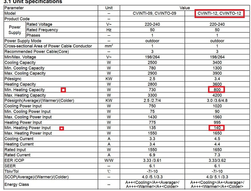

Το συγκεκριμένο λέει : min heating power input 140 watt κάτι που δέν ισχύει στην πράξη ..............

35 λεπτά πριν, grizos είπε

50 λεπτά πριν, grizos είπε
https://cvmore.com/en/cvmore-intense/
Αυτά που πολύ όμορφα έδειξες σε διάγραμμα , τα έχω ήδη βάλει και σε ariston
Έχω βάλει θερμοκρασίες σε συνδυασμό με watts.
Θα δεις ότι το μηχάνημα εγκλωβίζεται σε μια μηχανολογική επιλογή που θέλει κάπου 42C στην έξοδο , οπότε ρυθμίζει ανάλογα τα watts ώστε να τα πετύχει.
12 λεπτά πριν, CorumD είπε
Ευχαριστούμε για τα στοιχεια grizos...δυστυχώς ολοι εδω μεσα μαθαινουμε μεσα απο τις εμπειριες μας αλλα και τις πληροφοριες που μοιραζομαστε. Και δυστυχως εχουμε καταλαβει πρωτο χερι αυτο που λεει ο guzel για inverter A και Β διαλογης...Επισης βλεπουμε specs που δεν ανταποκρινονται ουτε κατα διανοια στα ανακοινωθεν...Πρεπει να επιμενουμε μονο σε μαρκες που εμπιστευομαστε...ουτε ταμπελακια κοιταμε...ισως ουτε το EUROVENT αρκει...αν και κανενα απο αυτα τα φασον κινεζικα δεν εχει EUROVENT ετσι και αλλιως...
O λόγος που ανεβάζω στοιχεία είναι ότι η λογική μου αμφισβητεί αυτά τα στοιχεία που διαφημίζουν τα κινεζοφασόν ,δεν μπορεί όλα τα κλιματιστικά που λέτε ινβέρτερ β διαλογής να έχουν ενεργιακή σήμανση ίδια η και καλύτερη  από πολλά επώνυμα.
