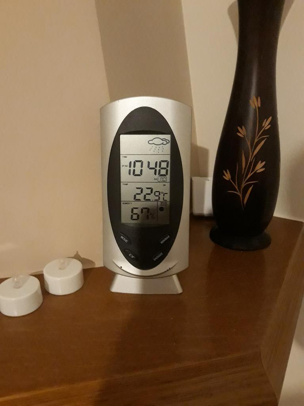

Μωρέ τις είδα τις φωτογραφίες αλλά ρωτω για επιβεβαίωση . Το 24 που δείχνει το μηχάνημα είναι το Set point ή η εσωτερική θερμοκρασία του χώρου ; !
Το ένα αρχείο είναι από το ένα όργανο πάνω στις περσίδες της εσωτερικής και το άλλο πάνω στην εξαγωγή του ανεμιστήρα της εξωτερικής.
Είσαι σίγουρα μηχανολόγος; 🤪
Πάλι καλά που δεν είπες μηχανολόγος απο τα LIDL ! Θα με είχες αποτελειώσει ! :lol:

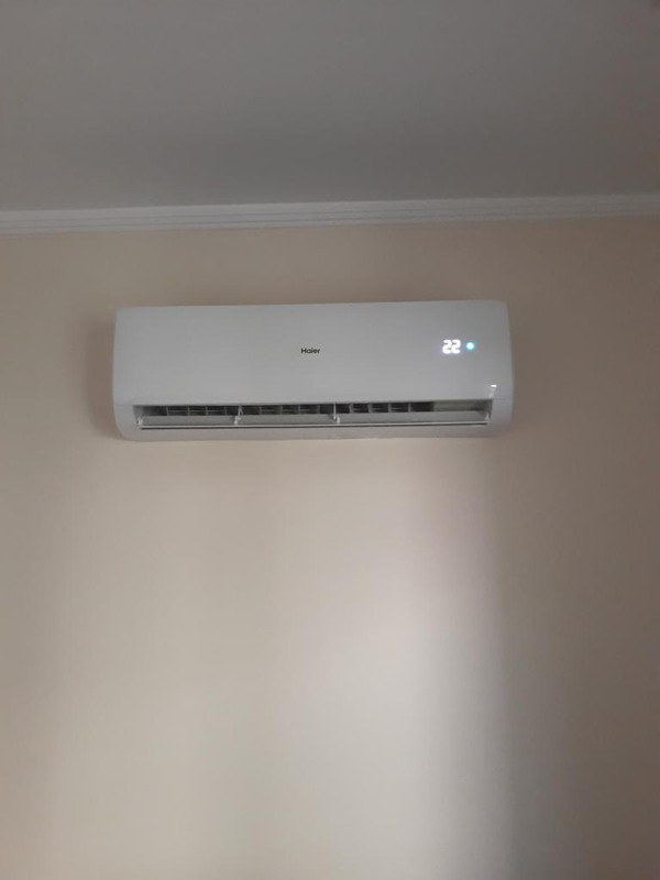

Επιτελους μετακομισαμε και αντικατασταθηκε το πολυ κακο inventor life pro24 με το 18αρι HAIER TUNDRA GREEN!! Κατ αρχην στο νεο μας σπιτι επειδη εχει δοκαρια στα 60 εκατοστα απ το ταβανι τα κλιματιστικα μπηκαν αρκετα χαμηλα κι η εγκατασταση ηταν ιδιαιτερα δυσκολη..
Παμε λοιπον στο Haier! Μπηκε σε σαλονι+καθιστικο ημιενιαιος χωρος περιπου 45 τεραγωνικα με πυλωτη απο κατω και τεραστιες μπαλκονοπορτες διπλα τζαμια οχι θερμοδιακοπης.. 40 εκατοστα απ το ταβανι,πιο πανω δεν πηγαινε καλο ομως αυτο για τη θερμανση!
πολυ προσεγμενη και καθαρη εγκατασταση με κενο.. επεσημανα μονο τα 3 μετρα σωληνα..
καταναλωσεις..με ζητηση 22 κι εξωτερικη χθες 17 ξεκινα στα 850-900w max και σταδιακα πεφτει στα 550 για να ισσοροπησει στα 450-470..Μετα απο 4 ωρες συνεχομενης λειτουργιας κι οταν γυρισα σπιτι το βρηκα στα 350w οπου δουλευε συνεχομενα με επιθυμητη 22 ο χωρος ειχε 22,9-23..Νομιζω παρα πολυ καλα για αυτες τις συνθηκες!

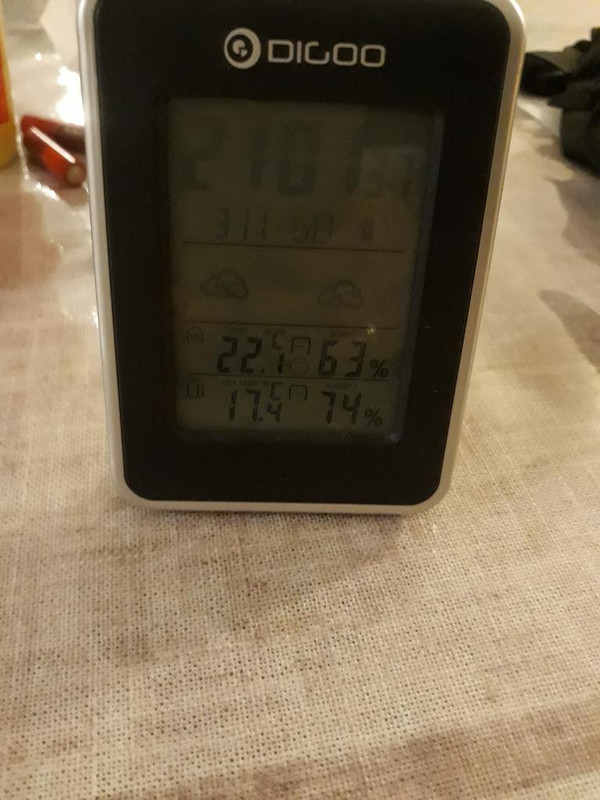

εδω εσωτερικη + εξωτερικη αρκετα μακρια απ το κλιματιστικο αυτο το θερμομετρο20191103-200059.jpg
Αρκετα δυνατη η εσωτερικη μοναδα και ολιγον θορυβωδης ακομη κ στη χαμηλη σκαλα αλλα υπαρχει η επιλογη quiet στο κοντρολ οπου εκει δεν ακουγεται καθολου και με εξεπληξε μαλιστα αφου στο manual καπου το χα διαβασει πως η λειτουργια quiet παιζει μονο στα 9-12αρια..Θορυβους ΚΡΑΚ ΚΡΟΥΚ δεν εχω ακουσει ουτε ενα μεχρι στιγμης, φαινεται να εχει πολυ καλα πλαστικα.Η εξωτερικη μοναδα αθορυβη εντελως σαν να ακους ψυγειο. θα προσπαθησω ν ανεβασω ενα βιντεο..Σε καποια φαση το αναγκασα να μπει standby χαμηλωνοντας τη θερμοκρασια..το λοιπον ο ανεμιστηρας της εσωτερικης μοναδας ισα ισα που δουλευει χωρις να σταματησει οπως συμβαινει συνηθως στη θερμανση..μετα απο 5- λεπτα το κλιματιστικο αρχισε παλι να λειτουργει..Σε γενικες γραμμες παιδες το HAIER τωρα μια βδομαδα που το δουλευω μου δινει την εντυπωση ενος αυθεντικου ακριβου κλιματιστικου που συμπεριφερεται αψογα στη χαμηλη ζητηση στην θερμανση, χωρις ON/OFF συμπεριφορα και με πολυ καλες ελαχιστες καταναλωσεις..Πιστοποιηση eurovent , συμπιεστη mistubishi και 5 χρονια εγγυηση απ την inventor αν αυτο λεει κατι..Στην ψυξη που το δοκιμασα μια μερα επιασε πολυ γρηγορα την ζητουμενη με ελαχιστη καταναλωση τα 250w..Βεβαια ειναι λιγο νωρις ακομη,δεν εχει πεσει η θερμοκρασια τα κρυα ειναι μπροστα μας και θα τα ξαναπουμε!Παντως ειμαι πολυ χαρουμενος γιατι επιτελους εχω στο καθιστικο ενα πραγματικο inverter κλιματιστικο που δεν το φοβαμαι ποσο θα καψει!! Μου δωσαν και το wifi χωρις χρεωση.
Αξιζει να αναφερω πως ο αντιπροσωπος φροντισε να καλυφθει η εγκατασταση απ την inventor κι ετσι δεν την χρεωθηκα, παρολο που στην αρχη ηταν αρνητικοι..
Εδω ενα απ τα 9 αρια..απο πανω δοκαρι, πιο αριστερα η μπαλκονοπορτα και θα χα αλλα προβληματα οποτε μπηκε πολυ κοντα στην ντουλαπα αλλα θελω να πιστευω πως δεν θα επηρεαζεται ο αισθητηρας αφου εχει μπει 40+ ποντους απ το ταβανι..Εδω εβαλαν 2 μετρα σωληνα με κενο εννοειται..ο προηγουμενος ζητημα αν ειχε 1 μετρο σωληνα.

Συμπεριφέρεται όπως θα έπρεπε να συμπεριφέρονται ΟΛΑ τα  inverter κλιματιστικά του 2019. :) Καλορίζικο :)
κι οχι με τον κανονα των 42 βαθμων!!! Σ ευχαριστω!!
