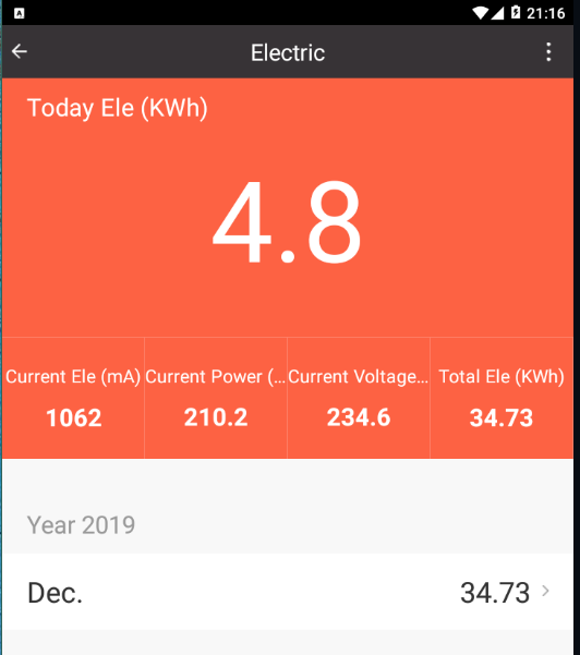

1 ώρα πριν, dimostr είπε
το βαζω τωρα και θα σου πω σε κανα μισαωρο τι εχει κανει
οπως βλεπεις και με την ρυθμιση αυτη παλι τα ιδια κανει
Τι να πω.
Φταίει πάντως ότι κάνει ζέστη αυτές τις ημέρες, εδώ το Fujitsu θέλει 210W μόλις για 22C :
ΥΓ Μου κάνει εντύπωση γιατί δεν βλέπεις 160W όπως έχουν πει και άλλοι με το συγκεκριμένο μοντέλο.

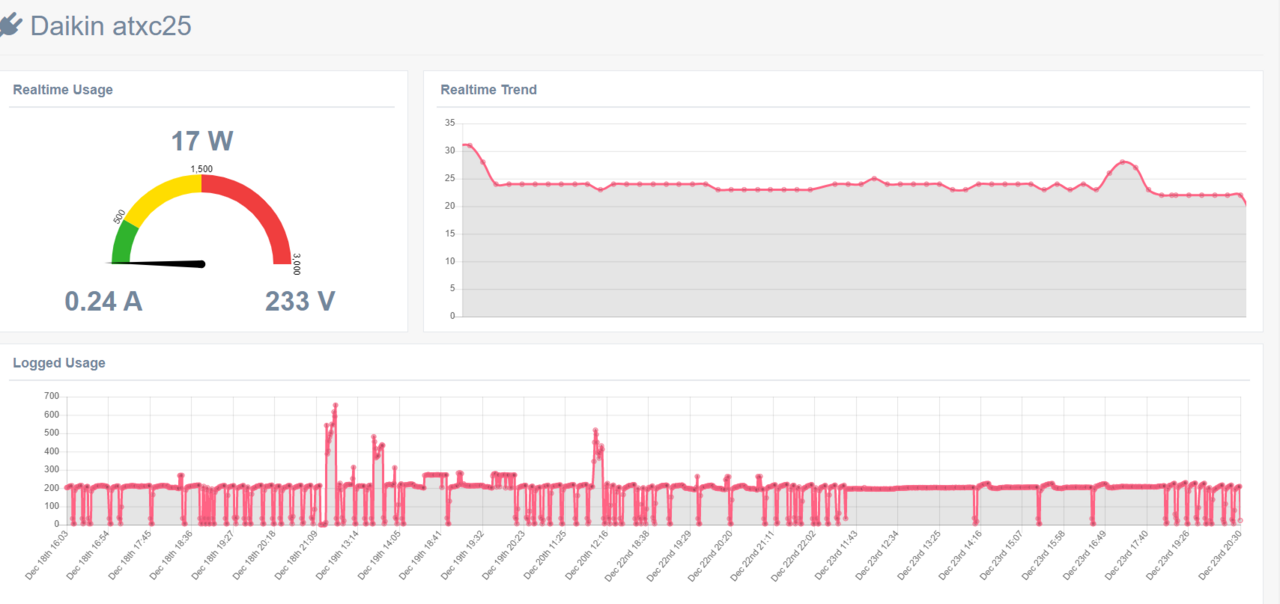

36 λεπτά πριν, dimostr είπε
Με αυτή την ρύθμιση το είχα συνέχεια απλά έτυχε σήμερα να αρχίσει για εκείνο το διάστημα που φαίνεται στο σχεδιάγραμμα να μην κάνει συνεχόμενα on off γι'αυτό λέω ότι μάλλον έχει ψυχολογικά αυτο το κλιματιστικό
Eγω πιστευω πως ειναι καθαρα θεμα ευνοικων θερμοκρασιων..με εξωτερικη 13-14 ειναι λογικο να χεις on/off..ακριβως το ιδιο κανουν και τα δικα μου 9αρια στα υπνοδωματια, βεβαια δεν ειναι daikin..μολις πιασουν οι παγωνιες (αν πιασουν φετος) τα ξαναλεμε!
Αυτο που παρατηρω με τις πιο ζεστες μερες, παντα μιλαω για τα 9αρια, μου δινουν την εντυπωση πως φτανουν πολυ γρηγορα στην επιθυμητη,οποτε δεν προλαβαινουν να ινβερταρουν  και κλεινουν αποτομα..δεν μπορω να το εξηγησω αλλιως..πως γινεται με εξωτερικη 9 το inventor να δουλευει στα 220w ολο το βραδυ, αλλα με τις τρεχουσες συνθηκες να κανει συνεχομενα on/off απ τα 500w ;;δεν ειναι περιεργο;

14 λεπτά πριν, energy52 είπε
αυτο με τις εξωτερικες ισχυει οταν ειναι πανω απο 12 δουλευουν με 400 watt ανεβαζουν 2 βαθμους και κλεινουν δυσκολα καθονται σε χαμηλα watt για το kuro μιλαω εγω το daikin ακομα δε μπορω να το καταλαβω κανει τα δικα του

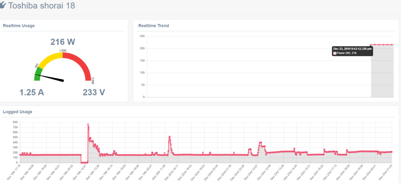

to toshiba εχει αυτη την εικονα εχει μεχρι και 136 watt
24 λεπτά πριν, liakjim είπε
Νομίζω ότι αυτό είναι καθαρά αποτέλεσμα twin rotary όπως και του shorai από τα 18000 btu και πάνω , αν κάποιος έχει daisekai που έχουν twin rotary μπορεί να μας το επιβεβαιώσει

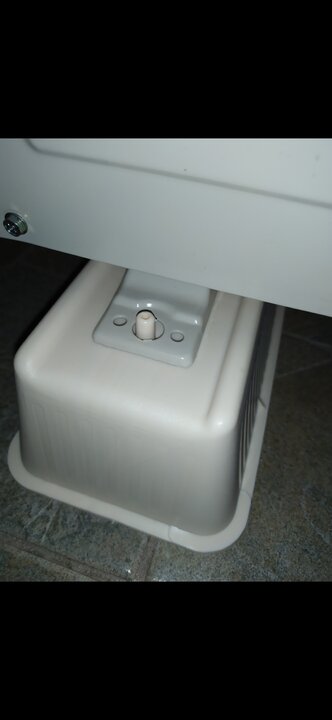

Ερώτηση, διαπίστωσα ότι ο τεχνικός έχει ακουμπήσει την εξωτερικη μονάδα του fujitsu επανω στις πλαστικες βάσεις δαπέδου αλλά δεν τις έχει βιδωσει..... Ξέρετε τι βιδες παίρνουν αυτές; Μήπως να κοιτάξω ένα σακουλάκι με βιδες που υπήρχαν στην συσκευασία;
36 λεπτά πριν, Βασίλης_29 είπε
Δεν βιδώνει στις πλαστικές βάσεις. Αν δεις έχει μια διαμόρφωση η βάση με ένα τσουτσουνάκι που εξέχει λίγο και γύρω από αυτό θηλυκώνει η τρύπα από το πόδι του κλιματιστικού. Δεν πάει πουθενά.

45 λεπτά πριν, Βασίλης_29 είπε
Γιατί έβαλαν πλαστική βάση;
17 λεπτά πριν, liakjim είπε
Screenshot_2019-12-23-22-51-46-749_com_miui.gallery.jpg.f4d175bbb9459b288b4c238d47309115.jpg
Τάπερ είναι αυτό; Σα συσκευασία Aloma είναι
