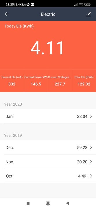

Εδώ τα πράγματα είναι πολύ πιο ευνοϊκά από σένα. Όλο το βράδυ δεν έπεσε κάτω από τους  5 και γενικά όχι μόνο δεν είχα ούτε ένα defrost αλλά και το κλιματιστικό δούλευε εξαιρετικά ξεκούραστα με 20 ζήτηση όμως. Έπιασε τα ελάχιστα ονομαστικά :

Τι να πω, αφού έχεις καλοριφέρ, όταν βλέπεις ότι ζοριζεται μπορείς να το ξεκουράζεις στα κρύα ή να χαμηλώνεις τη ζήτηση πχ 21-22 αντί για 24 που το έχεις.
Το shorai δεν ξέρω αν κάνει κόλπο πχ στέλνω λίγο ζεστό φρεον έξω παράλληλα με μέσα (δεν το έχουμε αποδείξει) ή απλά δουλεύει επίσης ξεκούραστα μιας και είναι σε χώρο με μικρές απώλειες.
Screenshot_2020-01-05-21-25-20-585_com_tuya.smartlife.jpg.76e419d36cb48220c53f0e4b201d2163.jpg
