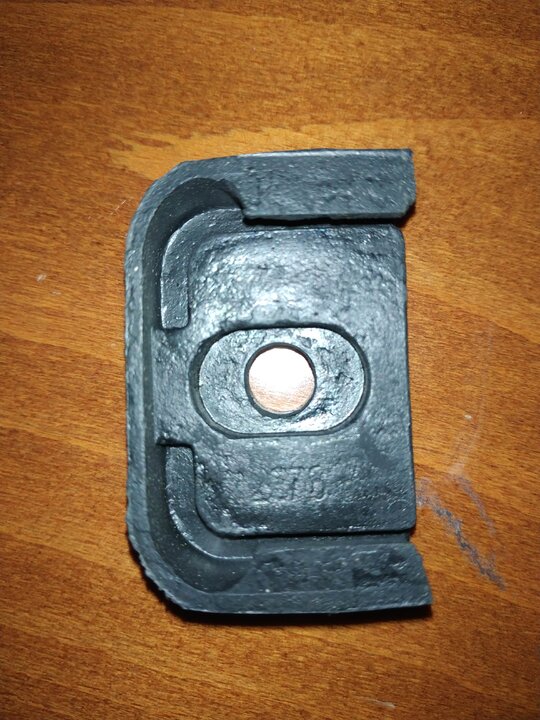

Μου εβαλαν εχθες τα κλιματιστικα αλλα κατι λαστιχα που πανε στα ποδια δεν μου τα εβαλαν να τα βαλω;
Αντικραδασμικά είναι .  Αν τις εξωτερικές μονάδες τις τοποθέτησες στο δάπεδο δεν υπάρχει λόγος .  Αν τις τοποθέτησες στο τοίχο και παρατηρείς μεταφορά θορύβου στο εσωτερικό του σπιτιού τότε να τις βάλεις .
