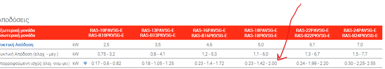

Ε μήπως διαφέρουν ;
2KW το δείχνει max
edit
Ουπς έβαλα τη ψύξη .
Η θέρμανση :
τον συμπιεστή τον δείχνει πάνω από 8Α
8 λεπτά πριν, liakjim είπε
Ε μήπως διαφέρουν ;
2KW το δείχνει max
Έχουν τον ιδιο κωδικό RAS18pkvsg-e, θεωρώ ότι κατά 99% είναι το ιδιο.. αυτή η pic που έβαλες από που είναι; Τα στοιχεία είναι ακριβώς ίδια τότε..

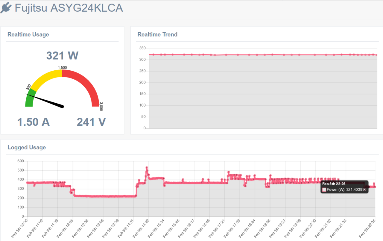

 Α ρε Φουτζιτζάρα, με 4 βαθμούς έξω και έχει 21C μέσα στα 60τμ με 320W (δέχομαι πάντως πως το σπίτι είναι ακόμα με θερμική αδράνεια από τις προηγούμενες ημέρες):
518602697_Annotation2020-02-05223443.png.d8fed1a57106ca26735dfd11af3eb896.png2035078829_Annotation2020-02-05223629.thumb.png.c02496e148efd24a6c5b140723e48a3d.png
Η εξωτερική μονάδα σε λειτουργία χαμηλών στροφών για να μην πιάσουμε πάγο:
1 λεπτό πριν, liakjim είπε
Τι μόνωση έχεις στο σπίτι πανάθεμα σε...
2 λεπτά πριν, apostolisep3 είπε
Πολύ μέτρια θα έλεγα. Οικοδομή του 2008 με dow 3άρι σε τοιχεία και οπλισμό, κουφώματα με διπλά τζάμια χωρίς θερμοδιακοπή.
Αυτές τις απώλειες έχω στα 60τμ με 21C
Μάλλον εσύ είσαι σουρωτήρι...🙁
