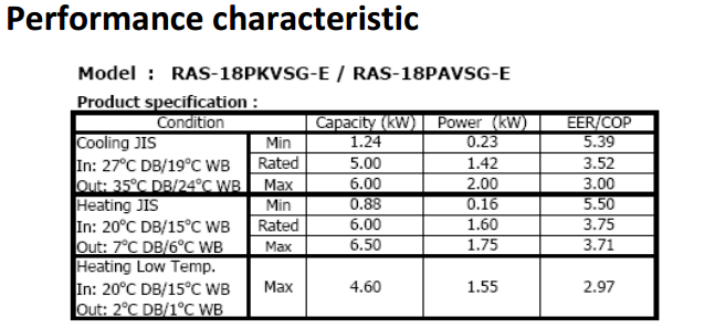

Εγώ την κατανάλωση που έχει στο part load σε σχέση με την εξ.θερμοκρασια ,δεν την βλέπω..πχ θυμάμαι με περίπου 2C εξωτερική όταν το γκαζωσα ανέβασε μέχρι και 1850watt .. ενώ το πινακακι part load είχε στο 100% 1400 watt και κάτι... (Shorai 18000) Ίσως σε αυτά τα νούμερα του πίνακα,για να τα κάνει όσο γίνεται πιο αληθινά.. τα υπολογίζει στις χειρότερες εξωτερικές συνθήκες,και αφαιρεί απόδοση/κατανάλωση λόγο defrost που μπορεί να χρειαστεί να κάνει.. (επίσης επειδή είχα την υποψία ότι μπορεί σε "ειδικές" συνθήκες να ρίχνει την απόδοση) το δοκίμασα και μια μέρα που είχε ιδιαίτερα αυξημένη σχετική υγρασία και 2-3C πάλι όμως δεν επηρέασε την κατανάλωση(πήγαινε 1800++ watt)

52 λεπτά πριν, Rnd1978 είπε
Τουλαχιστον δηλωνει μεγιστη 1750w. Επισης του ζητησες 100 % load ζητωντας του π.χ 25 απο 22?
Η πατησες το τουρμπο που μπορει να μην υπολογιζει εξωτερικες και πηγε το μεγιστο που μπορουσε?

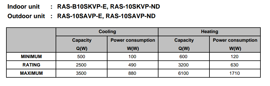

54 λεπτά πριν, Rnd1978 είπε
αλλο το 100% part load και αλλο το max για το δικο σου λεει max 1750  με συνθηκες εσωτερικης και εξωτερικης οποτε τα 1850 που ειδες δεν ειναι κατι περιεργο για μενα υπο την εννοια μεσα μαλλον δεν ειχες 20 εισαγωγη και 35 εξαγωγη + μπορει να κλεβει και λιγο το βατομετρο .......
το παλιο δικο μου λεει 100% power 630 watt αλλα max 1710 (που τα ειδα )

24 λεπτά πριν, rbx1000 είπε
Δοκίμασα και το turbo (high power) το οποίο στο συγκεκριμένο κλιματιστικο σημαίνει +2C επιθυμητή και μια σκάλα παραπάνω ο ανεμιστήρας.(έτσι λέει το τεχνικό μανουαλ) και αν θυμάμαι καλά το είχα βάλει και πιο υψηλή θερμοκρασία χωρίς turbo και πάλι είχε ίδια κατάναλωση..
18 λεπτά πριν, grizos είπε

12 λεπτά πριν, Rnd1978 είπε
Σίγουρα κλέβει το wattoμετρο όπως και σίγουρα δεν είχα εισαγωγή αέρα 20, σίγουρα παραπάνω..(το έχω πάντα  τουλάχιστον 22C επιθυμητή)
Και μια και το συζηταμε ,μισό να δω τι γίνεται αν το γκαζωσω με περίπου 16C εξωτερική.
16 εξωτερική;
2 ώρες πριν, liakjim είπε
16 εξωτερική;
Ναι 15.9 λέει ένας σταθμός δίπλα μου.
Χωρίς high power (turbo) απλά από 22 επιθυμητή σε 25C με τέρμα ανεμιστήρα.
1750 - 1820watt παίζει (με 25C επιθυμητή και εξωτερική 16C) την ίδια δηλαδή μέγιστη κατανάλωση έχει είτε με 2C εξωτερική με χαμηλή υγρασία,είτε με 2C εξ. και υψηλή υγρασια είτε  με εξ. 16C  όπως τώρα.
Πώς επηρεάζει την κατανάλωσή η εξωτερική θερμοκρασία,στο part load πίνακα της Toshiba δεν το καταλαβαίνω,και δεν το βλέπω.
(100% part load = nominal capacity)

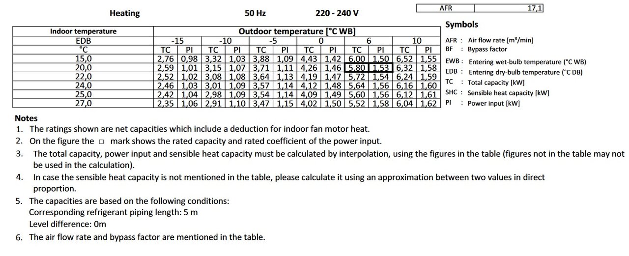

H Daikin δινει αυτο:
45 λεπτά πριν, rbx1000 είπε
Το sensible heat capacity που εγραψες πριν ειναι στην ψυξη.
Εκανα το ιδιο πειραμα.
Εξωτερικη 10.5. Μολις ζητησα 25 ανεβηκε μεχρι 1070w και επεσε στα 640w.
Μετα πατησα το Powerful και πηγε 1900w.

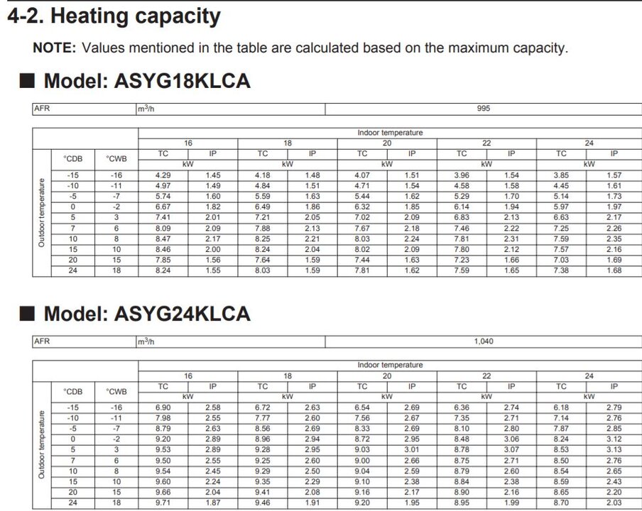

Να κάνω ένα guessing :
Το πινακάκι από κάτω λέει ότι οι τιμές αυτές είναι οι rated τιμές σε capacity.
Για πάμε λίγο στο ASYG24KLCA
Τι λέει πάνω ψηλά;
"values are calculated at maximum capacity".
Η Fujitsu λοιπόν μας δίνει τις max τιμές .
Άρα υπάρχουν οι rated και οι maximum.
πχ στο δικό μου τα 2660W που λέει , τα έχω δει. Όπως βλέπετε μπορεί να πάει ακόμα και 3130W.
Συνεπώς η αιτία που βλέπετε μεγαλύτερες καταναλώσεις από τις rated, είναι απλά ότι υπάρχουν και οι max .
Επεξ/σία από liakjim
6 λεπτά πριν, liakjim είπε
Τι λέει πάνω ψηλά;
Η Τοσιμπα δινει και max.
Που στην περιπτωση του @Rnd1978 σημερα με εξωτερικη 16 ηταν spot on (1.82Kw)
14 λεπτά πριν, rbx1000 είπε
Σήμερα spot on ναι... Στους 2C εξωτερική όμως;  Πάλι 1.82kw? Αυτό είναι που δεν καταλαβαίνω..
