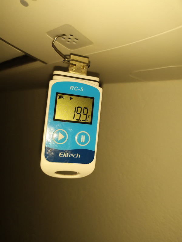

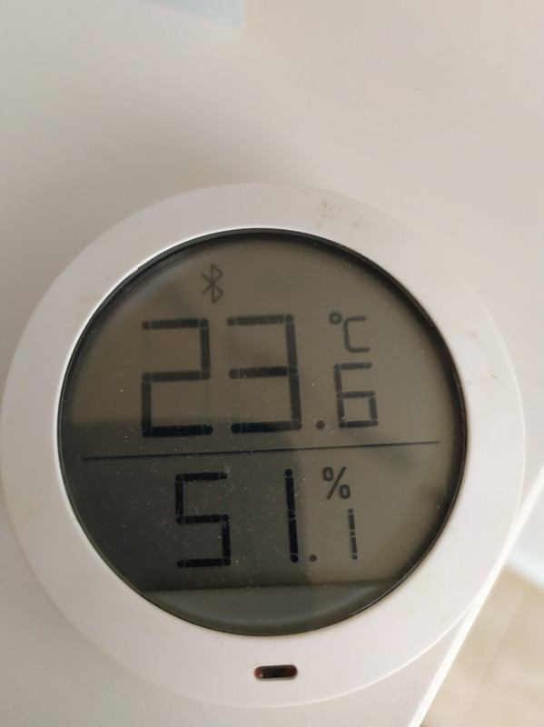

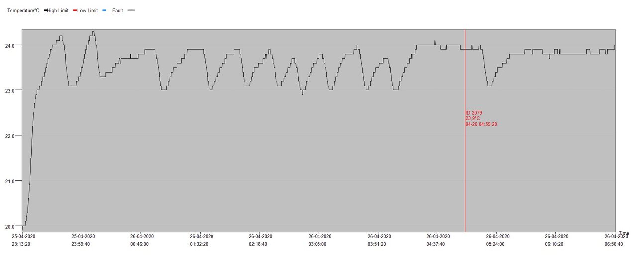

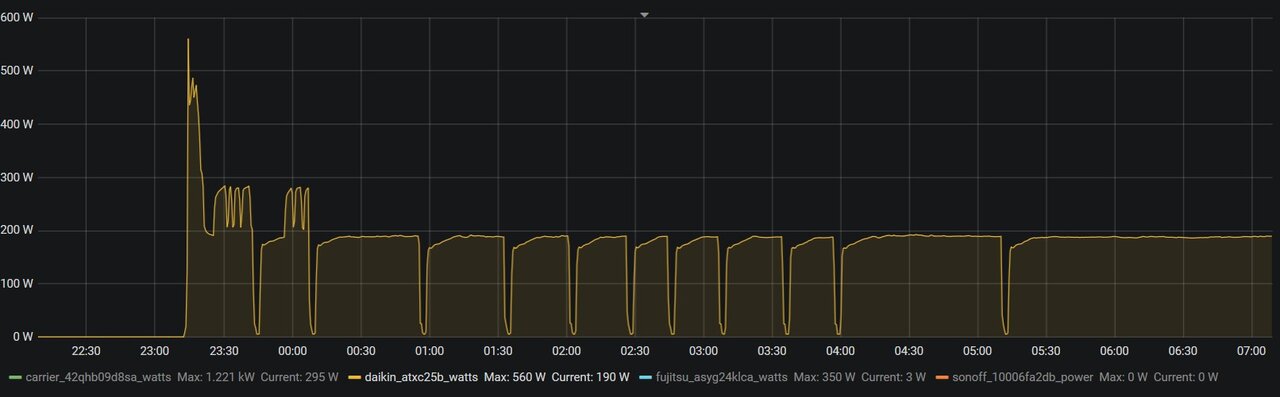

Η χθεσινή σαφώς πιο ζεστή βραδιά ( 9 έως 12C ), ανέδειξε το ζήτημα που με προβληματίζει .
Καταρχάς εκκίνηση με 20C μέσα :
Με ρύθμιση 22 , το πρωί είχε στον χώρο 23.6C ...σοβαρή υπερθέρμανση....

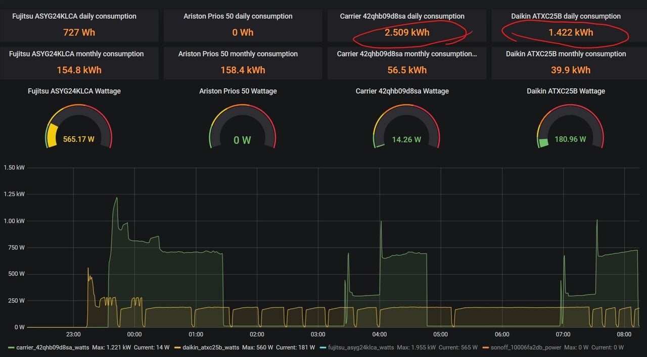

To καταγραφικό έδειξε διακύμανση από 23 έως 24 που είναι φυσιολογικό :
τα on-off όχι και πάρα πολλά :
ΥΓ Για άλλη μια φορά, ακόμα και έτσι έκαψε πολύ λιγότερα από το carrier
Είναι κρίμα γιατί ενώ το κλιματιστικό είναι πολύ αποδοτικό, τελικά έχει τάση να μη σταματάει όταν πρέπει. Θα μπορούσε να είναι ακόμα πιο οικονομικό και το κυριότερο να μην προκαλεί πονοκέφαλο στον πελάτη με τις υπερθερμάνσεις.

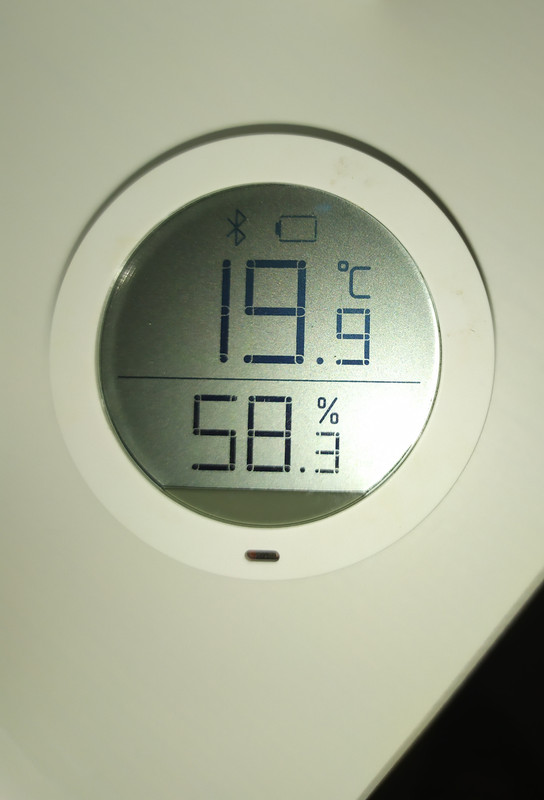

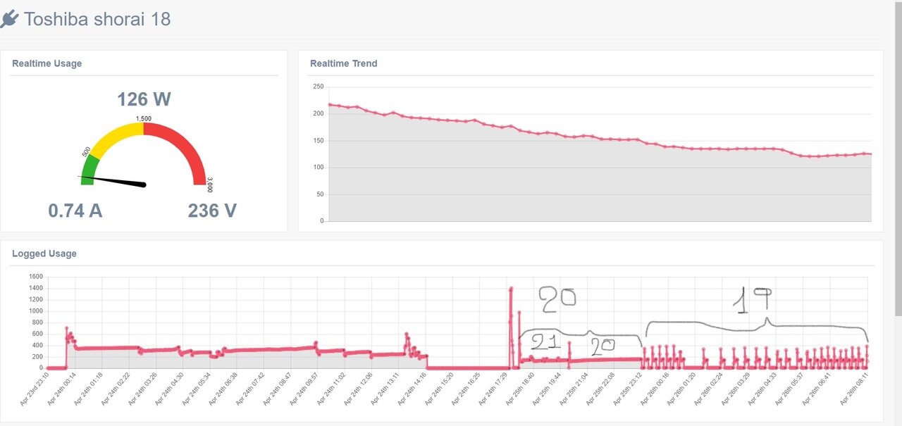

εκει που λεω 20 οι μισες ωρες ειναι με 21 και η εσωτερικη τωρα το πρωι ειναι 21 μεσα στο χωρο που ειναι το toshiba

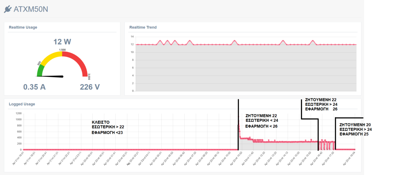

Στις 22/4/2020 στις 7:21 ΜΜ, rbx1000 είπε
Forced στο μεταιχμιο
962807085_Screenshot_2020-04-22ATXM50N-EnergyMonitor.png.84711728cedac3174e3b48e5ce4785cd.png
Στις 24/4/2020 στις 12:05 ΜΜ, rbx1000 είπε
Aν ο χωρος κραταει οριακα τη θερμοκρασια στο + - 4 στην εισαγωγη του κλιματιστικου απο τη ζητουμενη (η αν το κανεις εσυ) θα το κανει.
Αν την κραταει στο <4 δεν προκειται να κλεισει.
Αν τη κρατησει >4 δεν προκειται να ξεκινησει.

Έκανα και το toshiba να λειτουργήσει οριακά με ζήτηση στους 19 η εσωτερική είναι μέσα στο χώρο 21 και κάνει on off των 10 λεπτών image.jpeg.b8dc454122e6fd0fcc3b3d269e03ed6c.jpeg
Επεξ/σία από rbx1000
23 λεπτά πριν, rbx1000 είπε
Τις τελευταιες 10 μερες εχω γραψει τα παντα.
Το μόνο που αλλάζει ανάμεσα στα δυο κλιματιστικα είναι ότι το daikin έχει το μεταίχμιο που αρχίζει να κάνει έντονα on off από τους 21 ενώ το toshiba από τους 19 και το ένα κάνει ανά τρίλεπτο ενώ το άλλο ανα δεκάλεπτο
ολα αυτά βεβαια σύμφωνα με τις απωλειες που υπάρχουν στους δικούς μου χώρους , σε κάποιου άλλου σπιτι ίσως να γίνεται διαφορετικά

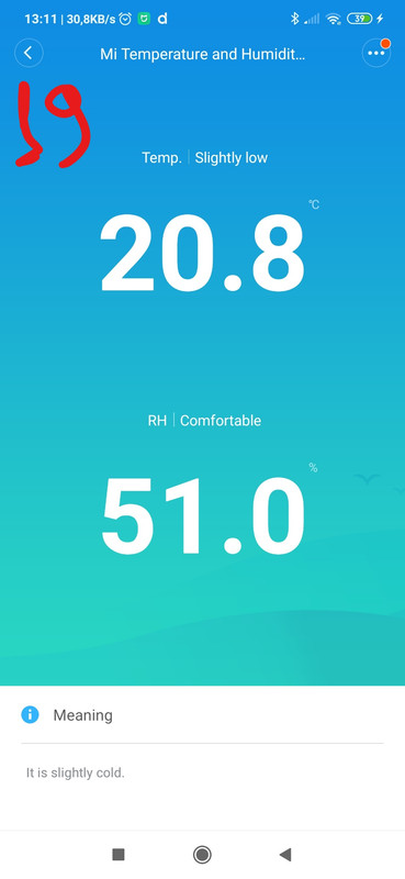

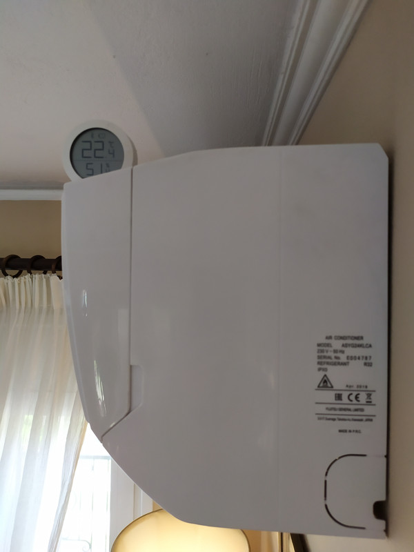

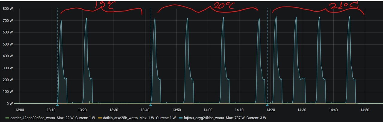

@rbx1000 και @dimostr έβαλα το asyg24klca σε παρόμοιο τεστ .
Εξωτερική κάπου 21-21.5.
Μέσα δεν κοίταξα θερμοκρασία χώρου, αλλά έβαλα το θερμόμετρο της xiaomi (ακαριαίας ανταπόκρισης), ψηλά στα φίλτρα (η φωτογραφία είναι στο τέλος του τεστ), αρχικά είχε περίπου 20.8

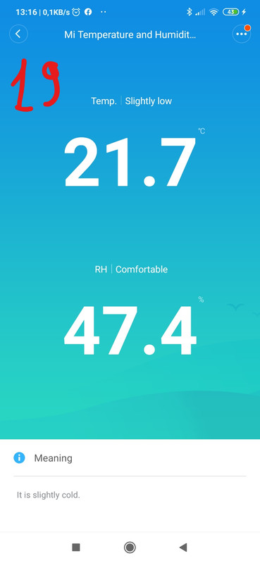

Καταρχάς πάμε να δούμε τα watts στον χρόνο:
Με ρύθμιση 19 έκανε 2 on-offs και σταμάτησε.
Στα φίλτρα εκκίνησε με 20.8 και έσβησε στα 21.7. Περίπου το ίδιο και ο άλλος κύκλος. Μετά δεν ξαναπήρε.
Inked-Screenshot-2020-04-26-13-11-48-192Inked-Screenshot-2020-04-26-13-16-20-515

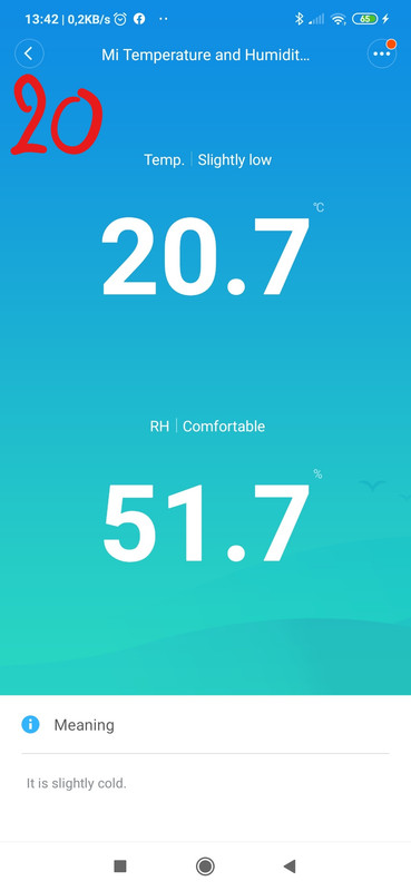

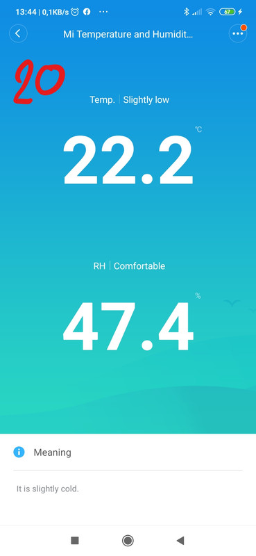

Με ρύθμιση 20 έκανε On-off με περίπου 10λεπτα κενά παύσης.
Εκκινούσε περίπου στα 20.7 (πάλι σαν το με 19) και έσβηνε περίπου στα λίγο πάνω από 22.
Inked-Screenshot-2020-04-26-13-42-34-876Inked-Screenshot-2020-04-26-13-44-41-543

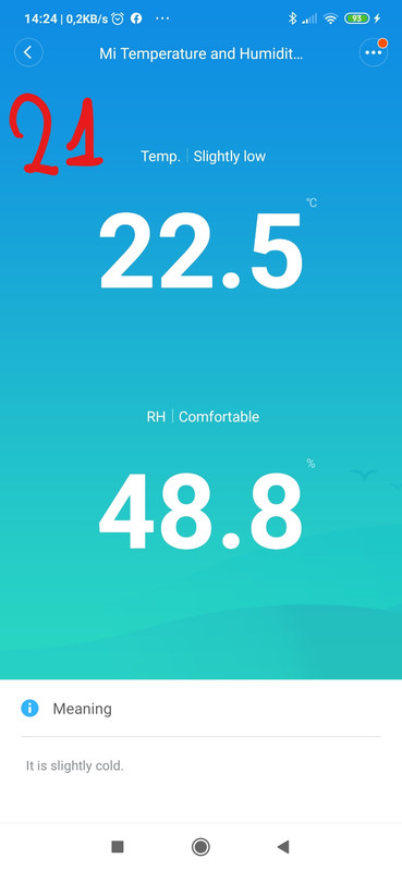

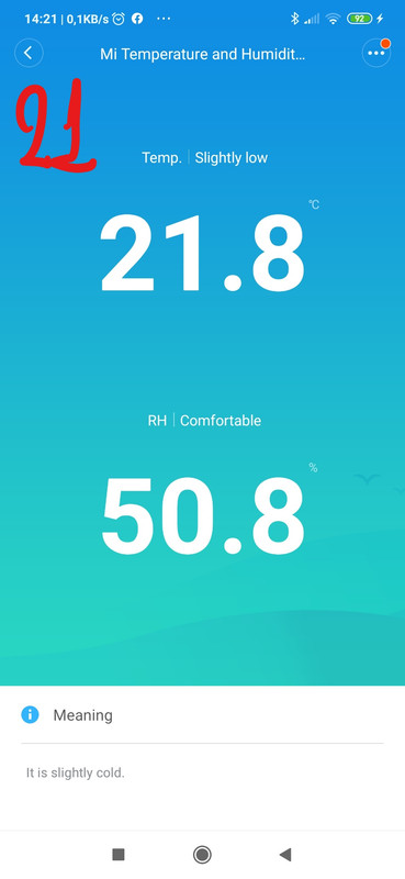

Με ρύθμιση 21 , έκανε on-off που αραίωναν όσο ζεσταινόταν ο χώρος με αυτές τις ριπές.
Εκκινούσε στα περίπου 21.8  και έσβηνε στα περίπου 22.5.
Inked-Screenshot-2020-04-26-14-21-49-696Inked-Screenshot-2020-04-26-14-24-00-984
Τα σχόλιά σας.
Επεξ/σία από liakjim
