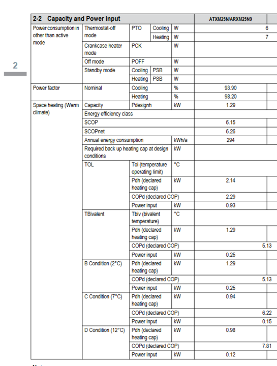

Ωραία άρα είναι  θέρμανση μέση/Θέρμη ζωνη 1400 ώρες ,2100 ώρες στην ψυχρή ζώνη. Και 350 ώρες στην ψύξη.
Στον πίνακα 4 το έχει.. άρα μάλλον δεν έκανα λάθος στον υπολογισμό,ούτε η LG,ούτε η Toyotomi και το θεωρούμε δεδομένο από τώρα; Η περιμένουμε απάντηση από κάποιον ειδικό; (Δεν το διαβάζω όλο με τίποτα σήμερα)
Επίσης συμφωνούμε ότι το φορτίο σχεδιασμού ειναι το φορτίο σχεδιασμού ανά ώρα;  Και πάνω σε αυτό υπολογίζεται το κάθε SCOP?

Άρα ο υπολογισμός που έκανα είναι σωστός;
Άρα καταλαβαίνουμε ότι για να βγει πχ το SCOP του Toyotomi το 5.1 στην Θέρμη ζωνη πρέπει να να έχουμε μέσο όρο 4.3Kw φορτίο την ώρα? 4.3kw την ώρα = 835watt κατανάλωση μέσος όρος (από το SCOP).
Άρα όσο καίει 835watt χονδρικά και πάνω είναι  όλα κομπλέ.(Αν εξαιρέσεις τα on/off).
Αν έπεφτε μαγικά στα 300watt συνεχόμενα  ώρες άρα θα είχε φορτίο 1.5kw / ώρα άρα δεν  θα ισχύει το παραπάνω SCOP. Θα είναι κάποιο άλλο νούμερο πιο χαμηλό μάλλον, διότι φύγαμε πολύ από τον μέσο όρο φορτίο σχεδιασμού.
Άρα λέω ότι βαλαν κάποιοι τον κόφτη έτσι ώστε να δίνει το κλιματιστικό τουλάχιστον οσο είναι το φορτίο σχεδιασμού ανά ώρα. (Άσχετα που κλείνει λόγο υπερθέρμανσης on /off) υπό συνθήκες συνεχόμενης λειτουργίας θα ήταν ελάχιστο 4.5Kw φορτίο σχεδιασμού και SCOP 5.1
Βέβαια υπάρχουν και άλλα κλιματιστικά που δεν χρειάζονται κόφτες και τέτοια κόλπα για να βγάλουν το παραπάνω SCOP που δηλώνουν.(έχουν πχ πιο καλό COP σε χαμηλό φορτίο)
Όπως και κλιματιστικά που ειναι για βόρειες χώρες,και επειδή κάποιοι τα φέρνουν εδώ..και πρέπει να βάλουν και ετικετακι Θέρμης ζώνης βάζουν θηρίο σε μέγεθος φορτίο σχεδιασμού.(διότι απλά δεν είναι για Ελλάδα)
