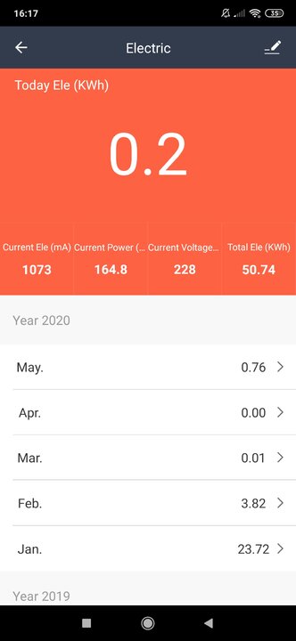

Εξωτερική 32 ρύθμιση στους 26...μετά το μισάωρο έκατσε στα 160-165 watts.. ανεβαίνει για λίγο στα 280 γύρω στα 5 λεπτά και μετά ξαναεκατσε στα ιδια.νεμεσις προ 12αρι

Και βάλε. Κοντά 5.5-6:
Screenshot_2020-05-18-18-34-51-410_cn_wps.xiaomi.abroad_lite.jpg.0801e39cb00d7ddba21c72b586896944.jpg
