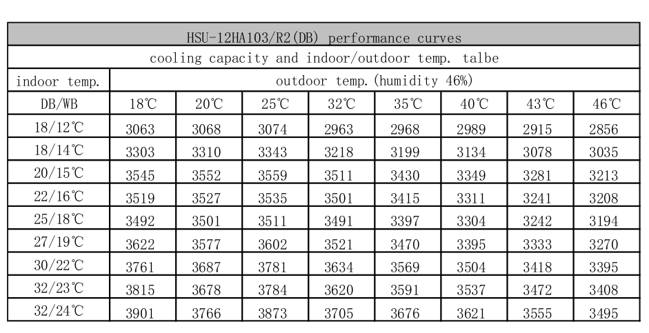

Πόσα τετραγωνικά είναι ο χώρος σου και τί μέγεθος κλιματιστικού είχες ; Σε κάλυπτε άνετα το Haier ; Θα δουλεύει κάθε μέρα αρκετές ώρες ή μόνο στις μεγάλες ζέστες;
Το σαλόνι είναι περίπου 30τμ σαλονοκουζίνα και είχα ενα 12 Haier (haier hsu-12ha103/r2(db)) το οποίο πάγωνε αρκετά γρήγορα το σπίτι. Εχει καλή μόνωση οπότε κρατάει εύκολα θερμοκρασία. Γενικά λόγω δουλειάς από σπίτι πλέον πιστεύω καλοκαίρι θα χρειάζεται αρκετές ώρες αναμμένο.
Στις 10/6/2020 στις 8:26 ΜΜ, Papas15 είπε
Καταρχάς να σας ευχαριστήσω όλους για την βοήθεια. Θα ήθελα να ρωτήσω και κάτι επιπλέον γιατί νομίζω δεν έχω καταλάβει καλά. Όσο πιο υψηλό SEER έχει ένα aircondition τόσο πιο οικονομικό είναι στην ψύξη. Το πιο είναι πιο "δυνατό" εξαρτάται από τα btus; Γιατί κοιτούσα την παρακάτω σύγκριση και ενώ το daikin φαίνεται να βγάζει τα περισσότερα btus σε ψύξη το προτείνουν για λιγότερα τετραγωνικά. ( https://www.bestprice.gr/compare/2155039087_2155366517_2155292361_2155592137/comparison.html ). Ρωτάω περισσότερο γιατί είναι αρκετά πιο οικονομικό απο τα υπόλοιπα. Αν έχει κάποιος κάποια άλλη πρόταση σε αυτό το budget περίπου (ως μαξ 700 που κάνει το fujitsu) καλοδεχούμενη! Το toshiba edge που πουλάει ο κωτσόβολος φαίνεται πολύ καλό αλλα ξεφεύγει σε budget (830e).
Άχρηστα εργαλεία σύγκρισης.
Θα πρέπει να κοιτάμε τα ονομαστικά ή ακόμα καλύτερα τους πίνακες με το capacity/temperatures ώστε να δούμε για την περιοχή που ζούμε και τις χειρότερα στατιστικά δυνατές συνθήκες, πόσο capacity έχει απομείνει στα κλιματιστικά. Κάποιοι αν έχουν backup πχ σε θέρμανση κάποιον λέβητα, μπορεί να πάνε συνειδητά σε μικρότερο κλιματιστικό που θα δουλεύει πιο αποδοτικά μέχρι πχ 4-5C εξωτερική και από εκεί και κάτω ο λέβητας.
Εσύ που θες αποκλειστικά ψύξη και μένεις Αθήνα , δεν είναι σπάνιο να έχουμε συνεχόμενα 40άρια , οπότε για να δούμε 3 παραδείγματα :
1. Το  Daikin έχει στους 40C εξωτερική και ζήτηση 27C (dry bulb) 3.34KW ενώ είναι rated 3.5KW δλδ απώλεια ~5%
2. Το asyg12kmta έχει στις ίδιες συνθήκες 3.14KW με ονομαστική 3.4KW δλδ απώλεια 8%
3. Το απλό shorai (δεν έχουμε το edge , τουλάχιστον όχι σίγουρα), έχει 3.28KW ενώ είναι rated 3.5KW δλδ απώλεια ~6%
Όπως καταλαβαίνεις, τελικά το daikin φαίνεται να είναι το δυνατότερο . Όχι κατά πολύ.

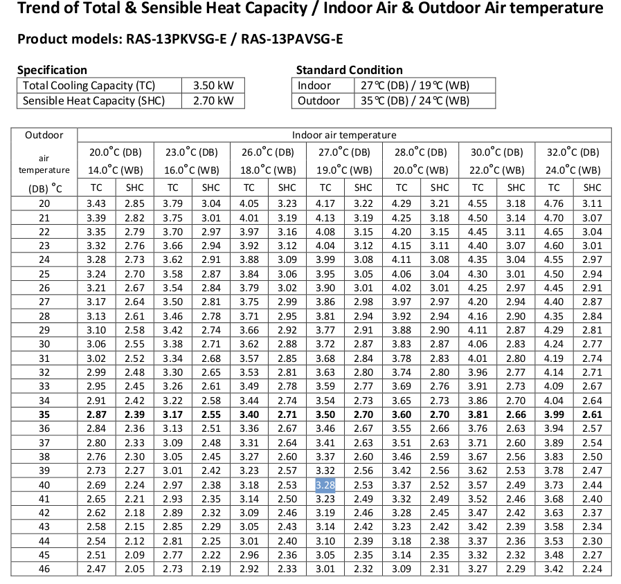

Το shorai φαίνεται ότι έχει και ένα max capacity το οποίο το δίνει στα 3.84KW , άρα έχει το capacity αν χρειαστεί
το οποίο εύρος κατά διαβολική "σύμπτωση" είναι το ίδιο με αυτό που δίνει η toshiba για το edge !!!!!! 😉
(ωραίο θαύμα ε @Rnd1978 ???? )
και αυτό ισχύει για όλα τα edge μοντέλα σε ψύξη και θέρμανση -> credit @rbx1000
Με λίγα λόγια φίλε @Papas15 και συγγνώμη για το σεντόνι.
Μιας και το 12άρι που είχες σε κάλυπτε και το οποίο για καλή μας τύχη υπάρχει το technical manual https://data2.manualslib.com/pdf3/69/6856/685515-haier/hsu0912ha103r2db.pdf?43d0a47891c7cbb4071a9b1217e217cb&take=binary
και βλέπουμε ότι έχει capacity 3.4KW στους 40C
θα έλεγα να πας σε κάποιο 12άρι που να υπερκαλύπτει το παλιό, άρα πχ το fujitsu μάλλον όχι, το daikin ναι , το edge ναι κτλ
Αυτά από capacity και χωρίς βέβαια να ξέρουμε τις ακριβείς ανάγκες του χώρου σου, πχ το fujitsu ίσως να είναι υπέρ αρκετό.
Μετά κοιτάμε seer για οικονομία αφού λες ότι θα δουλεύει πολύ .

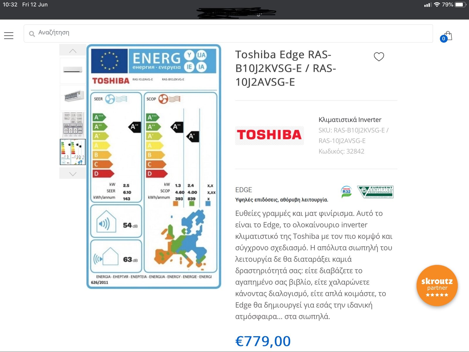

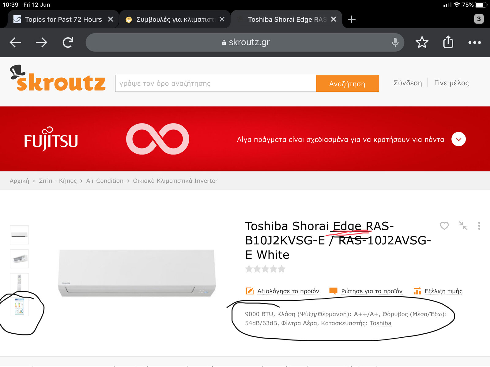

Παντως στο skroutz έχουν αναρτήσει το toshiba edge με την τιμή του edge και τα ενεργειακά ταμπελάκια του απλού shorai

Εγώ κατάλαβα ότι EDGE ειναι σαν το Shorai ,αλλά προγραμματισμένο λίγο διαφορετικά και έτσι βγήκε το νέο SEER/SCOP. Δεν βλέπω κάτι περίεργο/ιδιαίτερο από μεριάς της Toshiba όσο το ειδα.. Εκτός και αν χάνω κάτι και είναι θαύμα όπως λες !
12 λεπτά πριν, dimostr είπε
Εδώ στο Σκρουτζ γράφουν ότι δεν είναι R32 τι ψάχνεις εκει να βγάλεις άκρη 😛
Επεξ/σία από Rnd1978
2 λεπτά πριν, Rnd1978 είπε
Εδώ στο Σκρουτζ γράφουν ότι δεν είναι R32 τι ψάχνεις εκει, να βγάλεις άκρη 😛
Ότι θέλουν γράφουν
παντως το κλιματιστικό φαίνεται όπως το λες ότι απλά είναι προγραμματισμένο αλλιώς και βγάζει άλλα νούμερα
7 λεπτά πριν, Rnd1978 είπε
3 λεπτά πριν, dimostr είπε
Ότι θέλουν γράφουν
Τα 10 και 13 ειναι πολυ βελτιωμενα. Μιλαμε για αλλα μηχανηματα.
2 λεπτά πριν, rbx1000 είπε
Μακάρι να είναι έτσι
