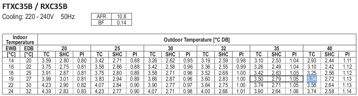

1. Το  Daikin έχει στους 40C εξωτερική και ζήτηση 27C (dry bulb) 3.34KW ενώ είναι rated 3.5KW δλδ απώλεια ~5%

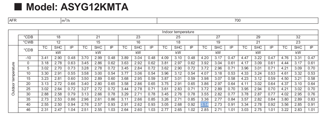

2. Το asyg12kmta έχει στις ίδιες συνθήκες 3.14KW με ονομαστική 3.4KW δλδ απώλεια 8%

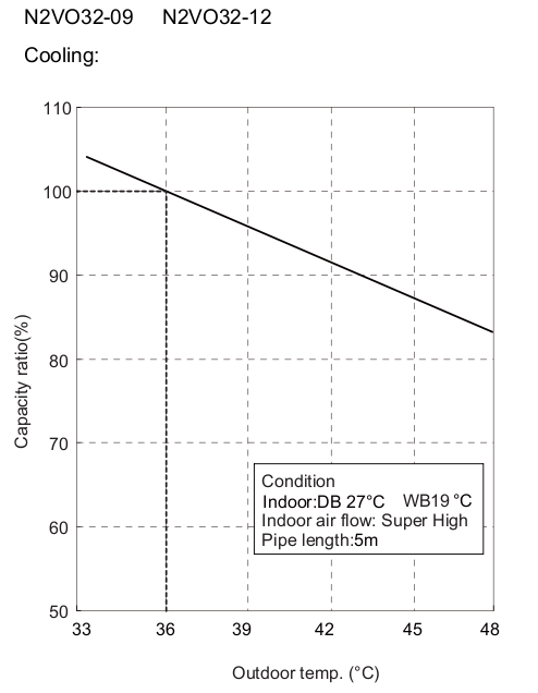

To nemesis pro έχει capacity κάπου 95% στους 40C άρα πάει στα 3,325KW που είναι οκ

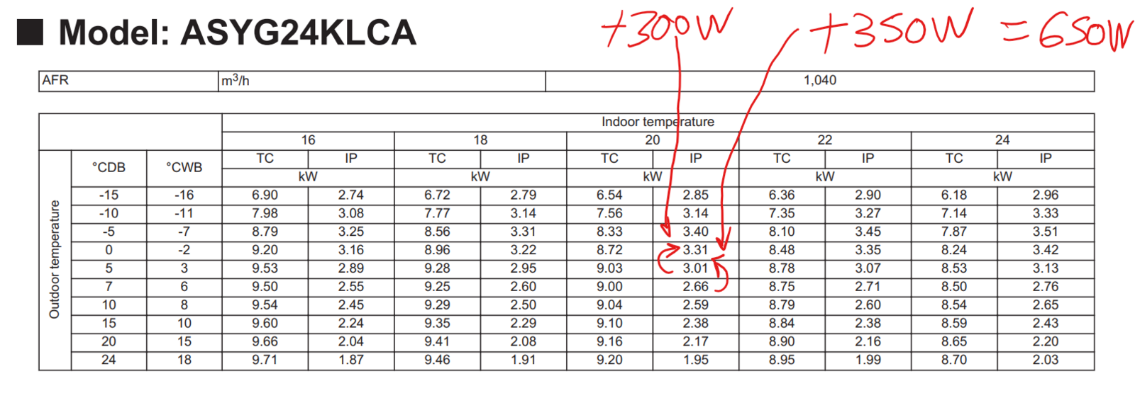

Αν αύριο μεθαύριο,κάνει ότι "κόλπο" κάνει και η Fujitsu και ξαφνικά εξαφανιστεί το πέσιμο της καμπύλης capacity / temperature στους 5C.. Ποιος κλέβει ποιον? :P
H fujitsu ούτε κόλπο κάνει, ούτε κάνει θαύματα , ούτε μαγικά.
Απλά επιλέγει διαφορετική φιλοσοφία . Θέλει πάση θυσία να διατηρήσει το capacity.
Αν δεις δίνει 350W στη φάση από 7 ->5 C δλδ για μόνο 2C!!!
Δίνει και άλλα 300W από τους 5 στους 0 .
Δλδ 650W input. Προφανώς και θα χαλάσει το cop.
Αλλά είπαμε. Προτιμά capacity από cop.
Έχει απλά διαφορετικό σχεδιασμό.
Για να μην παρεξηγηθούμε.
Αν έψαχνα σήμερα 24άρι και ήμουν σίγουρος με μελέτη απωλειών , ότι τα 5.48KW max capacity που δίνει το 24άρι edge στους -5C που έχω στην περιοχή μου σε δύσκολες συνθήκες, θα το αγόραζα
Όμως επειδή μάλλον , όχι, θα πήγαινα στο KMTA , που δεν έχει τον θόρυβο του KLCA , έχει μεγαλύτερη εξωτερική και άρα μάλλον όχι θέματα defrost και δίνει 8.69KW που είναι απλά άλλο level.
Και ας έχει λιγότερη εγγύηση. Είναι στα ίδια λεφτά https://www.e-klimashop.gr/fujitsu-24000-btuh/340-κλιματιστικο-fujitsu-asyg24kmtaaoyg24kmta-μετρητοις.html
Θα ήξερα τουλάχιστον ότι θα με καλύψει.
