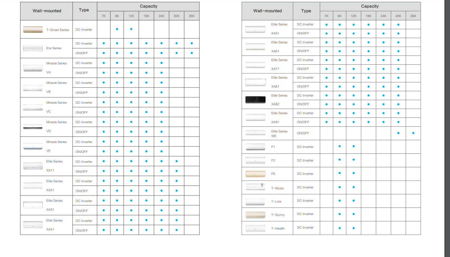

εξαρτάται ποια variant είχε φέρει ο Τουρνικιώτης. Στη σελίδα του γενικά μόνο Elite εχει πλεον. Μήπως ήταν παλαιότερες εισαγωγές?
Επεξ/σία από yositosi
30 λεπτά πριν, yositosi είπε
Ο κατάλογος είναι αυτός https://www.tclgreece.gr/cms/uploads/2020/05/TCL-RAC-COMMERCIAL-CATALOGUE-2020Greek_ver2_low.pdf
Το site δεν έχει ενημερωθεί για να καλύψει το miracle II.

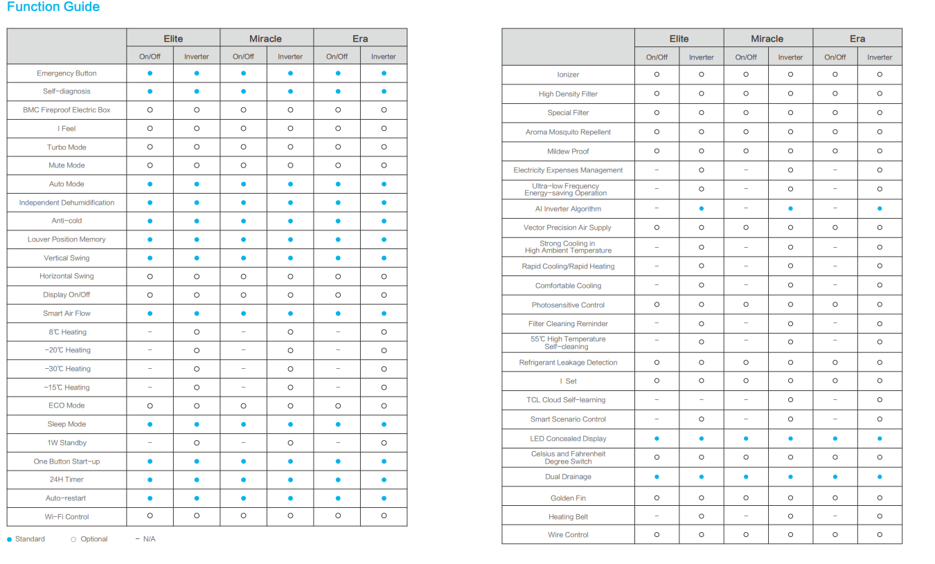

Πιστεύω το Elite Plus TAC-09 XA412 που έχει βάλει πιο πάνω o @liakjim είναι value for money στα 308 ευρώ αφού ακόμα πονάω με τα 870 που έδωσα για το Daikin.
Τέλος, μήπως ξέρετε πώς κάνει τον ιονισμό αυτό το μοντέλο; Έχει γεννήτρια ιόντων ή το κάνει με φίλτρα; Βοηθάει στις αλλεργίες και την ποιότητα αέρα; Ή μήπως να πήγαινα σε κάποιο Inventor που έχει φίλτρα HEPA;
