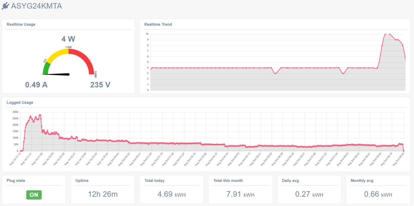

2 ώρες πριν, mmike2503 είπε
Το έβαλα στις 21:15 με εξωτερική/εσωτερική 32.9 και ζήτηση 26. Fan στο τέρμα. Το θερμόμετρο βρίσκεται 5 μέτρα από το ac και όχι στην ευθεία.
Σε 40 λεπτά είχε ρίξει τη θερμοκρασία στους 30.7 και τραβούσε ως 2.8 kW.
Στη 1 ώρα περίπου άρχισε να κατεβάζει αισθητά την κατανάλωση με εσωτερική 29.
Στις 12 έβαλα το φαν στο auto.
Κάπου στις 2:20 η κοσμοτε έκανε αποσύνδεση και το ρούτερ έκανε restart χωρίς να το πάρω είδηση. Φαίνεται στο γράφημα όπου από τις 2:20 πάει στις 3:56.
Το χαμηλότερο που το είδα να παίζει ήταν στα 270-300 watt αλλά δεν φαίνεται και τόσο καλά στο γράφημα λόγω τάξης μεγέθους.
Ποιό module χρησιμοποιείς για την καταγραφή της καταναλωσης? Και πιο πρόγραμμα?
Αυτό που χουν σχεδόν όλοι εδώ μέσα, το tplink hs110. Υπάρχει ένα .exe στο github που σου επιτρέπει να βλέπεις την κατανάλωση στο pc και σου κάνει γράφημα αντί να βλέπεις μόνο τη στιγμιαία από την εφαρμογή

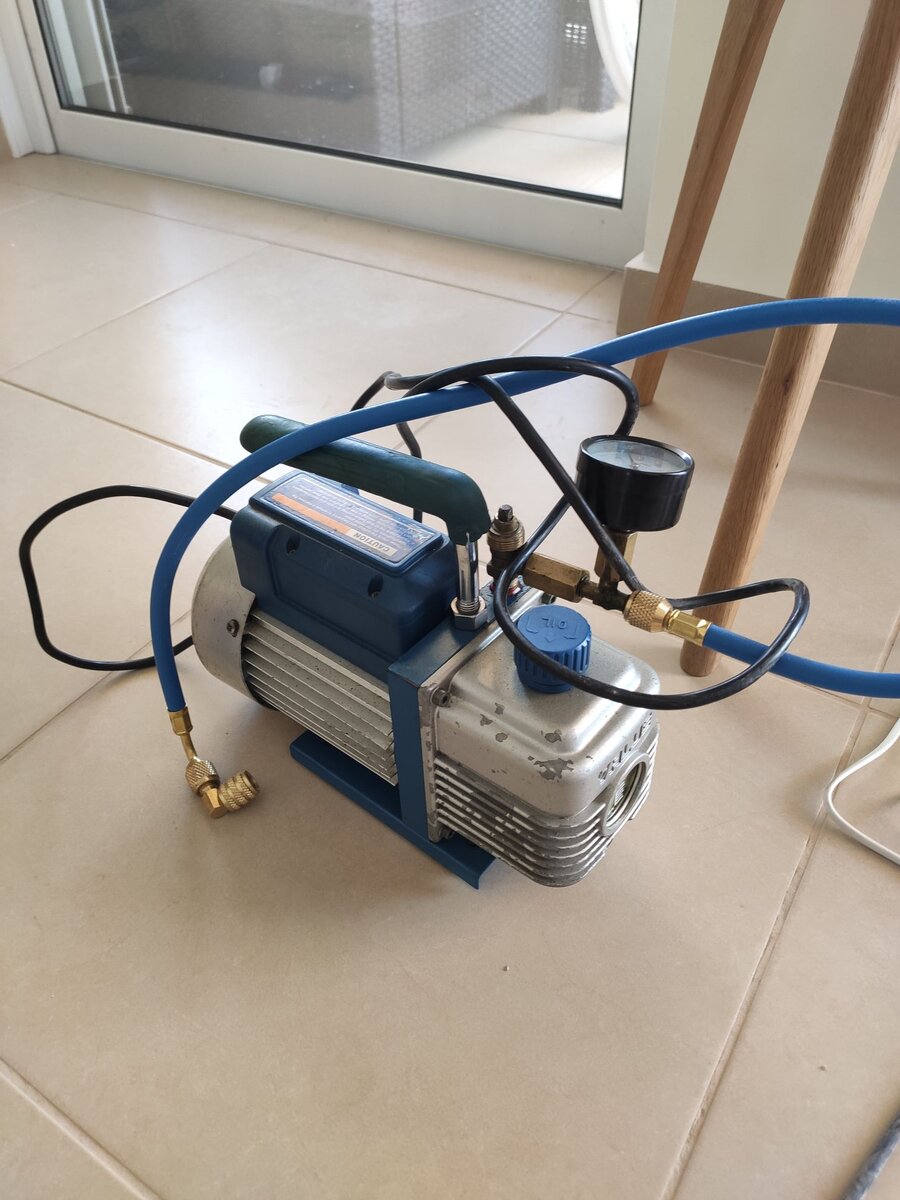

Σίγουρα δεν είχε αντλία κενού μαζί του δεν είδα τέτοιο μηχάνημα....τώρα μπορεί να γίνει κάτι? άμα πάω κωτσόβολο και τους πω?
Αυτή είναι μια αντλία κενού. Αν δεν σου έκανε καθόλου κενό, δεν μπορείς να κάνεις κάτι γιατί πλέον ο ατμοσφαιρικός αέρας έχει περάσει στο κύκλωμα και έχει μπλεχτεί με το ψυκτικό.

2 ώρες πριν, sserhat είπε
Δεν θα ήταν κακό να στείλεις ένα email στον κωτσόβολο.
Πάντως να ξέρεις ότι κατά 99% σου έκανε εκδίωξη με το φρέον, δηλαδή σύνδεσε τις σωλήνες και άνοιξε τη βάνα της εξωτερικής μέχρι να του έρθει φρέον από την άλλη πλευρά οπότε αντικαταστάθηκε ο αέρας με φρέον. Δεν είναι το σωστό, αλλά από το ολότελα...

4 ώρες πριν, sserhat είπε
Παίρνεις τηλ στην εξυπηρέτηση (210-28.99.999) ή στέλνεις email ([email protected]) και περιγράφεις τί δεν έγινε κατά στην εγκατάσταση, σύμφωνα με τα όσα είχες συμφωνήσει κατά την αγορά της υπηρεσίας εγκατάστασης.
Σου έδωσαν ένα χαρτί από τον Κωτσόβολο όπου αναφέρεται ρητά η χρήση αντλίας κενού; Τώρα εάν θα πετύχεις κάτι...
