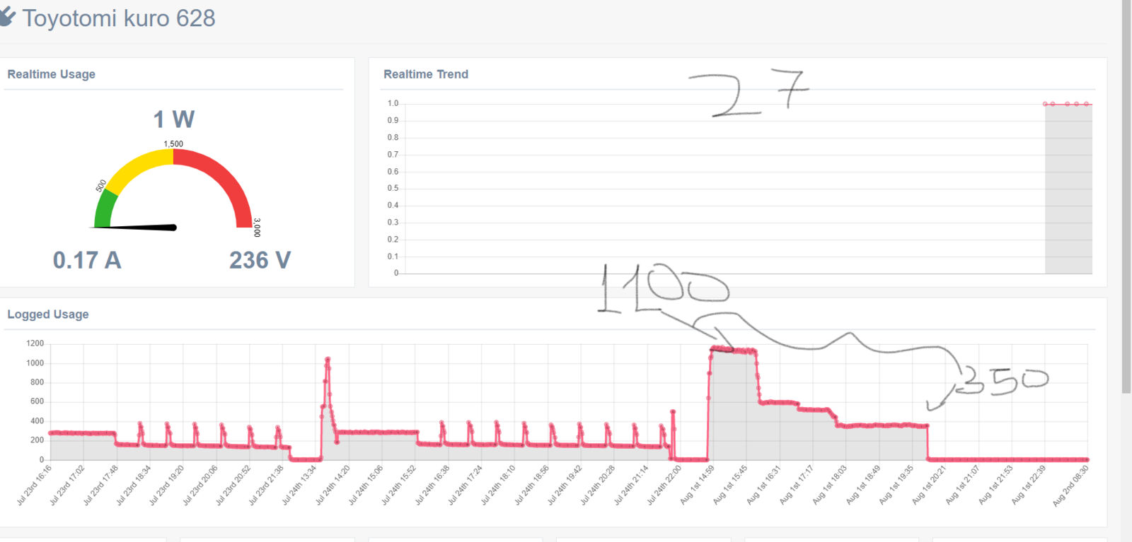

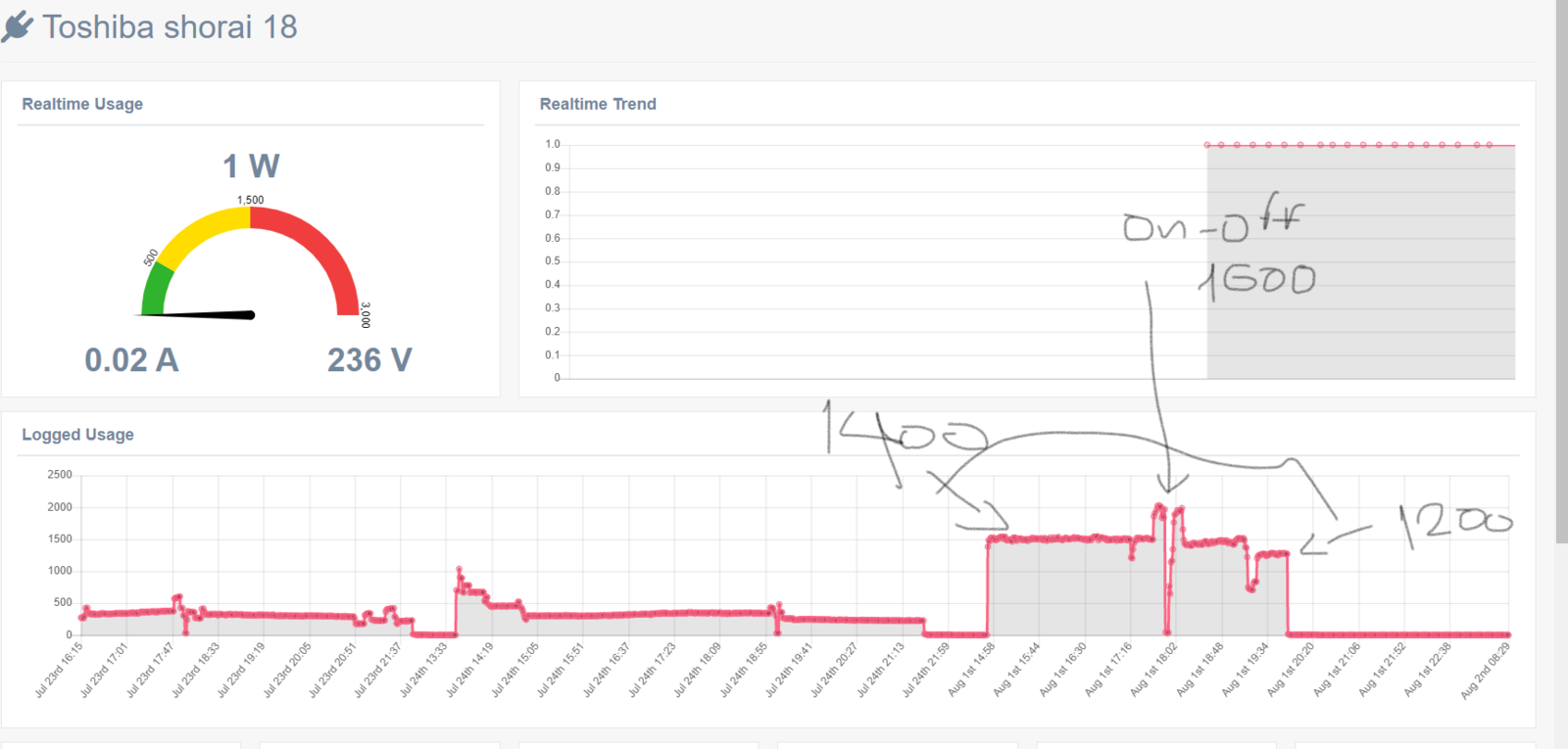

Ναι δεν είναι ιδανική θερμοκρασία για εμένα οι 27. Στους 24 θέλω να το έχω αλλά ακόμα γίνονται δουλειές στο σπίτι με γυψοσανίδες και χρώματα οπότε αναγκαστικά έχω ανοιχτά.
Σαν διαφορά με το daiseikai είδα ότι Παρ ότι η θερμοκρασία ήταν ίδια στο σημείο του θερμομέτρου, η δροσιά ήταν πιο αισθητή σε όλο το χωρο. Με το που έμπαινα στο σαλόνι από το διαδρομο το ένιωθα ενώ με το daiseikai έπρεπε να κάνω 1-2 βήματα στο χωρο. Δεν ξέρω αν μπορώ να σου δώσω να καταλάβεις τι λέω.Επίσης με το daiseikai μόλις άνοιγα πόρτα ανέβαινε η θερμοκρασία ενώ με το fuji οχι. To daiseikai δούλεψε σε πολύ πιο light εξωτερικες, ενώ το fuji μπήκε μέρα με 36 βαθμούς, αφού είχαν ψηθεί οι τοίχοι 3-4 μέρες. Σίγουρα όμως παίζει ρόλο ότι το ένα ήταν 15.5-16 και το άλλο 24 btu
Τώρα απλά το έβαλα να δουλέψει για να ανεβάσω μια πρώτη εικόνα.
Έχω πραγματικά απίστευτες δουλειές να κάνω μέσα στο σπίτι. Μόλις μπορέσω θα αρχίσω να παίζω με σενάρια.
Να δούμε μαζί πως θα ρίξει θερμοκρασία αν βάλω ζητούμενη 17, πόσο θα τραβάει το powerful κλπ
Αυτό που χουν σχεδόν όλοι εδώ μέσα, το tplink hs110. Υπάρχει ένα .exe στο github που σου επιτρέπει να βλέπεις την κατανάλωση στο pc και σου κάνει γράφημα αντί να βλέπεις μόνο τη στιγμιαία από την εφαρμογή
 Είναι 35-37 τμ 8ος όροφος με πλάκα ταράτσα ακριβώς από πάνω και όλη τη δυτική πλευρά τη χτυπά ο ήλιος μέχρι και τη δύση. Επίσης η νοτιο-ανατολικη πλευρά που είναι η πρόσοψη είναι 7.5 μέτρα και τα 4.5 είναι μπαλκονόπορτες.
Οι τοίχοι αυτές τις τρεις μέρες έβρασαν.
Ετσι για το γαμωτο σκέφτομαι να πάω να πάρω θερμόμετρο επιφανειών να δω πόσο θα μετράει στον τοίχο ακριβώς την ώρα που δύει ο ήλιος.
Τα πάντα μέσα στο χώρο ήταν ζεστά. Καναπέδες, ξύλινα επιπλα τα ακουμπάς και είναι ζεστά.
Πώς θα σου ρίξει θερμοκρασία σε τέτοιες συνθήκες αν δεν τραβήξει ρευμα? Και το daiseikai που ήταν στον ίδιο χώρο στα 1.3 kW δούλευε που ήταν αντίστοιχα το max του χωρίς το hi power
