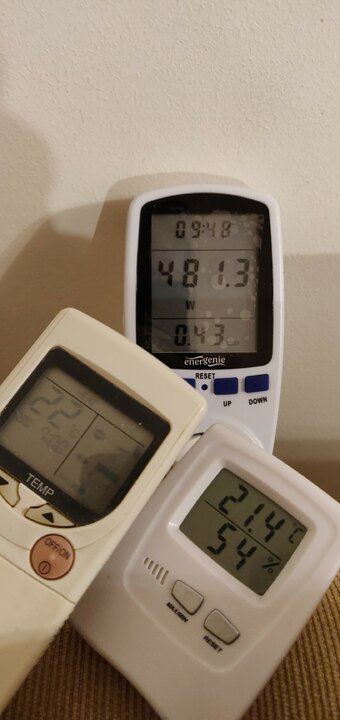

Σας τρώω ... Κατανάλωση 0W ,με εξωτερική 1-2C  ...Σταμάτησε πάλι ..22.2 μέσα 😛 (ρύθμιση 21)
Επεξ/σία από Rnd1978
Με  9 βαθμούς εξωτερική το 15ετιας  Panasonic CS-E15CKP
(προς απόσυρση με τον ζαβό συμπιεστή που ξεκινάει οπότε του έρθει)
Με επίσης 22 C ρύθμιση....
Χάσμα Γενναιων.... 😂😂😂
