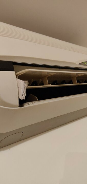

Καλησπέρα,
Στο έχουν βγάλει το άσπρο πλαστικό μέσα στην εσωτερική;
Δεν έχω καταλάβει ακόμη πως δουλεύουν οι περσίδες (air flow), ενώ τις φτιάχνω εκεί που θέλω παρατηρώ μετά από ώρα ότι δεν είναι εκεί που τις έβαλα και κόβουν βόλτες.
Το κλιματιστικό δεν κλείνει με τίποτα 😀. Τώρα 9 εξωτερική , εσωτερική 21.5 - 22 και έχει κάτσει στα 200w:
Θεωρώ όμως ότι λείπει το iFeel, γιατί αν δώσεις μεγαλύτερη θερμοκρασία 25 πχ συσσωρεύεται ο αέρας πάνω και πιανει τη θερμοκρασία και ρίχνει στροφές με αποτέλεσμα να μη μπορείς να ανεβάσεις θερμοκρασία στον χώρο. Με iFeel το μηχάνημα θα ήταν τρέλα!!!
Επεξ/σία από guzel

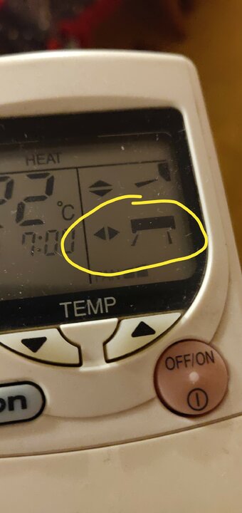

Αυριο θα βαλω σκαλα και θα σου πω...
Με τις περσιδες ειναι λιγο περιεργα τα συμβολα αλλα εχουν λογικη και θα το καταλαβεις. οι δυο παυλες || παει να πει οτι και το δεξι τμημα και το αριστερο στελνουν ευθεια....... το συμβολο {| παει να πει οτι το αριστερο τμημα στελνει αριστερα και το δεξι ευθεια κτλ κτλ Το μονο που δεν εχω βρει ειναι η διαφορα του || με του - -  Αυτα για το air flow
Για το swing εχει τεσσερεις λειτουργιες  πατας το ιδιο κουμπι για καθε λειτουργια και οταν κλεισει ο κυκλος ακους διπλο μπιπ αντι για μονο. Τελος το swing εξαρταται και που ειχες ρυθμισει το airflow δηλαδη εχει κινηση μερικων μοιρων σε σχεση με αυτο που εχεις ορισει στο airflow.
Επισης να ξερεις οτι επειδη το αγορασα απο αντιπροσωπεια και οχι κωτσοβολο ο μηχανικος που εκανε τη μελετη μου ειπε οτι εχει καλα προστατευμενη πλακετα.. Επειδη το κοιταξα θα σου πω οτι τουλαχιστον με ενα LG περσινο μοντελο ειναι η νυχτα με τη μερα.
Επεξ/σία από Curtis76

Το panasonic έχει ανεξάρτητες πέρσιδες με κατάκορυφη κίνηση (swing ή σε σταθερη θέση) (εξωτερικές) και οριζόντια ( swing ή σε σταθερη θέση )(εσωτερικές)
πριν 15 χρονια (φαίνεται και στην φώτο του χειριστηριου) .....πολύ μπροστά.....
