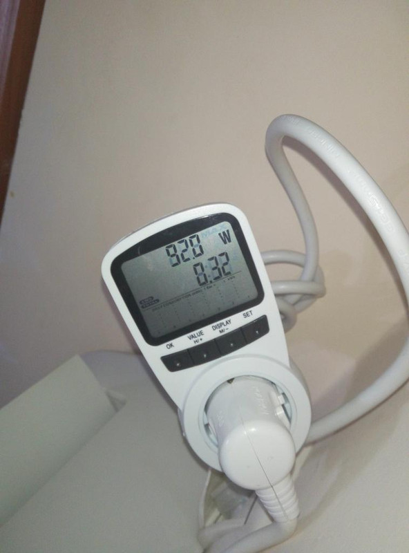

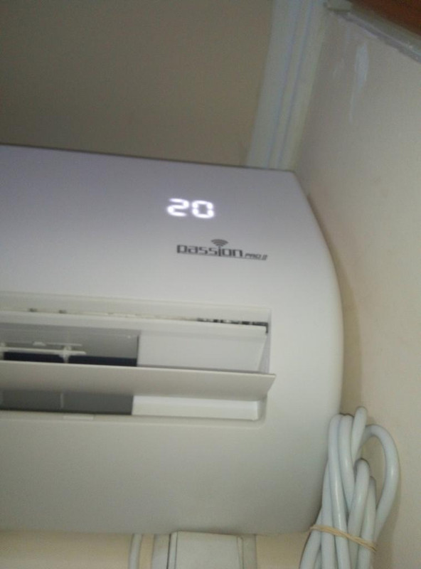

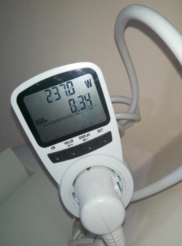

Πήγα με τον μετρητή αγκαλιά στο σπίτι που έχουν το 9αρι Invector Passion Pro II
Βρίσκεται σε 20τμ δωμάτιο, εξωτερική 8 , ζήτηση 20C :
Όπως ήταν αναμενόμενο δεν υπήρχε κόφτης και το είδα να ισορροπεί στο περίπου 240W ενώ έκανε και ένα στιγμιαίο πέρασμα από τα 92W.
Η δε μονάδα , δουλεύει ξεκούραστα και αθόρυβα σε τόσο μικρή κατανάλωση:

Από τον @guzel και τον @Rnd1978, ο πρώτος με 24αρι Toyotomi και ο 2ος με 18αρι, όπου παρατήρησαν ότι τα κλιματιστικά τους, έπιαναν θερμοκρασία αλλά αυτά δεν έκοβαν watts κάτω από ~1200 και ~900 αντίστοιχα αλλά συνέχιζαν να υπερθέρμαίνουν τον χώρο μέχρι που απλά έκλειναν.
Κατά καιρούς το επιβεβαίωναν και άλλα μέλη με 18άρια και 24άρια gree και invector αλλά και από μένα με ένα 18άρι Ariston που πήγαινε ελάχιστη 914,5 και μετά απλά έσβηνε:
