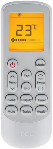

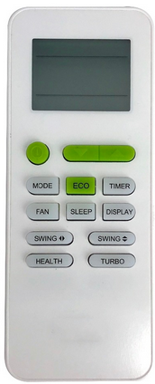

Τον ρώτησα και μάλιστα είπα οτι το έχω βάλει το κλιματιστικό σε εξοχικό και το χρειαζομαι το καλοκαίρι μήπως το βρώ κάπου. Η απάντηση ήταν " Δε γνωριζω να υπαρχει κωδικός. Το Σεπτέμβριο θα γίνει η αντικατάσταση".
Ψαχνοντας βρηκα σε φωτογραφία αυτό... δε βρηκα όμως κωδικό
Ναι, ούτε εγώ βρήκα κάτι.
Μάλλον θα πρέπει να περιμένουμε τον @mplevris ή κάποιον άλλον φίλο που παρέλαβε το σωστό χειριστήριο.
Χαζομάρες σου είπε . Αδύνατο να μην γνωρίζουν τον κωδικό προμηθευτή και το μοντέλο του χειριστηρίου . Πώς άλλωστε κάνουν παραγγελία αυτοί απο τον κατασκευαστή ; Τί του λένε ; "Θέλω αυτό με τα 12 κουμπιά το λευκό που μοιάζει σαν τραβηγμένο αυγό ; " :lol::lol::lol:
