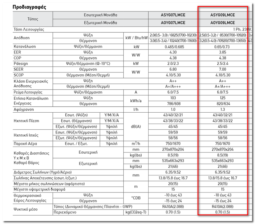

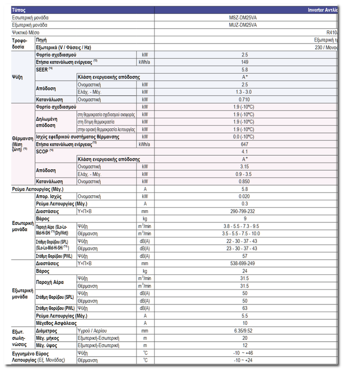

3 ώρες πριν, anergos13 είπε
σε συνεχεια του παραπανω θέματος ,σημερα κιολας το πρωι (ΑΨΟΓΟΙ) επικοινωνησε ο τεχνικος που την Inventor και μου πρότεινε είτε αντικατάσταση  με άλλο Nemesis
είτε  εκδοση πιστωτικου απο το κατάστημα που το πήρα ( apothema.gr)  για αγορά άλλου κλιματιστικού και εγκατάσταση απο τον εξουσιοδοτημένο τεχνικο τους  Δωρεάν.
είμαι σε δίλημμα γιατι δυστυχώς το apothema δεν εχει Toshiba και λίγο που κοίταξα σε κοντινες τιμές για κλιματιστικα 1ης κατηγορίας (Mitsubishi,fujitsu,daikin -τα βγαζει μη διαθεσιμα) δεν βρήκα κατι ιδιαίτερο .
ξεχωρισα ελαφρως τα...
https://www.apothema.gr/mitsubishi-msz-dm25va-126092p
https://www.apothema.gr/fujitsu-asyg09lmce-9000btu-131891p
απ την αλλη σκεφτομαι οτι όντως το service της inventor ειναι Αψογο για 10 χρονια
στα αλλα εκει είναι πιο περιορισμενα τα πράγματα...
στα χαρτιά τα specs του Νemesis ειναι καλυτερα....στα χαρτιά....(τα αλλα δυο έιναι πιστοποιημενα απο Eurovent)
πφφφφφφ....μπερδεμα
για πειτε καμια γνωμη....
Πάντως το αντίστοιχο fujitsu σε 7αρι του  ASYO9LMCE δείχνει πολύ ποιοτικό με Panasonic Συμπιεστη....
Και τα Specs δεν είναι και Ασχηαα
Επεξ/σία από anergos13
