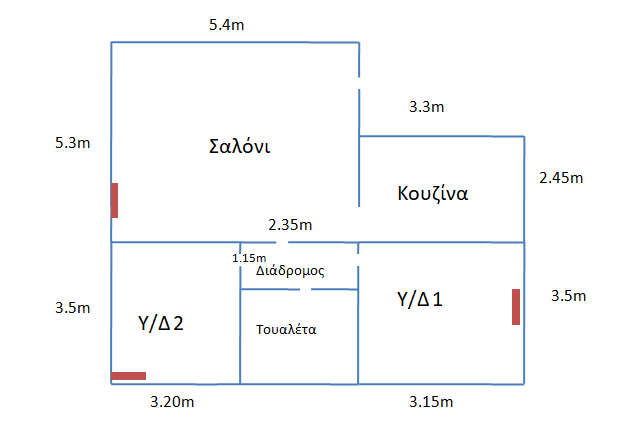

Ήρθε η ώρα και για εμένα να αγοράσω κάποιο (ή κάποια κλιματιστικά). Ξέρω ότι άργησα πολύ αλλά ας όψεται ότι περιμένω εδώ και 2 μήνες από "γνωστό" για να πάρω 3 κλιματιστικά μαζί σε καλή τιμή, ο οποίος είναι άφαντος. Βέβαια αυτά που θα έπαιρνα θα ήταν Toyotomi, οπότε δεν ξέρω αν τελικά είναι καλύτερα έτσι.
Παρακάτω μία (στο περίπου) κάτοψη του σπιτιού. Με κόκκινο οι πιθανές θέσεις για κλιμαστικά. Το σπίτι βρίσκεται στον 3ο όροφο πολυκατοικίας η οποία χτίστηκε το 2009 στα Δυτικά Προάστια Αττικής, με αρκετά καλή μόνωση:
Με ενδιαφέρει πρωταρχικά να πάρω ένα 9άρι για το Υ/Δ και ίσως και ένα 18άρι για το σαλόνι εφόσον βρω κάτι καλό στις εκπτώσεις που ξεκινούν αύριο. Τα κλιματισικά θα χρησιμοποιηθούν και για τώρα για ψύξη αλλά και ως κύρια πηγή θέρμανσης το χειμώνα. Οπότε με ενδιαφέρει σίγουρα η κατανάλωση πρωταρχικά και μετά ο θόρυβος ειδικά για το 9άρι.
Θα μπορούσατε να μου προτείνετε 2-3-4 συγκεκριμένα ώστε να έχω το νου μου τώρα στις εκπτώσεις; Ευχαριστώ.
Για 18άρι θα πρότεινα Shorai.
Για 9άρι , το midea ultimate comfort ή το inventor aria ή το SRK/SRC 25 ZS-W.
