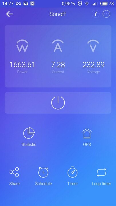

4 λεπτά πριν, liakjim είπε
Η διαφορά στα κυβικά είναι τεράστια.
Είχες βάλει πιο πριν φωτό που έκαιγε 1600 και κάτι watt το άριστον,αν είδα καλά.. και τώρα τελικές έχει 910w? Κόφτης και στο κρύο;
1 λεπτό πριν, Rnd1978 είπε
Ναι δεν ξέρω γιατί. Ίσως γιατί το μεσημέρι είχε 37 ενώ τώρα 28. Πάντως το έβαλα στην κατώτατη ρύθμιση θερμοκρασίας. Δεν ανέβασε άλλο κατανάλωση.
16 λεπτά πριν, liakjim είπε
Περίεργη συμπεριφορά στο greeoειδες όπως και στην θέρμανση.. Και αφού παίζει 910W στα 17C αν το έβαζες 27 πόσο θα πήγαινε; Πάλι 910W? Η μήπως τότε θα έπεφτε η κατανάλωση και θα ακουγόταν σε όλο το τετράγωνο από τις δονήσεις όπως έκανε εμένα; Ελπίζω οι πιο ειδικοί να καταλάβουν, να μας εξηγήσουν μπας και καταλάβουμε και εμείς..
Εμπειρικά χωρίς μετρητή εγώ,έβλεπα άλλη συμπεριφορά στον θόρυβο + ταχύτητα εξωτερικού ανεμιστήρα όταν η εξωτερική θερμοκρασία ήταν πάνω από 27C και άλλη κάτω από 27C. Στους 27C ακριβώς έκανε τον μέγιστο θόρυβο (όταν έκανε συντήρηση)

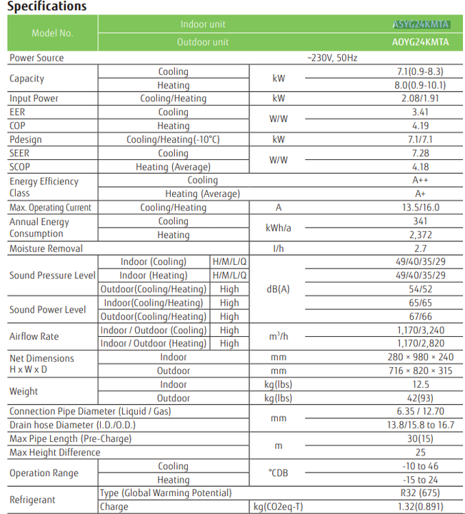

Επίσης βλέπω ένα fujitsu το ASYG24KMTA 24αρι και αυτό μου φαίνεται καλύτερο από το ASYG24KLCA και κυρίως πιο αθόρυβο. Αλλά δεν βλέπω να το πουλάνε σε καποιο κατάστημα στην Ελλάδα..
Έκανα και μια ερώτηση στην αντιπροσωπία να δω τι γίνεται

Το SCOP θα το συγκρίνεται πάντα στην ίδια κλιματική ζώνη. Όλα τα μηχανήματα έχουν το average. Στην Ελλάδα δείχνουν και το warm. Αν κάποιο δεν λέει warm, το συγκρίνουμε με το average των άλλων.
Επίσης μια καλή πηγή πληροφορίας είναι και το eurovent όπου εκεί έχουν και άλλες μετρήσεις όπως COP σε -7, 0, 2, 7, 12C εξωτερική.

Μακάρι να το έφερναν, είναι όντως παντού καλύτερο.
