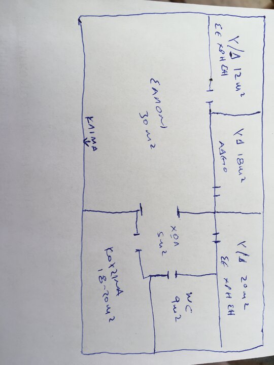

Παιδιά χρειάζομαι βοήθεια να αποφασίσω τι/ πόσα κλιματιστικά να διαλέξω. Έχω ένα σπίτι περίπου 100 τετραγωνικά σε νησί και σε υψόμετρο 400 μέτρων με υγρασία .Ταράτσα από πάνω και εκτεθειμένο τριγύρω. Τζάμια PVC διπλά.  Έχω ένα Mitsubishi on/off 18.000 btu και το οποίο είναι τοποθετημένο στο σαλόνι. Το σαλόνι είναι 30 περίπου τετραγωνικά και ψηλοτάβανο (3m) όπως και το υπόλοιπο σπίτι. Το κλιματιστικό είναι τοποθετημένο απέναντι από τα υπνοδωμάτια. Τον χειμώνα, γιατί για θερμανση τα θέλω κυρίως, το λειτουργούσα 8-10 ωρες την ημέρα. Ίσως και παραπάνω κάποιες μέρες. Έκαψα 2000 κιλοβατώρες σύμφωνα τον χειμερινό τετράμηνο λογαριασμό.  Αν και έσπαγε την παγωνιά φυσικά η θερμοκρασία στους πιο απομακρυσμένους χώρους δεν ήταν και πολύ καλή. Τι με συμβουλεύετε; Προτάσεις για μοντέλα; Είμαι ανάμεσα σε Mitsubishi, Toshiba και με ψήνει και η Midea λόγω WiFi και ιονιστή, αλλά φοβάμαι την κατανάλωση. Να πάρω ένα 24αρι για το σαλόνι και 2 9αρια για τα υπνοδωμάτια που χρησιμοποιούνται;   Να πάρω 1 24αρι για σαλόνι που να λειτουργεί συνεχόμενα και ένα 9αρι για το δωμάτιο μου για τις βραδινές ωρες, μιας και έχω κλειστή την πόρτα του δωματίου τα βράδια; Τα αλλά μέρη επικοινωνούν συνέχεια μεταξύ τους. Με ενδιαφέρει κυρίως να είναι οικονομικά στην κατανάλωση και να τα λειτουργώ αν όχι συνέχεια, πολλές ώρες.Ανεβάζω και ένα σχεδιάγραμμα του σπιτιού που έκανα για να σας βοηθήσω.

1 X 18ρι στο σαλόνι , 2Χ12 σε μεγάλο δωμάτιο και κουζίνα και 1Χ9 στο άλλο δωμάτιο.
Αν θες πες συνολικό μπάτζετ.
Στο μυαλό μου έχω 1 shorai και 3 daikin.
Αν περιμένεις τίποτα προσφορές πχ black Friday όλα μαζί 2000-2200€ . Και είσαι υπερκαλυμενος.

Σ'ευχαριστώ πολύ για την άμεση απάντηση. Κάπου εκεί μου έβγαινε κ εμένα 2200-2500€. Σκεφτόμουν οτι με ένα στο σαλόνι και αλλα δυο για τα υπνοδωμάτια που χρησιμοποιούνται θα ήταν καλυμένο το σπίτι. Αρχικά είχα σκαλώσει με το https://www.skroutz.gr/s/11961789/Mitsubishi-SRK-SRC-60-ZSX-S.html. Είχα δει βιντεάκια στο youtube με
κατανάλωση και είχα πάθει πλάκα. Όμως δεν είναι διαθέσιμο πουθενά. Σε όποιο site που το έδειχνε διαθέσιμο έκανα τηλ. όλοι μου έλεγαν ότι δεν υπάρχει και ότι εχει σταματήσει η εισαγωγή του στην Ελλάδα.  Ένας μάλιστα μου αντιπρότεινε το inventor king 12000btu και μου έιπε οτι αποδίδει τριπλάσια btu. Μου είναι δύσκολο να το πιστέψω. Εσύ ποια μοντέλα Daikin έχεις στο μυαλό σου; Επίσης για τα Midea τι γνώμη έχεις από κατανάλωση; Θα μου έβγαιναν ποιο οικονομικά αλλά φοβάμαι μην τα πληρώνω σε ρεύμα αυτά που θα γλιτώσω....

H κατανάλωση πάει με τo SCOP και όχι με τη μάρκα.
Μπορεί να πάρεις ένα πχ Midea που να είναι πολύ πιο αποδοτικό από ένα πχ Mitsubishi.
Επίσης συνιστώ να κοιτάς για πιστοποίηση eurovent , έτσι μόνο ξέρεις 100% ότι είναι αληθή τα νούμερα.
Από Daikin συνιστώ τα Siesta Sensira. Στις εκπτώσεις έπαιξαν 400€ το 9άρι και 500€ το 12άρι.
Αν τα βρεις εκεί είναι πολύ καλό deal , μιας και έχουν πολύ καλό SCOP πχ 5.78 το 9άρι.
Εννοείται ότι μπορείς να βρεις και με περισσότερο πχ το Carrier Platinum αλλά πάλι πρέπει να δεις το κόστος.
Το king αν ισχύουν τα νούμερα, έχει επίσης υψηλές αποδόσεις αλλά πρέπει να χώσεις €€ για όχι πολύ παραπάνω απόδοση.
Ότι πληρώνεις παίρνεις πχ αν έχεις το χρήμα πας στο  ASYG09KGTA ή MSZ/MUZ-LN25VG και άγγιξες την κορυφή.
Από 18άρι συνιστώ το Shorai Premium εφόσον το βρεις σε καλή τιμή μιας και έχει 7'ετη εγγύηση και πολύ καλό SCOP .
Με μεγαλύτερο SCOP είναι το ASYG18KLCA αλλά πιο μικρή εγγύηση.
Ζυγίζεις και αποφασίζεις.

 Σ'ευχαριστώ κ πάλι. Έχεις δίκιο για την πιστοποίηση. Ως προς την κατανάλωση προβληματίζομαι επειδή διάβασα εδώ για κλιματιστικά που συντηρούν σε πολλά watt. Γι'αυτό και είμαι μπερδεμένος ως προς την πιο συμφέρουσα επιλογή. Δεν θέλω να χαλάσω τόσα λεφτά και να μην μείνω ικανοποιημένος.
