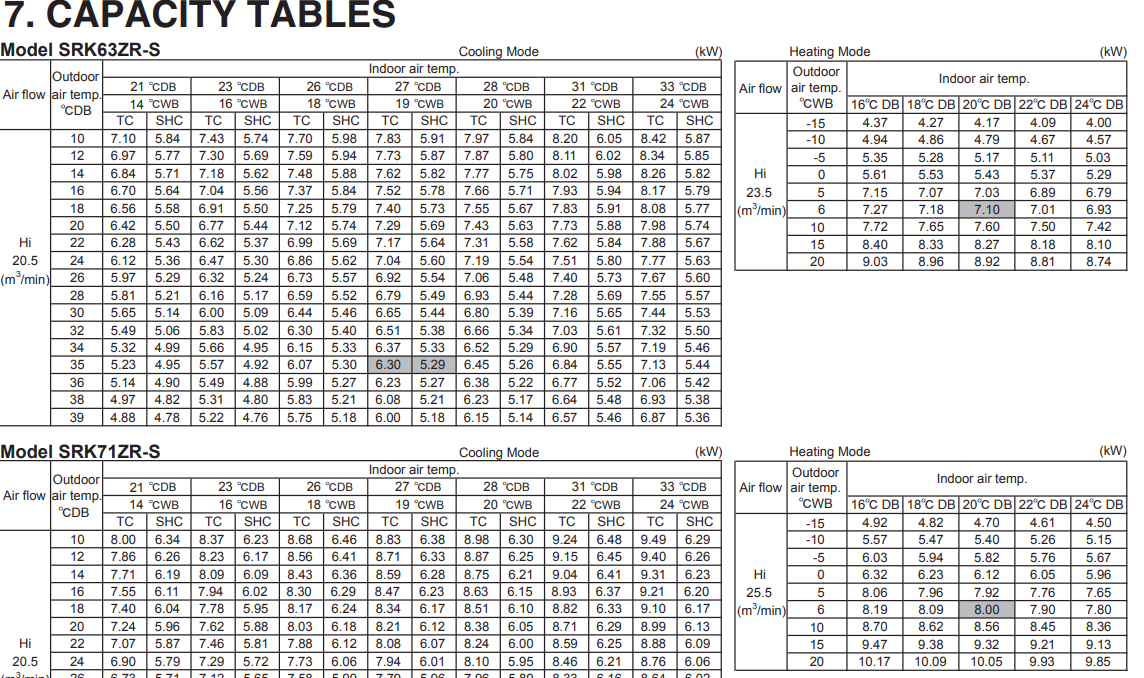

100 % σίγουρος . Οι μέγιστες αποδόσεις πιάνονται σε ιδανικές συνθήκες και ανάλογα το μοντέλο .
Οι ονομαστικές αποδόσεις που αναφέρουν τα κλιματιστικά είναι οι εγγυημένες αποδόσεις σε συγκεκριμένες συνθήκες.Για θέρμανση στους +7 βαθμούς έξω και 20 (+-) βαθμούς μέσα .  Για ψύξη στους +35 έξω και 25 (+-) βαθμούς μέσα .
Αν ανοίξεις service manual κλιματιστικού θα βρείς είτε καμπύλες απόδοσης των btu/h σε διάφορες συνθήκες είτε κάποιο πίνακα .
Ένα παράδειγμα  π.χ  Μitshubishi heavy  SRK71ZR-S
Έχει  τις εξής αποδόσεις:
Ψυκτική ονομαστική απόδοση 7.10 kW 24.200 BTU (ελάχιστη - μέγιστη  7.800 - 26.300  BTU)  Δηλαδή ελάχιστη 2.28 kw και μέγιστη  7,7kw
Θερμική ονομαστική απόδοση 8.00 kW 27.300 BTU (ελάχιστη - μέγιστη  6.800 - 34.100  BTU) Δηλαδή ελάχιστη 1,99 kw και μέγιστη 9,99 kw
Με βάση το service manual και τους πίνακες  οι ονομαστικές αποδόσεις ισχύουν :
Για ψύξη :  35 βαθμούς έξω , 27 βαθμούς μέσα  .
Για θέρμανση: 6 βαθμούς εξω  ,20 βαθμούς μέσα .
Πιάνει την μέγιστη απόδοση στην θέρμανση 10 kw για ζήτηση θερμοκρασίας  20 κελσίου μέσα όταν έξω έχεις θερμοκρασία  20 βαθμούς κελσίου .
Όταν η θερμοκρασία έξω είναι 0 βαθμούς και ζητάς 20 μέσα τότε η απόδοση του είναι  6.12 kw (20882 btu/h)  δηλαδή μειωμένη απόδοση σε σχέση με την ονομαστική του  όπου είναι 24.200 btu/h .
To κλιματιστικό δηλαδή σε αυτές τις συνθήκες συμπεριφέρεται σαν 20 άρι .
Οι αποδόσεις αλλάζουν σε όλα τα κλιματιστικά  . Δεν έχει σημασία μόνο ένας μηχανολόγος να υπολογίσει τις απώλειες  σε ένα χώρο, δηλαδή τις ψυκτικές και θερμικές ανάγκες . Αλλά πρέπει να λάβει υπόψιν την πτώση απόδοσης των κλιματιστικών για να επιλέξει το κατάλληλο σε μέγεθος κλιματιστικό  (αυτό ειδικά σε περιοχές με ακραίες θερμοκρασίες θέλει λίγο προσοχή)
Το σημείο αναφοράς είναι οι ονομαστικές αποδόσεις . Οι μεγιστές αποδόσεις πιάνονται σε ιδανικές θερμοκρασίες . Όπως είπα πιο πάνω με εξωτερική 20 βαθμούς κελσίου θα δεις την μεγιστη απόδοση στην θέρμανση στο συγκεκριμένο μοντέλο . Θες τέτοια θέρμανση με 20 βαθμούς έξω ; ! ;! Μας ενδιαφέρει που πιάνει τέτοια μεγίστη τιμή ;
https://condex.bg/wp-content/uploads/2016/manuals/SRKxxZR.pdf

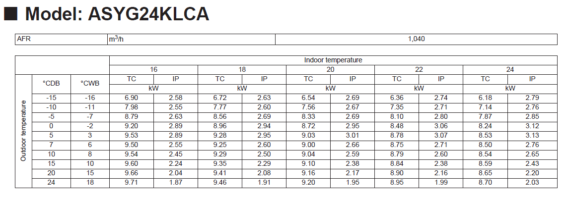

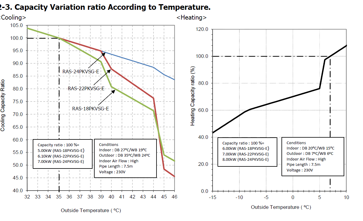

@Dare-Devil, κοιτούσα τα capacity tables , των Mitsubishi Heavy, (βρήκα το προηγούμενο μοντέλο) και του ASYG24KLCA.
Πώς είναι δυνατόν να έχει τόσο μεγαλύτερο capacity στη θέρμανση στις χαμηλές θερμοκρασίες το Fujitsu από το Mitsubishi ; Μπορεί και το διατηρεί πιο σταθερά.
Στους 0C έχει χάσει μόνο 3.5% από τα ονομαστικά, όταν το heavy 25%.
Μου ξεφεύγει κάτι?
Βάζω και του Shorai .
Στους 0C έχει χάσει 30%.
Μου ξεφεύγει κάτι?
Ένα NOTE που έχει πάνω στον πίνακα HEATING (στο τεχνικό manual Fuji) ίσως επηρεάζει: Values mentioned in the table are calculated based on the maximum capacity.
Το γράφει μόνο στο heating,και όχι στο cooling.
Σωστά. Αλλά και οι απώλειες αυξάνονται, αναλόγως των θερμοκρασιακών διαφόρων! Οπότε σε ακραίες θερμοκρασίες, χρειαζόμαστε περισσότερη ισχύ.
8 ώρες πριν, Rnd1978 είπε
Δεν νομίζω ότι επηρεάζει κάπου.
