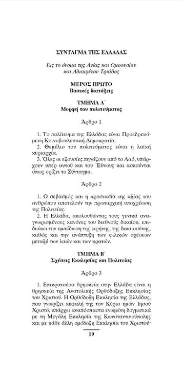

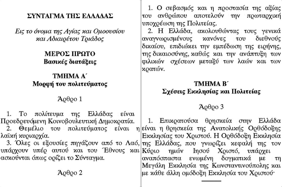

accipio Δημοσ. 6 Σεπτεμβρίου 2018 Δημοσ. 6 Σεπτεμβρίου 2018 8 ώρες πριν, ilias12369 είπε ειναι ολοκληρο,βιβλιο,αλλα και κομικ χωρις εικονα,μικρος αρχηγος,εχω το pocketbook aqua2 αναλυσης 758 επι 1024,212 ppi.,δεν το εχει σαν επιλογη,βαζω το κοντινο kindle dx,η το pocketbook basic 167 ppi χαμηλοτερης αναλυσης,δεν βαζω reflow,επιλεγω fitpage,native pdf,smart line breaks,σε αλλα πιανει σε αλλα βιβλια οχι,στα κομικ τυπου γουεστερν που διαβαζω χωρις εικονες δεν μεγαλωνει καθολου την γραμματοσειρα ακομα και οταν αλλαζω το fixed output font size σε μεγαλυτερο νουμερο Σε μένα πάντως δουλεύει. Έκανα μια δοκιμή με δύο σκαναρισμένες σελίδες με τις εξής ρυθμίσεις: Width = 600, Height = 800, DPI = 167 (οι διαστάσεις για το e-reader μου), Conversion mode = default. Τσεκ στα Smart line breaks (0.200), Re-flow text, Erase vertical lines, Fast Preview, Fixed output font size (12.0). Μου βγάζει ένα προειδοποιητικό μήνυμα πριν ξεκινήσει τη μετατροπή, αλλά το αγνοώ. Αποτέλεσμα: Μεγάλωσε τη γραμματοσειρά και κάλυψε όλο το πλάτος της σελίδας, αφαιρώντας τα περιθώρια. Επισυνάπτω και δύο εικόνες της 1ης σελίδας, όπως ήταν αρχικά και όπως την έφτιαξε το k2pdfopt. Ίσως το συγκεκριμένο pdf που σε ταλαιπωρεί να έχει κάποια ιδιαιτερότητα.
