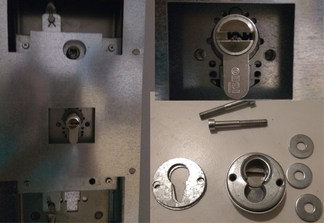

Αν μιλαμε για τους σταθερούς πείρους (προς τη μεριά των μεντεσέδων) δεν υποχωρούν με τη χρήση "σκύλας" (μοχλός) γιατι ενισχύονται και απο τους ηλεκτροσυγκολλημένους μεντεσεδες. Αν μιλαμε για τους κινητούς πειρους της κλειδαριάς πάλι δεν ειναι ευκολο, απλό και κυρίως αθόρυβο να υποχωρήσει θωρακισμένη πόρτα με τη χρήση "σκυλας" διότι, εκτός απο το γεγονός όπως αναφερθηκε πιο πάνω οτι δεν επαρκεί το διάκενο για να μπεί το εργαλείο, οι πείροι (τουλαχιστο 6 στον αριθμό) μπαινουν πάνω απο 5 εκ μεσα στο κάσωμα οπότε δεν βλεπω τον αθόρυβο τρόπο με τον οποίο θα σπρωξουν το κάσωμα και θα βγούν απο αυτό. Τα σιδερα που ασφαλίζουν το κάσωμα σε μια θωρακισμένη πόρτα εχουν συνήθως διασταση είτε Φ12 (οικοδομικός χάλυβας) είτε 12Χ12 (μαλακος χάλυβας) και πακτώνονται στον τοίχο κάτα 15-20 εκ (τουλάχιστο) ενώ το ελευθερο τμήμα, το οποίο ηλεκτροσυγκολλείται στο μεταλλικό κάσωμα εξέχει το πολύ 2-3 εκ. Το κενό ανάμεσα στο κάσωμα και στον τοιχο δεν ξεπερνά συνήθως το 1-1,5 εκ. Συνεπώς δεν τίθεται θέμα ταλάντωσης (σουσταρισμα!!) ή κάμψης.
Επίσης το να βγεί η επένδυση, που ειναι βιδωμένη στο κάσωμα, και να σκαφτεί ο αφρός για να αποκαλυφθούν τα σίδερα (τζινέτια) καινα κοπούν με τροχαδάκι δεν νομίζω οτι είναι αθόρυβο και απαρατήρητο, ιδιαίτερασε πολυκατοικία. Παντως καλάθα είναι να μπαίνει λίγο τσιμεντάκι για κάλυψη. Να μην ξεχνάμε οτι η τοποθετηση πολλών μεταλλικών στοιχείων (τζινέτια) στον τοίχο, τρυπώντας και κοπανώντας, αδυνατίζουν την τοιχοποιϊα και μπορεί να φύγει η πόρτα μαζί με τον τοίχο. Η γνώμη είναι (σαν μηχανικός) οτι 4-5 τζινέτια είναι αρκετά και δεν προκαλούν βλαβη στον τοίχο.
Εχοντας γνώσεις αντοχής υλικών (λόγω επιστήμης) "εβαψα" ενα τσεκούρι που αγόρασα, ξέροντας οτι είναι της πλάκας και απο μαλακό χαλυβα αλλά μου αρεσε το σχήμα και μεγεθος, και ραγισε στο "ματι" (υποδοχή στηλιαριου), όπου και το χτύπησα. Ομολογώ οτι το "βάψιμο" έγινε εμπειρικά και όχι επιστημονικά. Πάντως δεν φεύγουν θραυσματα με χειροκίνητη κρούση συνηθισμένων χαλυβων. Ειδικότερα κραματα μπορεί να εχουν ψαθυρή συμπεριφορά με ισχυρές μηχανικές θλιπτικές δυνάμεις ή δυνάμεις κάμψης.
Τα σίδερα που λες σπανίως έχουν καλό σημείο για να πακτωθούν. Και συνήθως οι εγκαταστάτες δεν προσέχουν ιδιαίτερα, αλλά τα καρφώνουν επάνω σε απλά τούβλα. Επίσης οι διαρρήκτες δεν κουβαλούν μαζί τους ακριβά, θορυβώδη και χρονοβόρα εργαλεία όπως τροχούς κλπ. Το κενό δεν είναι συχνά μόνο 1.5cm. Πιθανόν για να μην έχουν στοκ πολλές διαφορετικές διαστάσεις.
Και προφανώς δεν βάζουν την σκύλα από την μεριά των μεντεσέδων, αλλά χαμηλά στην κλειδαριά. Με συνδυασμό σκύλας και ενός σίδερου Φ20 οι περισσότερες πόρτες ανοίγουν για πλάκα.
