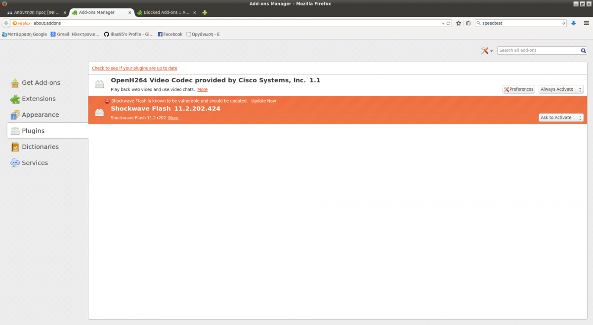

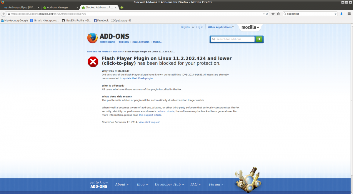

Τις τελευταίες μέρες μου βγάζει συνέχεια μήνυμα ο firefox για outdated adobe flash plugin σε όλες τις σελίδες που επισκέπτομαι.
Αν πατήσω να κάνω update το shockwave flash:
Δεν έχω κάποιο διαθέσιμο update του flash απ' τα official repos.
Κανείς που να χρησιμοποιεί firefox και να έχει το ίδιο θέμα;
Η τελευταια εκδοση του flash παντως ειναι η 11.2.202.425 και στη σελιδα της mozilla που κανει ελεγχο για τα προσθετα μου το βγαζει up to date.
