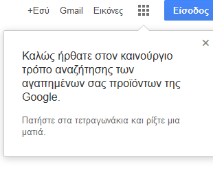

Sirios8e Δημοσ. 13 Οκτωβρίου 2013 Δημοσ. 13 Οκτωβρίου 2013 Aυτες οι τελευταιες εκδοσεις μας εχουνε πρηξει, μια με την αποδοχη των cookies, μια με τις διαφημισεις, μια με τον νεο τροπο αναζητησης, σου πετανε μολις ανοιγεις το google συνεχεια ενοχλητικα παραθυρακια. Απ την στιγμη που επιλεγεις απορριψη, η αποδοχη, επρεπε να σταματουσανε να σε ενοχλουνε, αλλα μου φαινετε τους τρωει ο κ...ς να παμε σε αλλον browser.
mixalis@ Δημοσ. 13 Οκτωβρίου 2013 Δημοσ. 13 Οκτωβρίου 2013 Aυτες οι τελευταιες εκδοσεις μας εχουνε πρηξει, μια με την αποδοχη των cookies, μια με τις διαφημισεις, μια με τον νεο τροπο αναζητησης, σου πετανε μολις ανοιγεις το google συνεχεια ενοχλητικα παραθυρακια. Απ την στιγμη που επιλεγεις απορριψη, η αποδοχη, επρεπε να σταματουσανε να σε ενοχλουνε, αλλα μου φαινετε τους τρωει ο κ...ς να παμε σε αλλον browser. Για ποίες διαφημίσεις και ποίο νέο τρόπο αναζήτησης μιλάς; Τι ενοχλητικά παραθυράκια βλέπεις δηλαδή όταν ανοίγεις το google;
