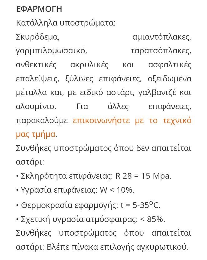

Δε θα το εμπιστευομουν πάνω σε ταρατσοπλακες πόσο μάλλον χωρίς οπλισμό τη στιγμή που θεωρητικά αυτά τα υλικά είναι για σκυρόδεμα και όχι πλάκες η κονιες. Εύχομαι να σου κρατησει
1 ώρα πριν, ΠάρηςΓ είπε
Λογικά θα έχει απώλειες και απο αλλά σημεία
Αν δεν έχει ρωγμές η πλάκα η τίποτα αρμούς κακες ρυσεις κτλ δε θα μπει τίποτα σπίτι. Πολλά σπίτια είναι με σκέτη πλάκα και δε μπαίνει νερό δεκαετίες.
Spoiler
Στα τεχνικα χαρακτηριστικα καθως και σε επικοινωνια με την εταιρεια παραγωγης ,μου ειπαν οτι δεν υπαρχει κανενα προβλημα .
Νερο δεν εμπαινε στο διαμερισμα ουτε πριν, απλα ειχε τραβηξει υγρασια κυριως στην ακρη ενος δωματιου απο το μικρο τοιχειο. Με πολυ προσοχη καθαρισα και εκλεισα σχολαστικα καθε μικρο ρωγμη (μεγαλες δεν ειχε) και περασα το μονωτικο απο πανω, η προσφυση οπτικα ειναι τελεια ,εχει δημιουργηθει ενα "πλαστικο " υποστρωμα το οποιο δεν τραβαει νερο.
Στην απλη μορφη της οι πλακες ποτιζαν ,πιθανον η υγρασια περναγε εντος του σπιτιου. Η επιφανεια ειναι μια ενιαια χωρις ολιγον γυαλιστερη χωρις να εχει "ανοιχτες" πληγες.
