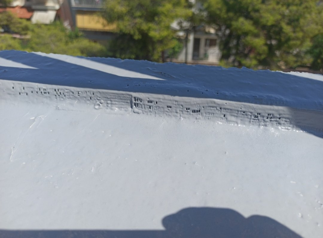

Παρατήρησα το παρακατω τις φωτογραφίας στο σημείο που κάνει γωνία η επιφάνεια της ταράτσες με τα στηθαια. Φαίνεται δηλαδή το γεωυφασμα να μην έχει καλυφθεί σωστά από το μονωτικό; είναι ιδέα μου;
1 λεπτό πριν, fredd0 είπε
αυτο δεν ειναι γεωυφασμα, πλεγμα ειναι, αντιριγματικο. Και ναι δεν εχει κολλησει σωστα
Και πώς ξέρετε εσείς ότι δεν είναι γεώπλεγμα; Εννοώ πώς ακριβώς το διακρίνατε;
Επίσης, δεν τίθεται θέμα κόλλησης, αλλά επαρκούς κάλυψης.
51 λεπτά πριν, GeG είπε
Μια λίγο πιο μακρινή φωτογραφία θα βοηθούσε, να δω και κάποια επιπλέον πράγματα. Οπότε, αν θέλετε, ανεβάστε μια.
Στις 13/8/2022 στις 12:55 ΜΜ, GeG είπε
Εμενα ήθελαν 160 για 80τμ. Έβαλα το γκρί hyperdesmo για να μην με στραβώνει όταν έχει ηλιοφάνεια. Τώρα νομίζω πως δεν μπορώ να το βάλω γιατί πέρασαν 72ωρες από το δευτερο χέρι του υλικού.
Χάλια τι εννοείς; εμένα πάνω σε τσιμεντοκονια έπεσε η οποία είχε σκάσει αρκετά λόγο ζέστης όταν έπεσε αλλά στοκαρετε. Είχε αρκετή δουλίτσα .
Δεν είχε σκάσει αλλά τρίβεται. Σε πολλά σημεία σκάβεις με το χέρι ίσως 2 εκατοστά βαθος
14 λεπτά πριν, MauroPaltoudias είπε
Μιλατε για ακόμα πιο μακρινή;

για γεωφυσμα ρωτησε, πηγαινε σε καποιον που εμπορευεται μονωτικα υλικα να δεις πως ειναι το γεωυφασμα.
και ναι θεμα κολλησης ειναι, στη πρωτη στρωση που πρεπει να εγκυβωτιστει το αντιριγματικο πλεγμα δε το πατησαν καλα. Φαινεται ξεκαθαρα οτι δεν εχει εγκυβωτιστει απο τη φωτογραφια

παντως περαστηκαν 2 χερια hyperdesmo με διαφορα περιπου 30 ωρων και συνολικα 5 x 25 κιλα σε 80τμ
1 λεπτό πριν, GeG είπε
ναι φερε αυτον που σου το περασε, και πεστου να σου επισκευασει το σημειο. Καραμπινατο fail που μπορει να οδηγησει μεχρι και σε αστοχια τη στεγανωση, αφου εχει αφησει εισοδο για να περασει νερο πισω απο αυτη. Αυτα τα μαυρα τετραγωνακια που βλεπεις, ειναι οι οπες του πλεγματος.
τελεια και εριξε μια μπορα σημερα περιστερι!!! ολο και κατι θα πηρε.

Και εσείς απαντήσατε ότι είναι πλεγμα. Πλεγμα αν πάτε και ζητήσετε, θα σας δώσουν κάτι απλό, όχι γεώπλεγμα. Μην παίζουμε λοιπόν με τις λέξεις. Μηχανικός είμαι (πολ. μηχ.), όχι ερασιτέχνης.
Δείτε λοιπόν πιο κάτω πώς είναι το γεώπλεγμα, κάντε μια σύγκριση με τη φωτογραφία και τη βροχιδα του μεν και του δε και τα ξαναλέμε.

Ναι, αν θέλετε. Δεν μπορώ να καταλάβω πόσο εκτείνεται το πλέγμα και τι ύψος έχει το στηθαίο.
Εγκιβωτισμοί, κολλήσεις, ό, τι να 'ναι.. Άρπα κόλλα δηλαδή.
