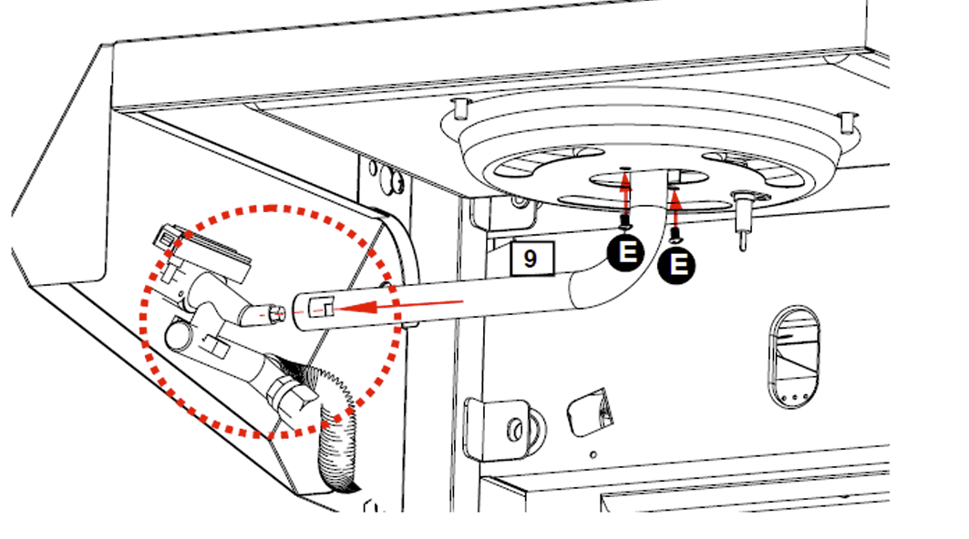

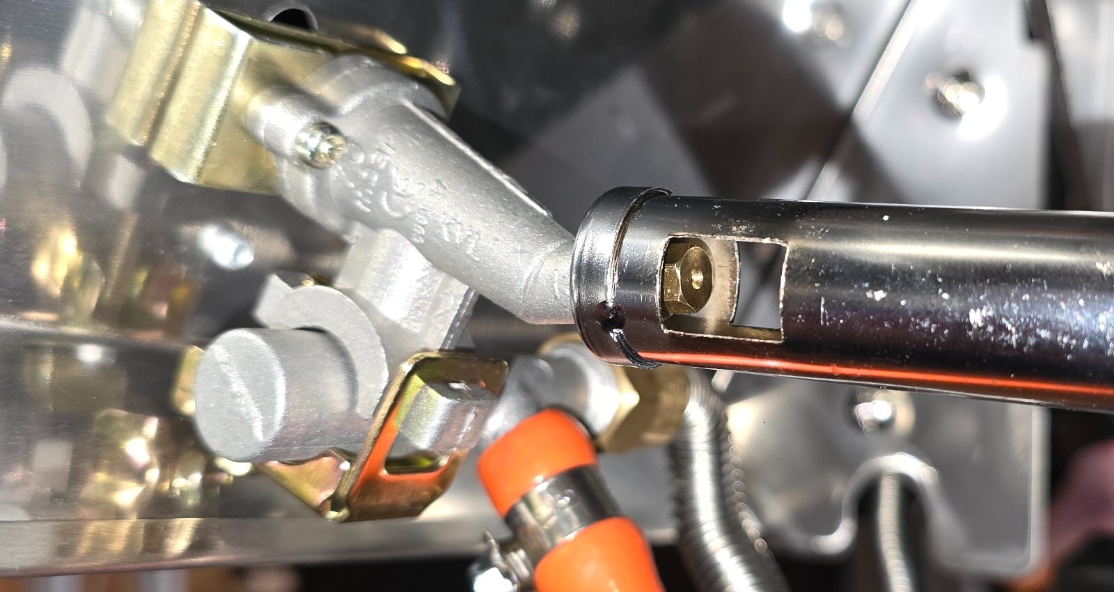

ilpapacha Δημοσ. 4 Μαρτίου 2024 Δημοσ. 4 Μαρτίου 2024 Στις 1/3/2024 στις 9:31 ΜΜ, gkatsogr είπε Λόγω έλλειψης χρόνου τελικά πήρα την Nattera. Έκατσα την συναρμολόγησα και φαίνεται αρκετά ποιοτική. Της πήρα και ένα κάλυμμα για προστασία από την σκόνη. Θέλω μόνο να σας ρωτήσω το εξής: αυτή η σωλήνα venturi όντως είναι έτσι στον αέρα; Η σύνδεση στο πλαϊνό μάτι γίνεται κατ´ αυτόν τον τρόπο, στις περισσότερες τουλάχιστον περιπτώσεις. Η συγκράτηση του μπεκ γίνεται, συνήθως, με ένα κλιπσάκι. Για επιβεβαίωση, καλύτερα να απευθυνθείς στο κατάστημα που την αγόρασες. Δες μία και το παρακάτω βιντεάκι, όπου αφορά παρόμοια εγκατάσταση με την δική σου 14 ώρες πριν, imr είπε Ρε παιδια, την ειχα αφησει απο το καλοκαιρι, με γκρι μπουκαλα coral gas καινουργια, με 1-2 ψησιματα. Σημερα που την εβαλα παλι ειχε αδειασει, την ειχα συνδεδεμενη στη ψησταρια με κλειστο τον διακοπτη του ρυθμιστη Ειναι λογικο να εχει τοση απωλεια? Σε δευτερο κομματι, θελω καινουργια flavor bars και λεω να τα φτιαξω μονος μου απο ενα φυλο ατσαλιου. Καποια προταση για παχος και υλικο που να παρω? Αναφέρεσαι σε coral gas, με βαλβίδα για βιδωτό ρυθμιστή, ή coral gas prime, με βαλβίδα για κουμπωτό ρυθμιστή; Σε καμία από τις 2 περιπτώσεις, εφόσον είναι κλειστή η βαλβίδα, δεν είναι φυσιολογικό να χάσει αέριο. Για τους διαχύτες, καλύτερα να επιλέξεις ανοξείδωτο ατσάλι, πχ 304, με πάχος 1,5-1,6 χιλιοστά. 6
