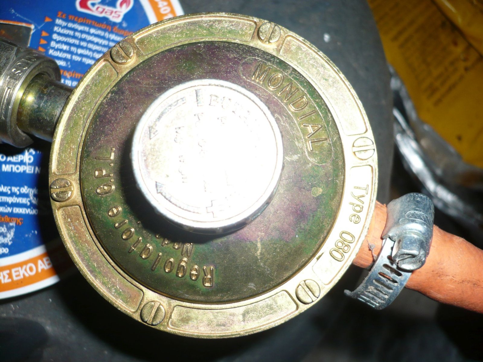

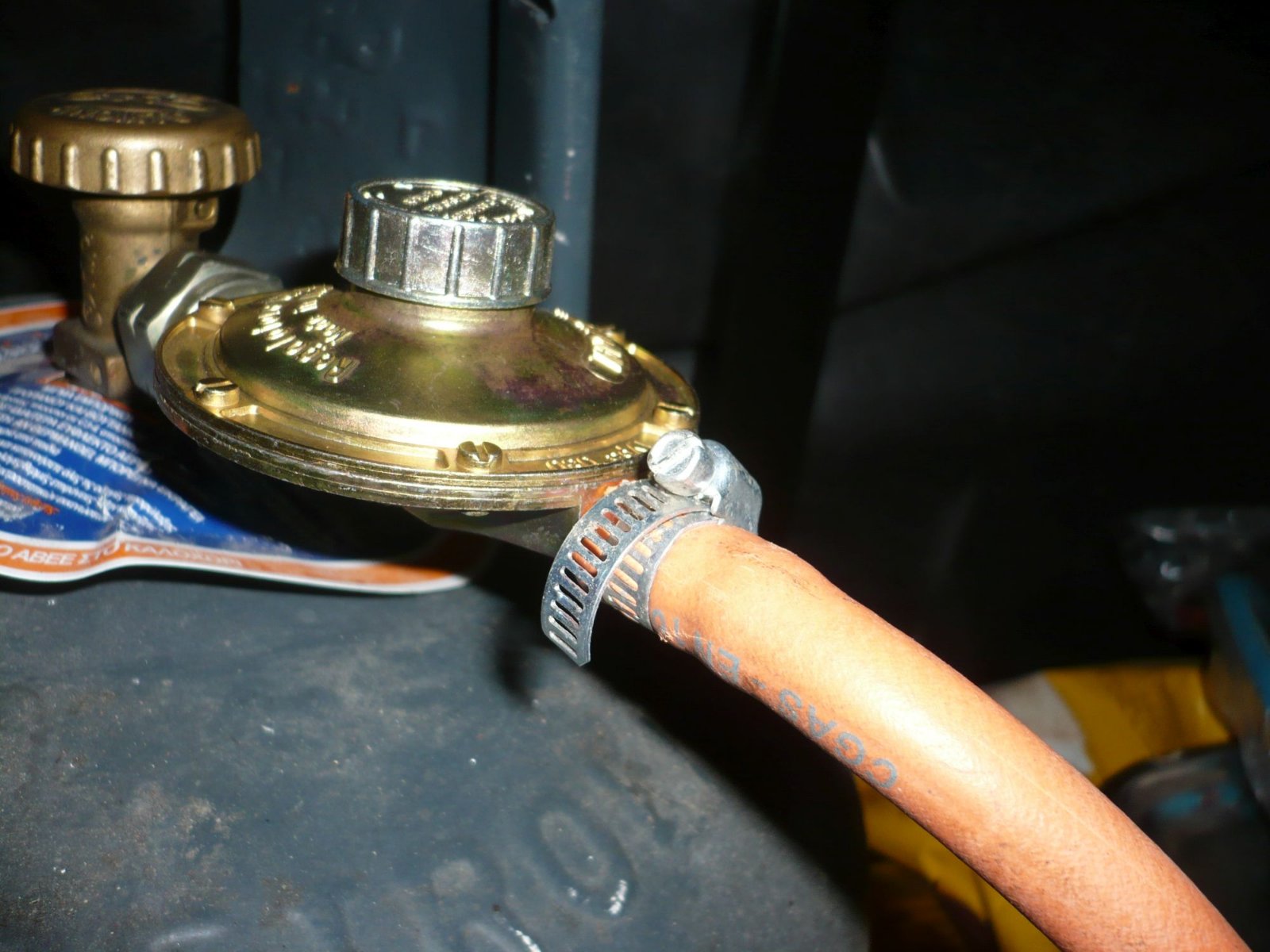

Ενδέχεται να έχει παρουσιάσει σφάλμα κι ο μειωτής της πίεσης υγραερίου. Πριν τρέχετε σε service κλπ., δοκιμάστε με κάποιον άλλον εάν είναι εφικτό ή αγοράστε έναν καινούριο. Προσφάτως είχα παρόμοιο πρόβλημα. Τον άλλαξα και η ψησταριά πήρε τα πάνω της.
Θα δω σήμερα που θα κάνω δοκιμές, και αύριο θα δοκιμάσω καινούργιο...
Ποιον πήρες?

Δεν είχα τη δυνατότητα επιλογής και λόγω καθυστέρησης των κούριερ, πήρα τον πρώτο που βρήκα διαθέσιμο σε κατάστημα της περιοχής μου. Ευτυχώς είναι ΙΤΑΛΙΚΗΣ κατασκευής. Ο συγκεκριμένος έχει και ρυθμιστή πίεσης. Μου ανεβάζει πολύ περισσότερο την θερμοκρασία από τον κινεζικό που είχα αρχικά και μου κράτησε έναν χρόνο.
