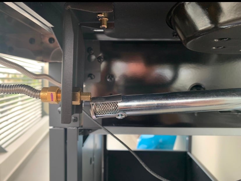

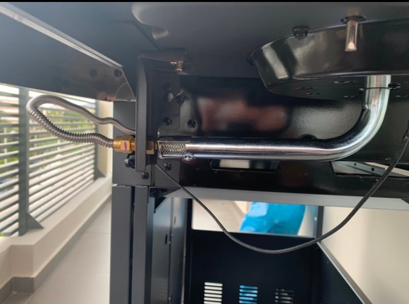

sifisbet Δημοσ. 30 Απριλίου 2021 Δημοσ. 30 Απριλίου 2021 Καλημέρα. πηρα από το Lidl την ψησταριά υγραερίου TEPRO 2021 (IAN 351776) με το εξωτερικό μάτι και έχω ένα θέμα. Το εξωτερικό μάτι το μοντάρουμε μόνοι μας και όσον αφορά την σύνδεση με το αέριο φαίνεται σαν να λείπει εξάρτημα. Υπάρχει η παροχή που είναι σαν μπεκακι σιδερένιο το οποίο μπαίνει στο σωλήνα που διοχετεύει το αέριο στο μάτι τα οποία όμως μεταξύ τους δεν βιδώνουν, δεν εφαρμόζουν και είναι στον αέρα. Πέραν αυτού ο σωλήνας του ματιού σε ενα σημείο είναι διάτρητος…. Φοβάμαι να την ανάψω!! Στις οδηγίες δεν γράφει τίποτα…. Γνωριζει κανεις;;;

sifisbet Δημοσ. 30 Απριλίου 2021 Δημοσ. 30 Απριλίου 2021 Στις 18/4/2021 στις 10:21 ΜΜ, coyote2 είπε https://www.lidl-hellas.gr/el/p/ergalia-grill/tepro-psistaria-igraeriou-351776/p98800 Από Πέμπτη Καλημέρα. πηρα από το Lidl την ψησταριά υγραερίου TEPRO 2021 (IAN 351776) με το εξωτερικό μάτι και έχω ένα θέμα. Το εξωτερικό μάτι το μοντάρουνε μόνοι μας και όσον αφορά την σύνδεση με το αέριο φαίνεται σαν να λείπει εξάρτημα. Υπάρχει η παροχή που είναι σαν μπεκακι σιδερένιο το οποίο μπαίνει στο σωλήνα που διοχετεύει το αέριο στο μάτι τα οποία όμως μεταξύ τους δεν βιδώνουν, δεν εφαρμόζουν και είναι στον αέρα. Πέραν αυτού ο σωλήνας του ματιού σε ενα σημείο είναι διάτρητος…. Φοβάμαι να την ανάψω!! Στις οδηγίες δεν γράφει τίποτα…. Μπορείτε να μου πείτε την λύση στο πρόβλημα;;
ilpapacha Δημοσ. 30 Απριλίου 2021 Δημοσ. 30 Απριλίου 2021 16 λεπτά πριν, sifisbet είπε Καλημέρα. πηρα από το Lidl την ψησταριά υγραερίου TEPRO 2021 (IAN 351776) με το εξωτερικό μάτι και έχω ένα θέμα. Το εξωτερικό μάτι το μοντάρουμε μόνοι μας και όσον αφορά την σύνδεση με το αέριο φαίνεται σαν να λείπει εξάρτημα. Υπάρχει η παροχή που είναι σαν μπεκακι σιδερένιο το οποίο μπαίνει στο σωλήνα που διοχετεύει το αέριο στο μάτι τα οποία όμως μεταξύ τους δεν βιδώνουν, δεν εφαρμόζουν και είναι στον αέρα. Πέραν αυτού ο σωλήνας του ματιού σε ενα σημείο είναι διάτρητος…. Φοβάμαι να την ανάψω!! Στις οδηγίες δεν γράφει τίποτα…. Γνωριζει κανεις;;; Το να υπάρχει αυτό το μικρό κενό, με τους αεραγωγούς, είναι φυσιολογικό. Το να μην σταθεροποιείται ο σωλήνας και απλά να στέκεται με το μπεκ όχι, αλλά προφανώς είναι θέμα κατασκευής. Μόνο σου λείπει κάποιο εξάρτημα συναρμολόγησης;

sifisbet Δημοσ. 30 Απριλίου 2021 Δημοσ. 30 Απριλίου 2021 52 λεπτά πριν, ilpapacha είπε Το να υπάρχει αυτό το μικρό κενό, με τους αεραγωγούς, είναι φυσιολογικό. Το να μην σταθεροποιείται ο σωλήνας και απλά να στέκεται με το μπεκ όχι, αλλά προφανώς είναι θέμα κατασκευής. Μόνο σου λείπει κάποιο εξάρτημα συναρμολόγησης; Το μπεκ αριστερά που στέλνει το αέριο είναι σταθερο γιατί η βάση του βιδώνει στην οροφή όπως φαίνεται και στις φωτογραφίες. Αυτο που με απασχολεί είναι που δεν συνδέονται μεταξύ του με βίδες ή παξιμάδια ή κάτι άλλο. Απλα το μπεκ που είναι σταθερά βίδωμενο εισχωρεί 1-2 εκατοστά μέσα στον σωλήνα που στέλνει το αέριο στο μάτι. Το μπεκ είναι πιο μικρό από τον σωλήνα και δεν εφαρμόζει ακριβως… δεν θα έπρεπε να είναι καλά βιδωμένα και ενωμένα μεταξύ τους;; Δεν θα φεύγει το αέριο δεξιά κι αριστερά στον αέρα;
ilpapacha Δημοσ. 30 Απριλίου 2021 Δημοσ. 30 Απριλίου 2021 2 λεπτά πριν, sifisbet είπε Το μπεκ αριστερά που στέλνει το αέριο είναι σταθερο γιατί η βάση του βιδώνει στην οροφή όπως φαίνεται και στις φωτογραφίες. Αυτο που με απασχολεί είναι που δεν συνδέονται μεταξύ του με βίδες ή παξιμάδια ή κάτι άλλο. Απλα το μπεκ που είναι σταθερά βίδωμενο εισχωρεί 1-2 εκατοστά μέσα στον σωλήνα που στέλνει το αέριο στο μάτι. Το μπεκ είναι πιο μικρό από τον σωλήνα και δεν εφαρμόζει ακριβως… δεν θα έπρεπε να είναι καλά βιδωμένα και ενωμένα μεταξύ τους;; Δεν θα φεύγει το αέριο δεξιά κι αριστερά στον αέρα; Θα έπρεπε να είναι και τα 2 σταθερά, μπεκ & καυστήρας. Δεν χρειάζεται να είναι βιδωμένα μεταξύ τους. Στο 8:42 και μετά 2
